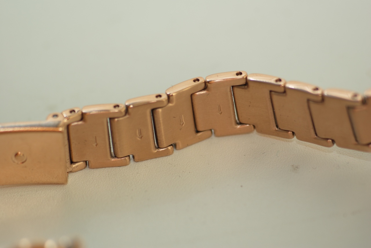

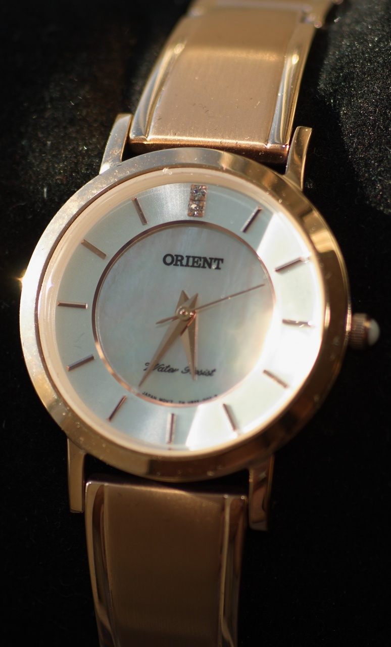

Взгляните, плз, не поддела ли?
И как удалить звенья на этом браслете?
Оригинал, FUB96003W.

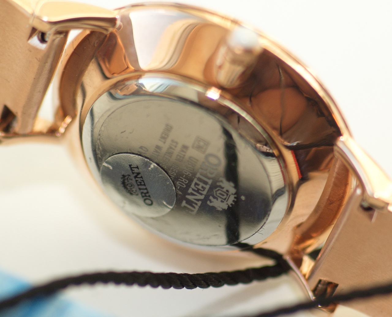

И еще, кстати: как снимается задняя крышка? На случай батарейку поменять.
Подковыревается))

...И как удалить звенья на этом браслете?
Чем-нибудь тонким и твердым, например тупой иглой, выбиваете или выдавливаете штифты в направлении стрелок, убираете лишние звенья и обратно собираете.
Выбивать удобно, если положить браслет боком на твердую стирательную резинку стрелками вниз. Сверху упираете иглу в штифт и аккуратненько постукиваете. Как только появится с другой стороны, можно потянуть пассатижиками.
Если руки растут из правильного места, то минут за 5...10 справитесь в домашних условиях...

Я примерно так и представлял. Там нет случайно каких-нибудь мелких деталей (типа втулок у Касио), которые можно невзначай потерять?

...Там нет случайно каких-нибудь мелких деталей (типа втулок у Касио), которые можно невзначай потерять?
Да, вроде, не должно быть. Но точно не знаю...
