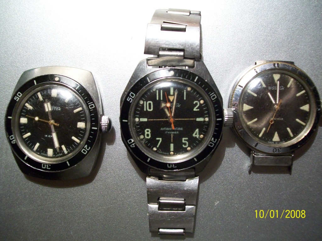

А вот еще немного часов, преобретенных в последнее время, вчера вернулись из ремонта, с браслетом уже ношу , правда "первая" амфибия пока "некомплект" но думаю восстановлю.
Вопрос по часам с корпусом "бочка": на них заводной вал короче чем на других, можно ли найти новый?

Ух! бочка великолепна! на ушастую тоже стрелки искать надо
новый найти не проблема, но по моему там одинаковой длины валы, я менял не раз и не замечал разницы.

Голова на бочке такая и должна быть?
На моей такая же, не могу ее завинтить, резиновая прокладка в голове слишком толстая. Подумал что неоригинальная.

это ранняя зав. головка. ставили сначала, потом из нержавейки. так что обе правильные.
ну а что не закручивается, возможно со временем резину под воздействием каких либо сред "раздуло", либо криво поставлена. нужно поменять прокладку.

Да стрелки усердно ищу, но безрезультатно , А на бочку пробовал вал от более поздней амфибии, не подходит, и в мастерской ничего не подобрали , а голова родная, не на первой бочке уже встречаю , но все хром

Есть два вида заводных валов на эти Амфибии, к Бочке одни, к Ушастым другие, не раз сталкивался, разница в 1-1,5 мм., На бочке ставится длиннее чем на Ушастых.

На Первых Амфибиях 2209 ставили только хром, на 24-ом калибре уже были из нержавейки. Заводные головки были двух типов Округлые и Квадратные, Округлые ставили на Ушастые, на Бочки ставили как округлые так и Квадратные. Все Округлые были хромированны!
Базель черный к бочке ну ни как не подходит.

А возможно ли вытащить из нее (из головы) вал и приделать к валу другую голову?
Вот фото, видно что голова не закручена

Не возможно, вал не делим, к сожалению!
Если только расклепать, но после этого долго не прослужит.
Попробуйте вынуть механизм из корпуса и закрутить зав. вал без механизма, вы увидите, мешает ли механизм закручиванию вала до конца., или дело в прокладке вала.
