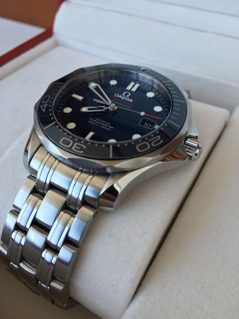

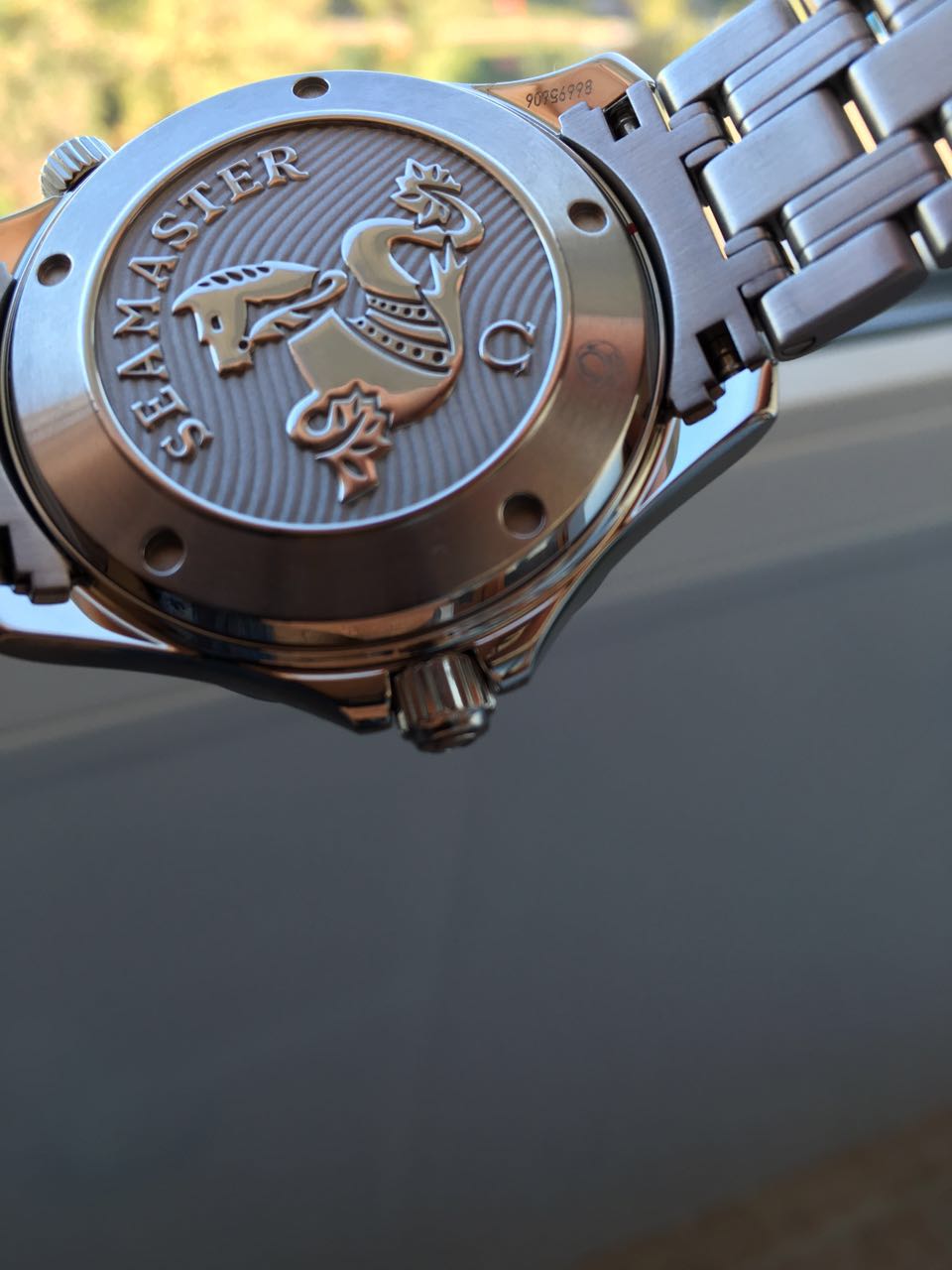

Доброе утро,уважаемые форумчане!
Прошу Вашей помощи-один форумчанин предложил мне купить свою Омегу Симастер,вот только он находится в другом городе и определить подлинность изначально я могу только с помощью фото.
С его слов,покупал часы у уважаемого продавца V.J.C.,которому я тоже отправил сообщение.
По моим критериям(знаю не много)-часы подлинные-помогите в определении пожалуйста.

Оригинал.
Да и продавец известный на форуме.

Это оригинал, судя по всем признакам.
В любой приличной часовой мастерской, не вскрывая корпуса часов, можно проверить их на точность хода, частоту колебаний баланса и амплитуду. У оригинала частота колебаний баланса 25200 пк/ч, что не встречается у подделок.
Проверить на точность хода и амплитуду тоже не помешает - чтобы не попасть на необходимость репассажа (который может обойтись недёшево).
Такая проверка обычно бесплатная. А вот если соберётесь вскрывать корпус, то придётся платить. Обойдётся в пару тысяч рублей в приличной мастерской.

Вскрытие часов, у которых действует гарантия, чревато ее потерей...
На фото подлинные часы.

По фото состояние отличное. Соответственно мало ношенные и вскрывать смысла нет. Покупайте, носите и радуйтесь.
