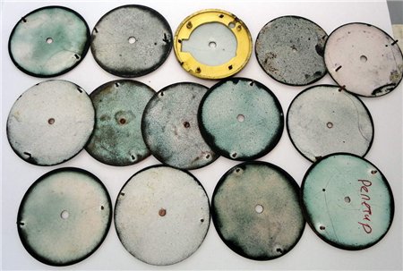

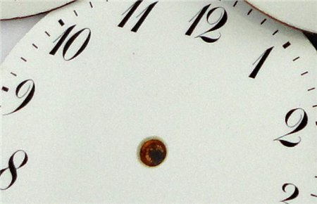

Так и в наручных/карманных часах большинство циферблатом покрыто краской, но эмалевыми называют лишь те, которые имеют запеченную в печи эмаль(стекло)

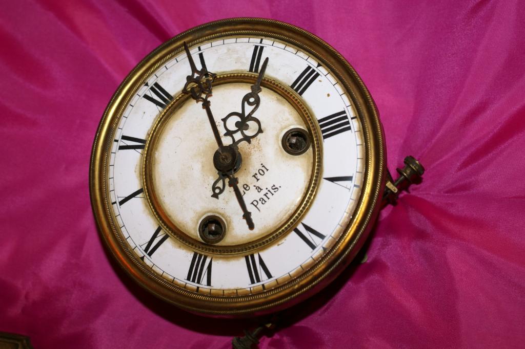

На Лероях почти всегда эмаль. А вот сама надпись Le roi a Paris - частенько краской поверх эмали допечатывали.
