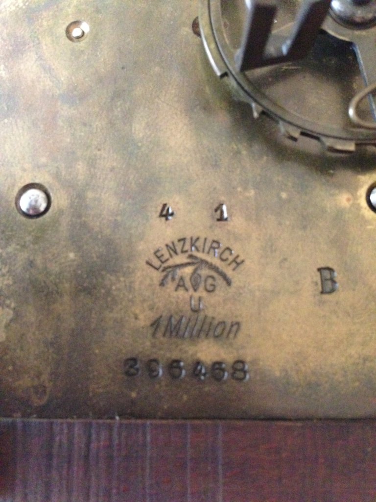

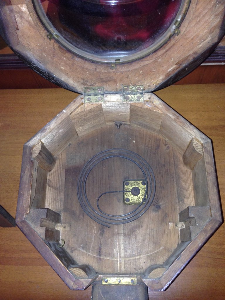

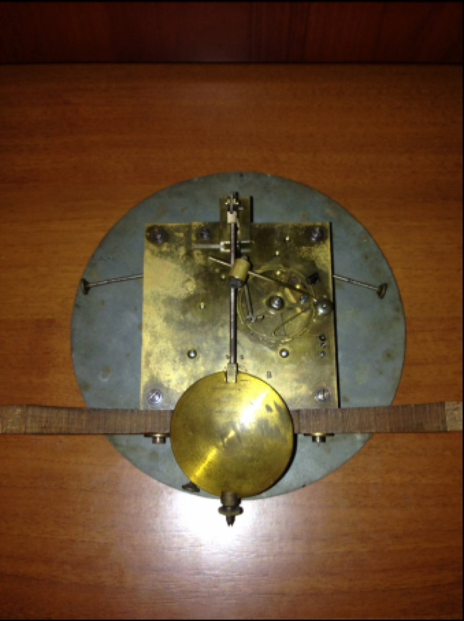

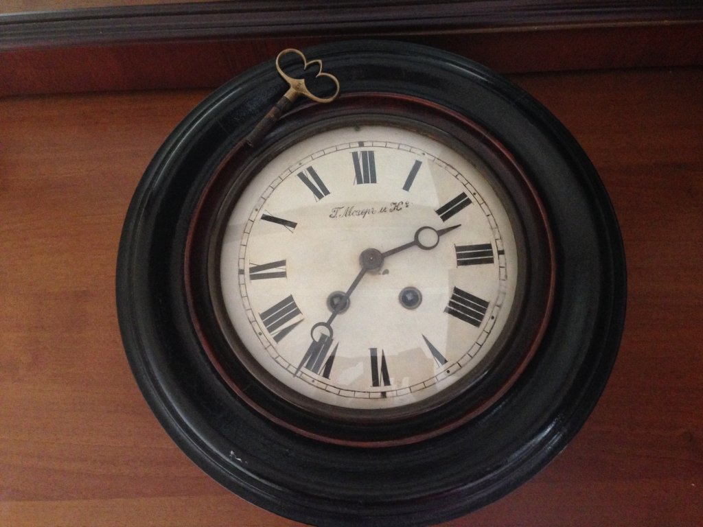

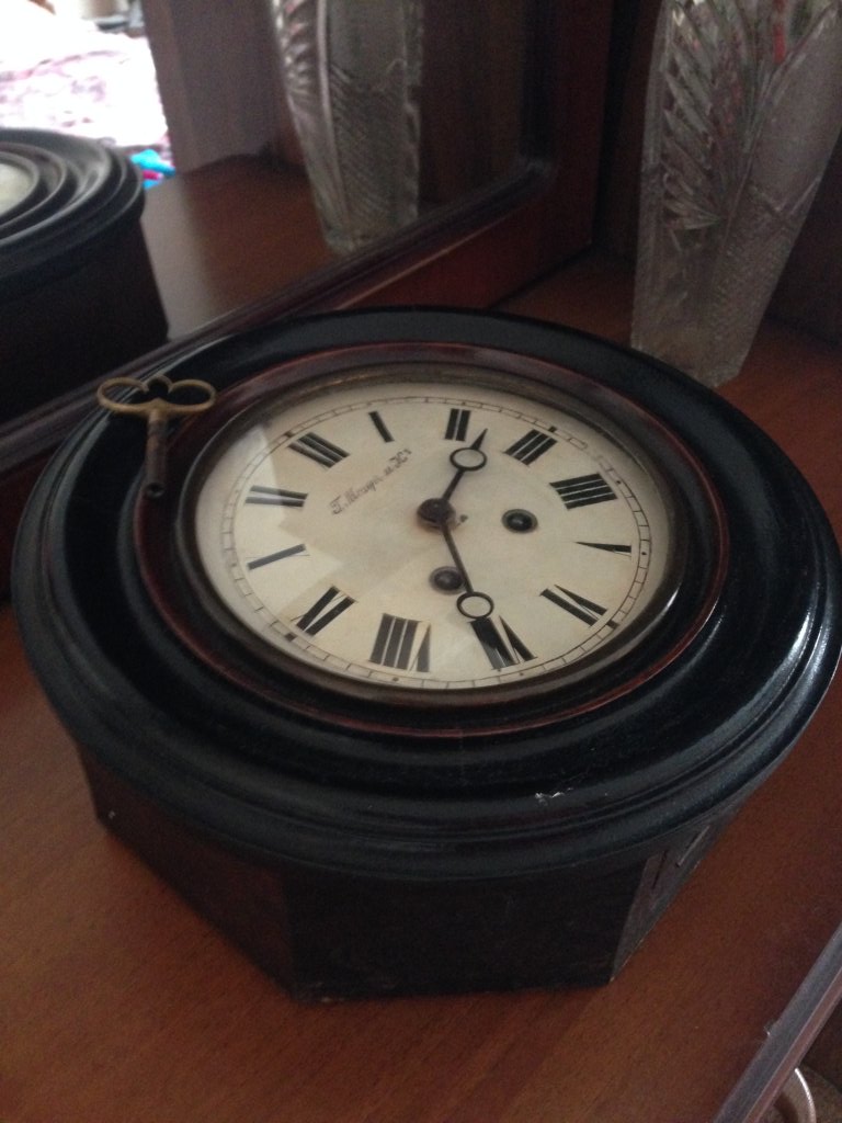

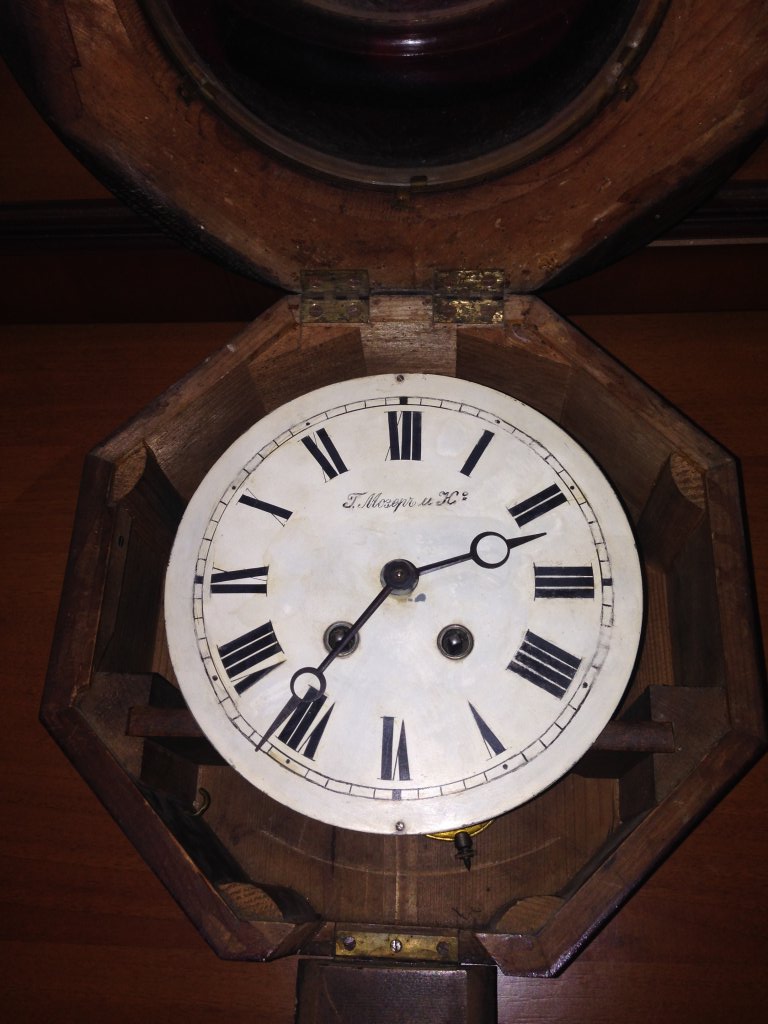

Здравствуйте, форумчане! Хотелось бы узнать побольше об этих настенных часах, а именно металл, дату производства и стоимость, если можно ее определить по фото. Часы стоячие, не знаю, можно ли завести, ключ имеется, но лезть не хочу, ибо боюсь их поломать. Размер по диаметру - 31 см. Фото:

Кроме латуни, стали и немножко олова в маятнике, там другие металлы нет. Произведенны около 1900. Нужно сделать репасаж, но можете завести и попробовать, все вроди на месте - могут поидти... Если идут, не мучайте их, нужно смазать чтобы не испортились.

Вот вместо того, чтобы перенести топик в профильную ветку, вы препираетесь с нулевым результатом. Генри Мозер - известный Российский Торговый дом, который, по сути, часов не производил. Особенно настенных. Все настенные часы Г. Мозер, которые мне попадались, были произведены на фабриках Lenzkirch и Gustav Becker в Германии. В России ТД Г. Мозер и К. работал до 1920 г. Ваши часы, т.н. шайба, распространенная в присутственных местах, аптеках, вокзалах и т.д. из-за незатейливости дизайна, снабжены вполне качественным механизмом от ф-ки Lenzkirch. № 1 миллион 39хххх говорит о 1903-1904 годах. 41 - тип механизма, использовавшийся в настенных часах с коротким маятником. В - 2 сорт.
