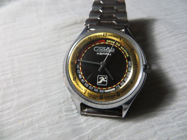

Добрый день!
Подскажите по стоимости этих часов.

Поблагодарили 6,084 раз(а) в 1,060 сообщениях
Вы продать хотите или купить? Если на ходу, то от 500 до 1500 можно купить потратив на поиск до двух-трех месяцев.

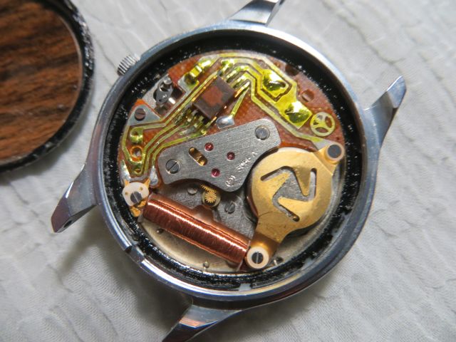

Я продать хочу. Как ход проверить? Нужна батарейка?

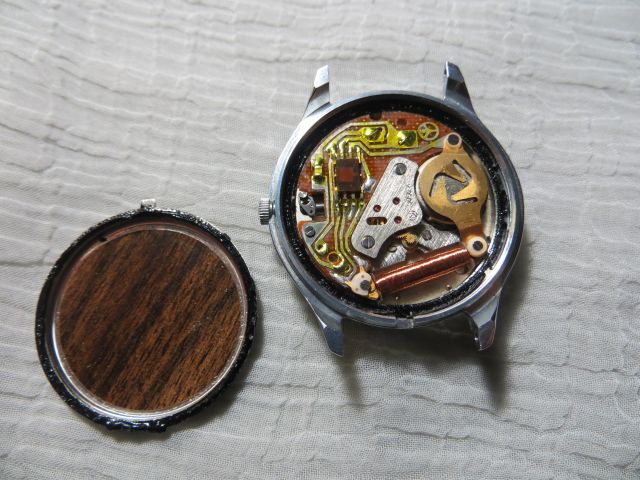

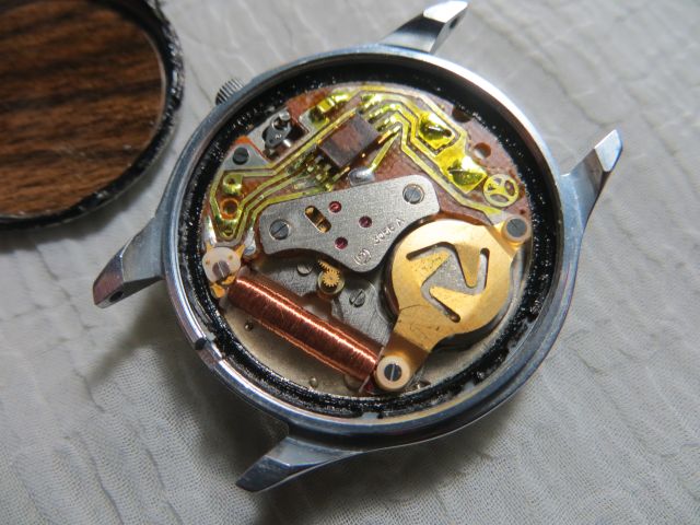

NikNikolson,
конечно, батарейку нужно заменить. Ставьте AG12. Только втулки пластиковые не потеряйте при проведении этой процедуры.

Поблагодарили 7,721 раз(а) в 4,026 сообщениях
И катушку на моторе не порвите. У 50% таких часов катушка оборвана от самостоятельных замен батарейки. Откручивать винты полностью не надо, достаточно отпустить немного. Далее крепежная скоба выходит из пластикового зажима с одной стороны. Поверните и замените батарейку. Далее назад в прорезь в пластиковом изоляторе и затянуть винты.

Сообщение от dmvt1 Посмотреть сообщение
...Откручивать винты полностью не надо, достаточно отпустить немного. Далее крепежная скоба выходит из пластикового зажима с одной стороны...
У меня было двое таких часов, на обоих неразрезные отверстия на скобах, пришлось полностью откручивать один винт.

Поблагодарили 4,882 раз(а) в 1,220 сообщениях
неразрезаные как правило на 3056, разрезаные на 3056А

Сообщение от NikNikolson Посмотреть сообщение
Я продать хочу.
Прокладку не забудьте поменять...

Поблагодарили 8,044 раз(а) в 5,823 сообщениях
Попадались оба типа независимо от механизма. На Славе как правило разрезные, на Полёте сплошные.
