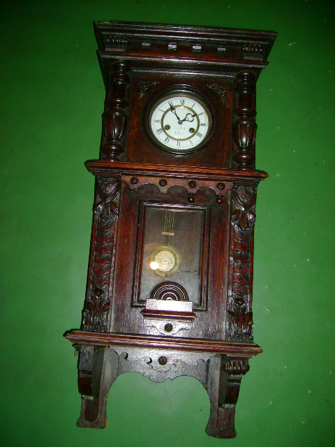

Кто может подсказать какая машина стояла в этой коробке?
И хотелось бы увидеть как выглядит родная "корона". Спасибо.

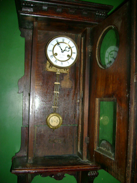

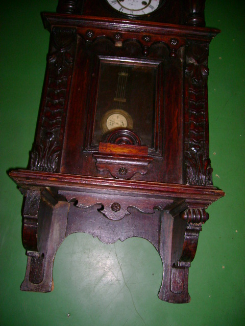

Это корпус в стиле эклектики или "историзма", как говорят немцы. Сделан простовато. Такие часы делали массово немецкие часовые фабрики в начале 20 века (сотнями тысяч). Примерно 1905-1912 годы. Помимо фабричного производства, была еще и куча мастерских, которые изготавливали корпуса под покупные фабричные механизмы. Механизм мог быть подешевле или подороже, что же касается производителя, то это могли быть Kienzle, Mauthe, Junghans из крупных или кто-то из мелких. Померяйте линейкой диаметр стекла под циферблат и под этот размер ищите рабочий механизм в сборе с цифером и маятником. Думаю, у вас получится ~18 см.
Вот похожие часы на молотке. Короны тоже, к сожалению, нет, но она у таких часов была аналогичная по стилю обычным леройкам.

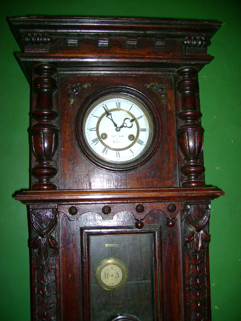

Как правило в таких часах стояли механизмы с циферблатом 150мм.
Вот подобные часы с короной.
