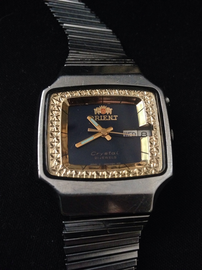

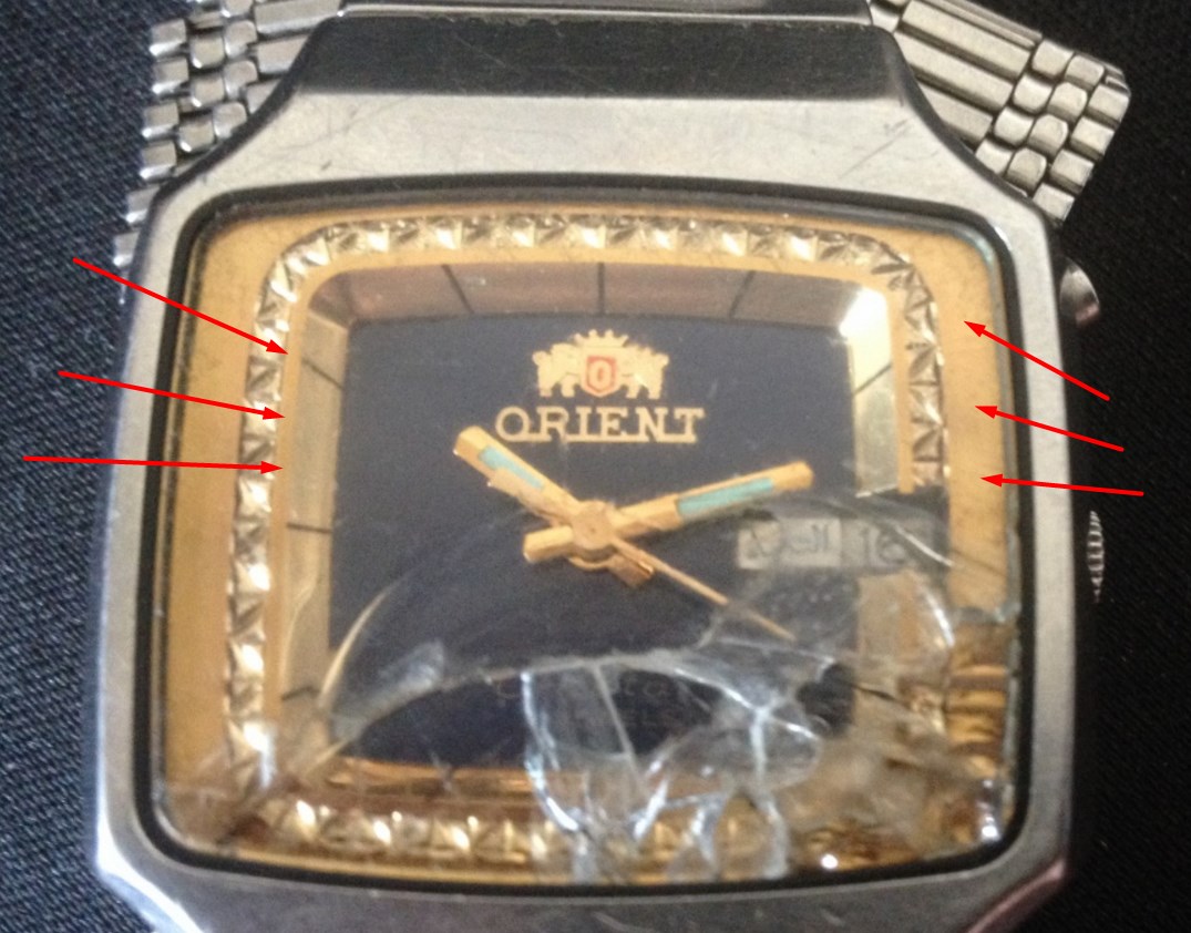

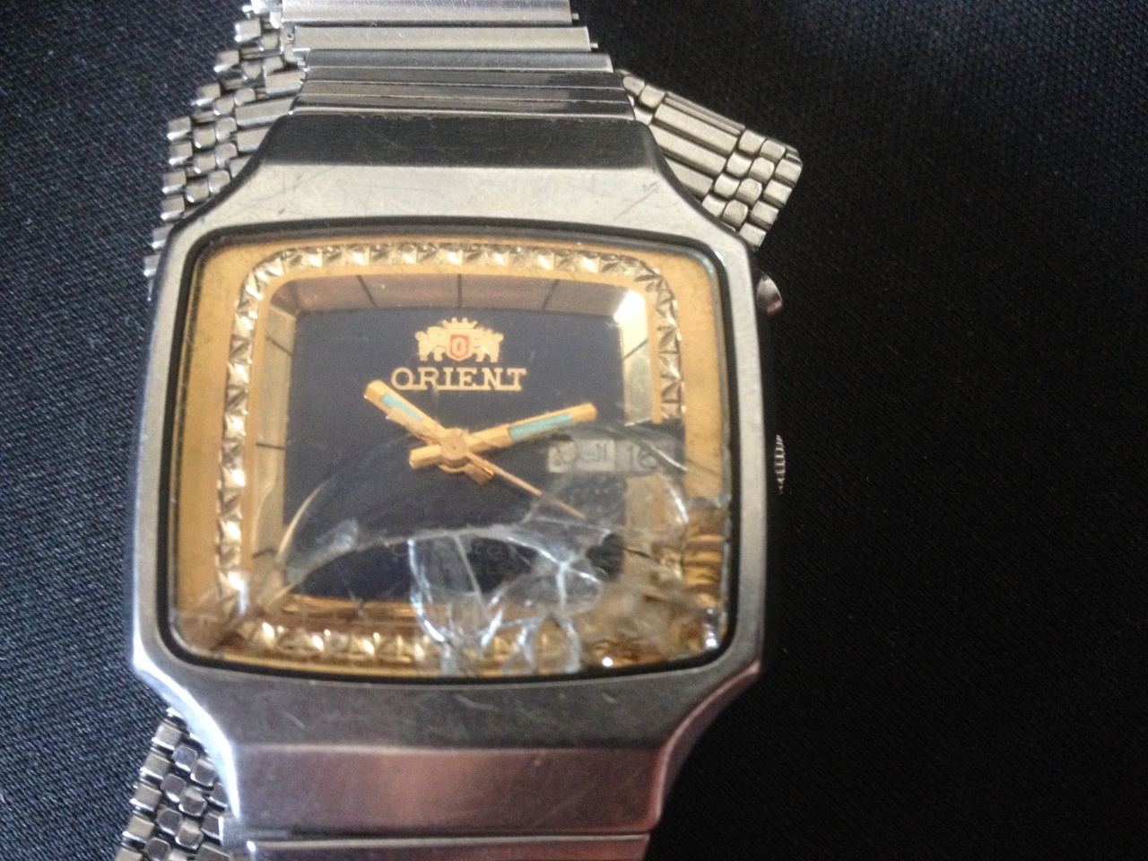

Суть вопроса: от отца мне остались Orient Crystal (Фреза), им 33 года - идут они отлично и всегда мне очень нравились, проблема в разбитом стекле
Т.е. хотел бы спросить на сколько реально\не реально выполнить такой ремонт в настоящее время, хоть какая то ориентировочная стоимость такой работы?
Заранее огромное всем спасибо за любую информацию.
P.s. консультировался с одним мастером около 2-х лет назад (как бы "рейтинг" мастера вроде как высокий, много хороших отзывов), но на тот момент он объявил стоимость ремонта около 2000 грн (250$ на тот момент) = замена стекла и золотистого обрамления на циферблате, при этом не давал гарантию что не будет запотевать и не будет попадать влага...
Модель часов IT 469330-4A CA

Ищите донора, шерстите часовщиков или обратитесь к Бабанину, где-то упоминал, что у него могут завалятся стекла от фрезы

Часам сто лет в обед, естественно запчастей к ним сейчас днём с огнем, как говориться. Стекло заменить не сложно, но арнамент в виде фрезы будет утерян. Ищите донора, если повезет или у мастеров может завалятся, вообщем шансов мало, но всякое бывает, может сышите рано или поздно.

Этот "орнамент" на вставке что под стеклом. Стекло без канта. Заменят в любой мастерской, хоть из оргстекла хоть из минерального.

Итак может когда то кому то пригодится кроме меня: "орнамент" и внутренняя (скошенная) часть с насечками http://prntscr.com/bq9ocm - блестящий пластик, при замене стекла с ним ничего не случается, остальное - нанесенное на стекло покрытие, т.е. фактически 2 рамки толстая и тонкая http://prntscr.com/bq9oyi вот их естественно никто "рисовать" на новом стекле не будет....

Итак итог ремонта и возможно кому то будет полезно: абсолютно все мастера говорили что с золотистым кантом придется попрощаться и вместо него останется просто шлифованный металл и т.п.... Отчасти оно так и получилось, только никакого металла, черных полосок и т.п., вместо этого часы лишившись золотистых рамок на стекле открыли узор во всей своей красе

Отлично получилось,стало красивее,гораздо красивее!
