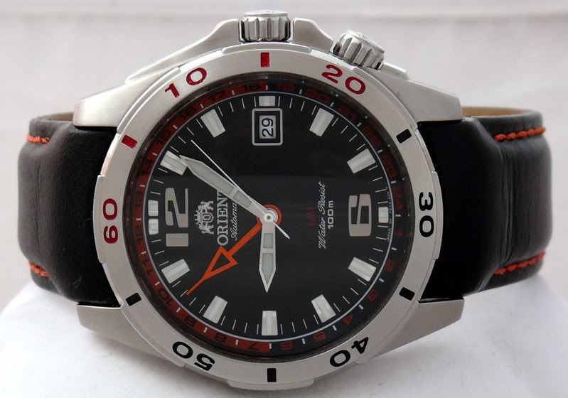

Даже не знаю, в каком разделе спросить. Попробую здесь.
Имеются Orient CFE04001B, как на первом фото.

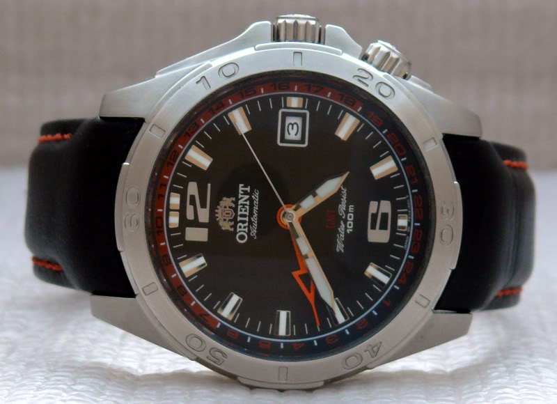

Хочется из них сделать такие, как на втором фото, то есть нанести краску в углубления на безеле.
Вопрос - какую краску использовать?

Автолак

Там вроде ничего такого уж сложного нет - напихать краски в углубления? Аккуратность, аккуратность и еще раз аккуратность.
А если смазал - со стали оттереть краску не сложно.

Сообщение от Martius Посмотреть сообщение
Тогда берите автолак не на водной основе- есть такой. После нанесения только скоблить
С помощью лупы и иглы или оч. тонкой кисти при соотв. скорости нанесения получится, думаю.
Можно потренироваться для начала

http://www.carandash.ru/shop/index.php?productID=391
Безель у вас самодельный из чего?
Краску на металле не проверяла, но пластик (мышки, телефоны), стекло, дерево я ей расписывала, отлично держится, не смывается. Есть такие же краски для моделей (самолеты, машины и т.п.) и к ним же лак (что б не затиралась краска со временем), можно купить не набор, а ту краску которая нужна. Работать только кистью, самой тонкой, только потренироваться обязательно. Есть контуры, заманчивая штука, т.к. представляет из себя тюбик с тонким носиком, но тонкий ровный слой не сделаешь, все контуры подрезаются.
Из вариантов "голь на выдумку хитра" есть декорративные контуря для дизайна ногтей (тот же лак для ногтей), тюбик с тоненькой тоненькой кисточкой.
