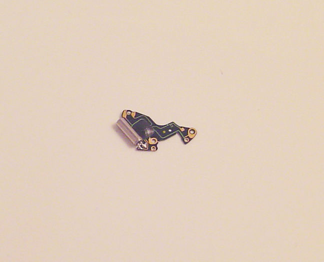

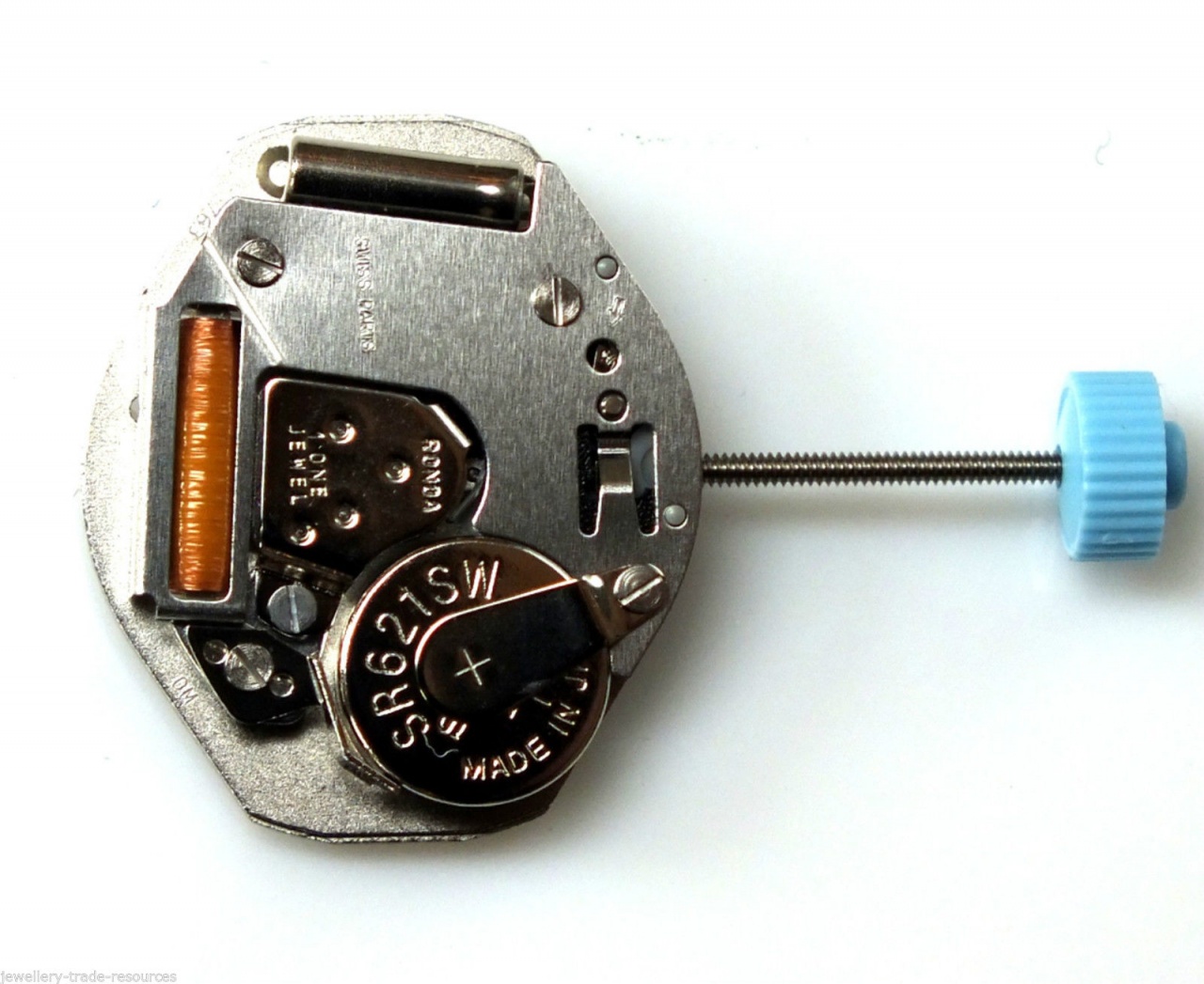

Доброго времени суток! Суть проблемы следующая. Партия часов Романсон завалялась на складе. В часах установлен механизм Ronda 763.

Также на заводе установлена батарейка VARTA CHRON, 621 номер. Так вот, после израсходования её ресурса и простоя, она конечно же протекла. В итоге 80% часов не идут. Просьба подсказать алгоритм работ по возможному восстановлению. Что снять, что почистить и т.д.
Что сделал я. Отвинтил 2 болтика, крепящие верхнюю металлическую планку и болтик от держателя батарейки. Снял планку, микросхему. Последняя визуально имеет лёгкие следы корозии, окиси. Возможно её восстановить? Я её протёр досуха, зачистил место контактов. Без толку. Как проверить её работоспособность как то прибором? Что надо зачистить? Покрыть лаком? Ну не знаю что ещё. Механизм в целом живой. Заменил схему с других рабочих часов, всё заработало. Выходит проблема в схеме. Заказать её возможностей нет. Возможно ли починить заводскую? Подскажите пожалуйста!!!!

Починить плату невозможно. Только менять. У таких механизмов, при протекании батарейки или попадании воды, платы часто летят. Но вообще-то они (платы) поставляются, т.е. купить их возможно.

Хорошо. А как определить работоспособность платы сняв её и держа грубо говоря в руках? Опытным путём? Снял поставил? Нетехнологично. А по другому как то?. Узнавал за схемы. Не везут отдельно, только механизмы в сборе. А дорожки что там есть что из себя представляют? Просто цепь? Тогда может заизолировать её? Что при протечке там выходит из строя? Черная плата и резистор целы. Канатики окислились. Может как то чистятся. Выкинуть можно в любой момент. Починить, реанимировать -- вот исскуство.

"Черная плата" - это застывшая капля компаунда (клея), которой залили микросхему. Защита другими словами. Вследствие произошедшей электрохимической реакции (протекании батарейки), такие же окисления как на "канатиках", у Вас и под компаундом. Только их не видно. Что Вы в этом случае хотите восстановить? Работоспособность платы можно проверить установкой на механизм. Может на заводе, производящем эти механизмы, и есть специальные приборы(да наверняка есть!), Вы их вряд ли купите. То есть тупо ставить и смотреть. А платы поставляются. Ищите другого поставщика.
