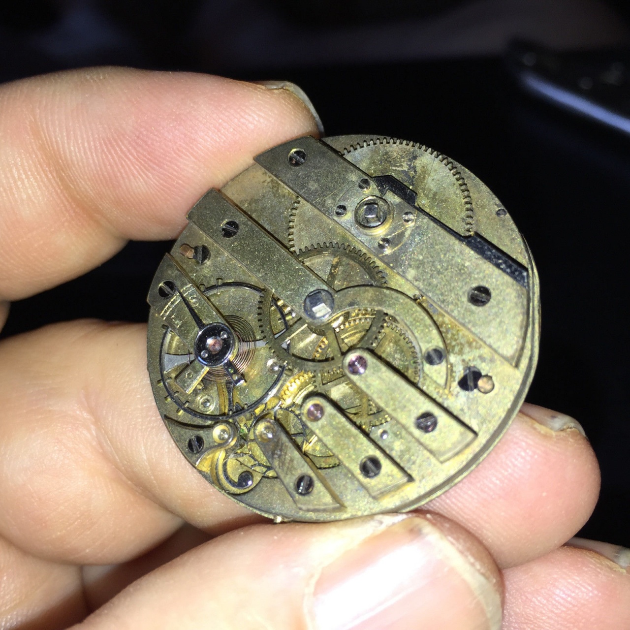

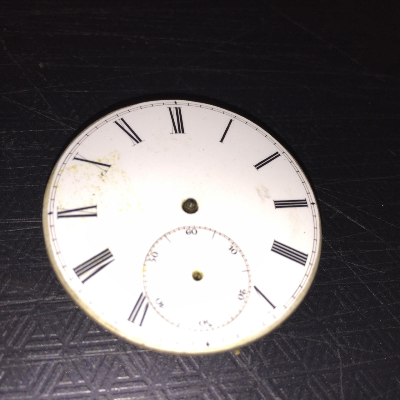

Купил собственно из за циферблата пригляделся потом уже))) мастера узнать конечно нереально но что за стиль исполнения анкерной вилки? больно она здоровая.
фотографий лучше пока нет прошу прощения!

Вполне обычная, боковая... У меня несколько таких есть. Самое интересное, что она состоит из двух узлов, свинченных резьбовой осью...

На рис. плохо видно. Это или боковой швейцарский или боковой английский спуск.

Механизм вероятно Tobias. Вилка боковая, стандартная для старинных швейцарских механизмах. Конструкция вилки как у английского анкерного спуска - все взаимствано без изменений. Есть отдельная скоба с камнями и отдельный хвост с противовесом. Отверстие в скобы, через которое проходит ось, немножко шире чем диаметр оси и ето позволяет настроить глубину зацепления. После того, как вилку отрегулировали, сверлили отверстия и фиксировали положение скобы относительно хвоста и оси при помощи щифтов

Агааааа! Спасибо теперь разумел)
