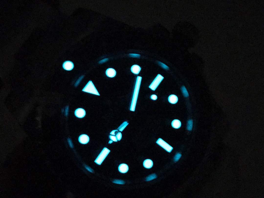

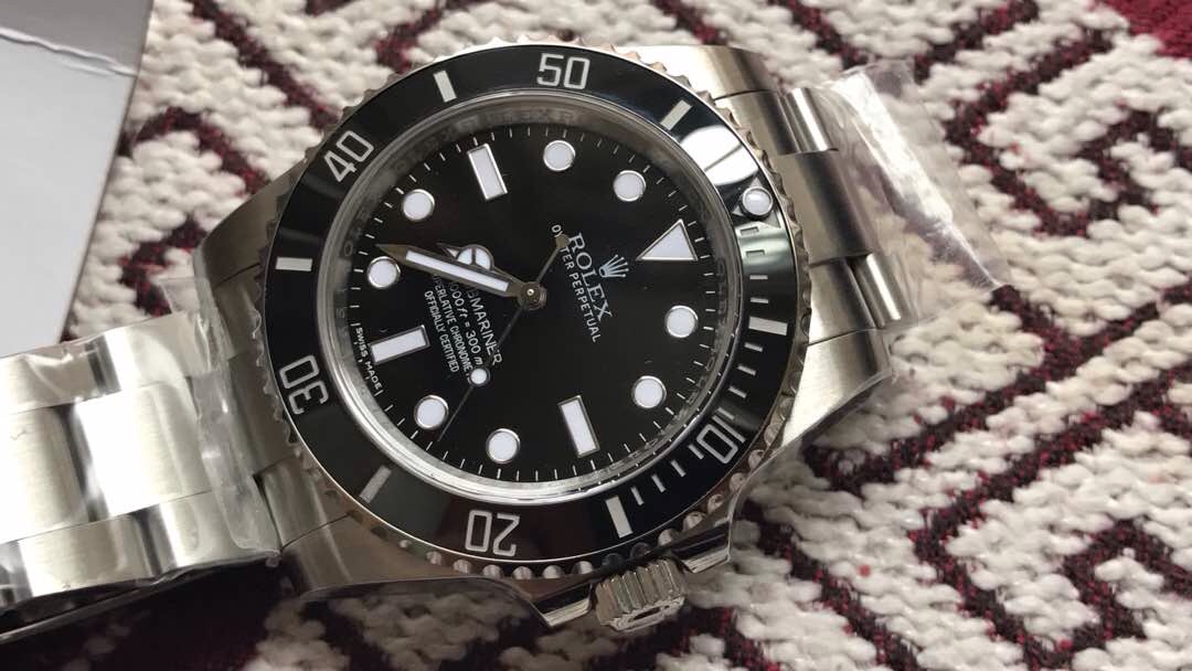

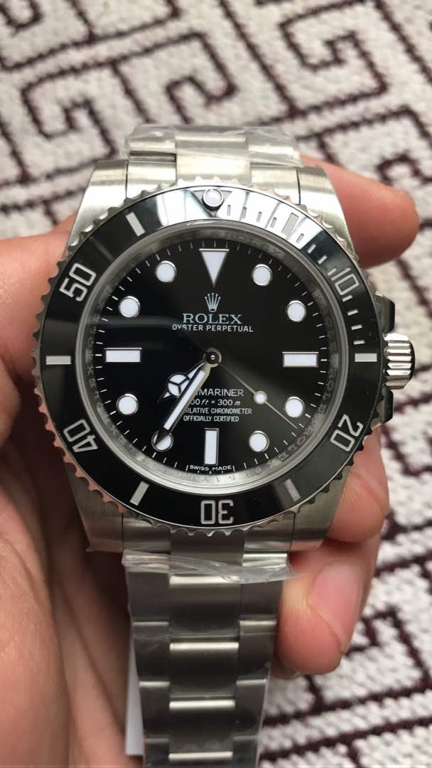

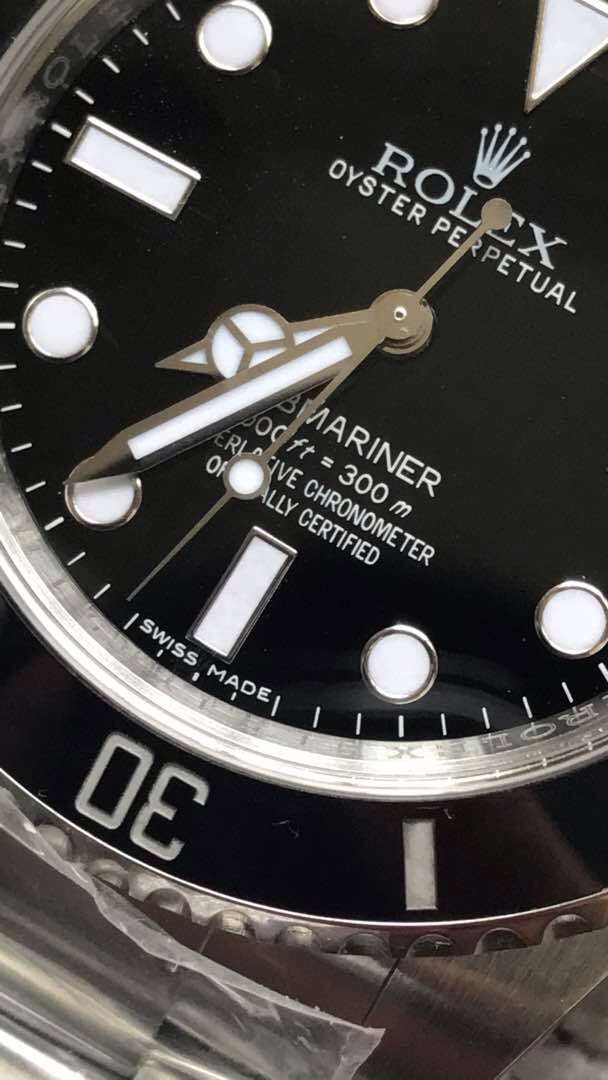

Для тех кому,интерестно:китайская подделка 114060.Что мы имеем:r совпали,по меткам,корона на стекле,как у оригинала,метки отличаются немного,браслет барахло,гравировка не черная,хотя застежка triplock работает,и вроде добротная.Люм-злой.Вот такие,вот дела.Так,что будьте бдительны,Ляо не дремлет!

Механизм какой?
Старый 14.06.2017, 00:53
Аватар для Dmitry Moiseev
Dmitry Moiseev Dmitry Moiseev вне форума
Регистрация: 18.10.2016
Адрес: Дзержинский,Долина нищих.
Сообщений: 132
Сказал(а) спасибо: 362
Поблагодарили 80 раз(а) в 39 сообщениях
Китайский клон eta-2836-2.На 3135 и 3130 есть,похожие,но дико ненадежные,и поэтому-редкие.Никто не знает,сколько этот проходит,возможно он "сухой".

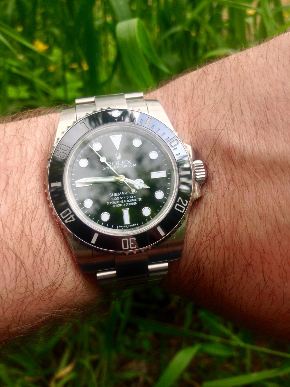

Враг народа,на рукеТеперь язвами покроется)))Это для интересующихся,про с одного метра.Дело,каждого.Но,как говорит мой друг:делай,что хочется,но вначале ботинки(туфли,кеды,шлепки,нужное подчеркнуть) почисти!(с).

Клоны 2836-2 используют в таких подделках для универсальности. Чисто технический момент, связанный с высотой оси и креплением стрелок, да и сами механизмы имеют разную толщину. Чтобы разные корпуса не делать.
Т.е. на таком механизме можно реализовать любые подделки Кролекса: 1) без даты, 2) с датой, 3) с датой и днем недели, 4) с датой и GMT. В первых двух случаях используют обычно Hangzhou 6311, а в последних - Hangzhou 6330 и 6460.

а что со стрелками,по мне они какие то плоские и по бокам говнят
