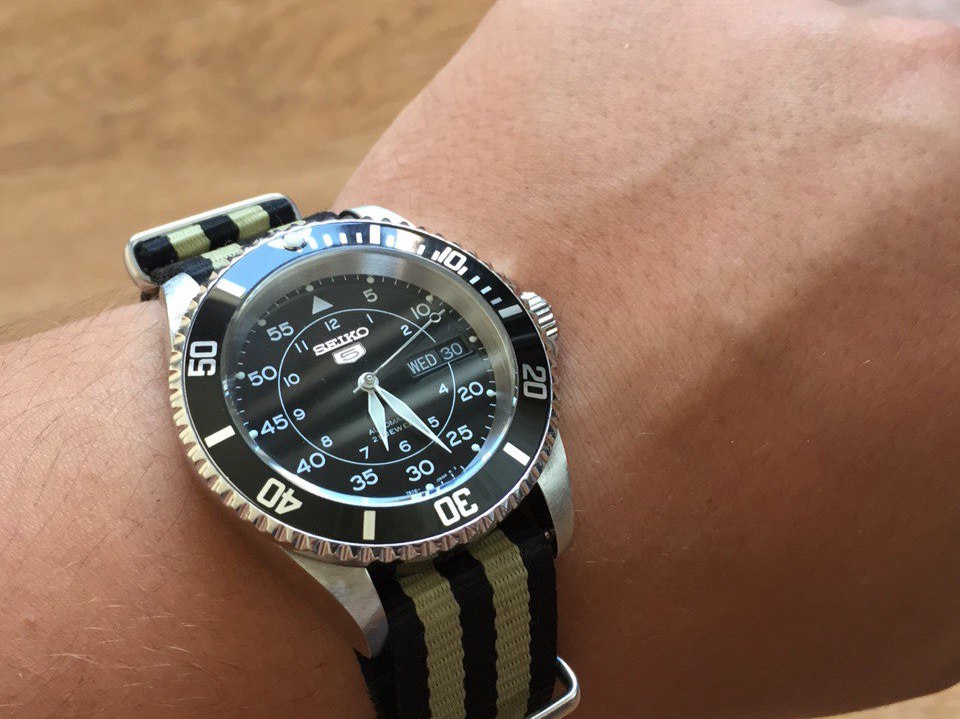

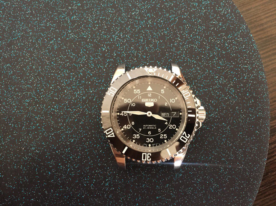

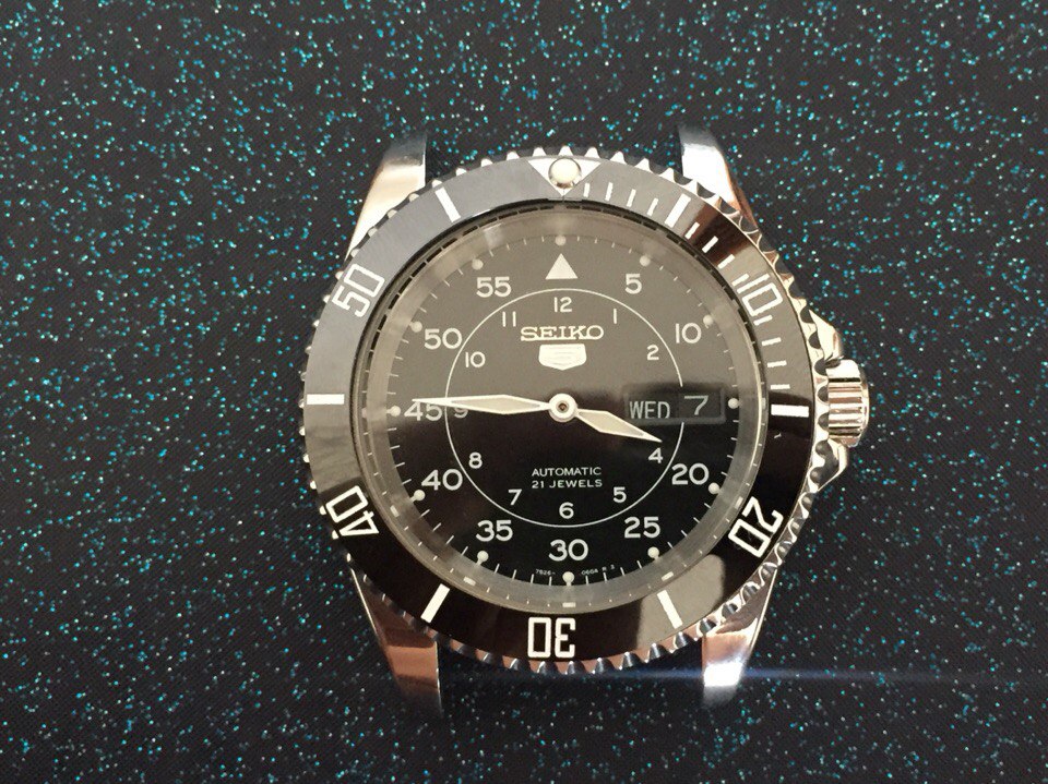

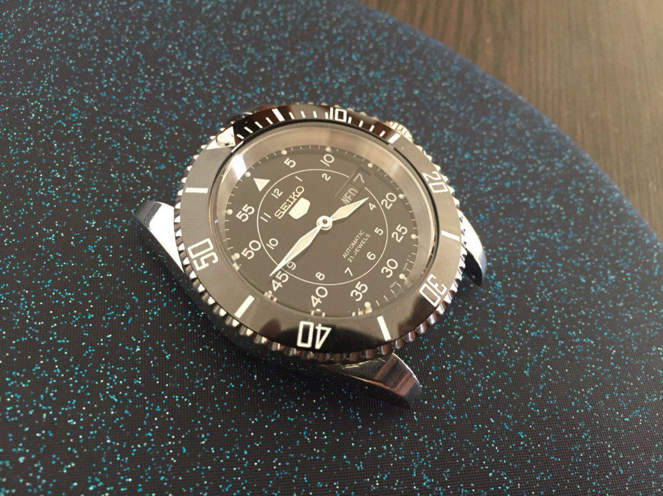

Здравствуйте. Возможно ли как отрегулировать диск "дня недели", работает нормально, но стоит не ровно! Очень бесит! Калибр 7s36

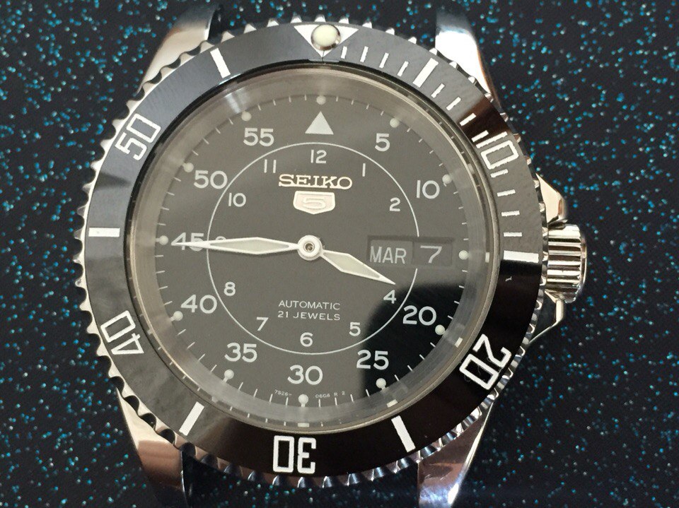

Спасибо вам за поддержку! Проблему решил! Звездочка действительно была на 4х пластиковых заклепках. Пружина визуально тоже нормальная, сравнивал с кучей фото этого узла. Проблему решил путем отделения звездочки от диска при помощи скальпеля, срезал ненужные пластиковые заклепки со звезды, вставил звездочку на место под пружинку, на диск нанес аккуратные точечки силиконового клея и положил его на место, отцентровал как мне нужно! Все, работает замечательно! Сам механизм покупал на eBay, возможно все такие заводской брак?
