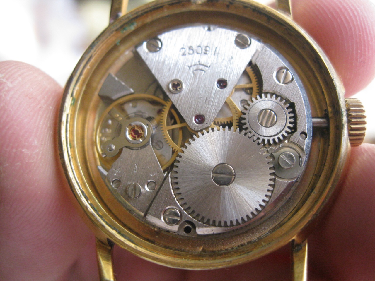

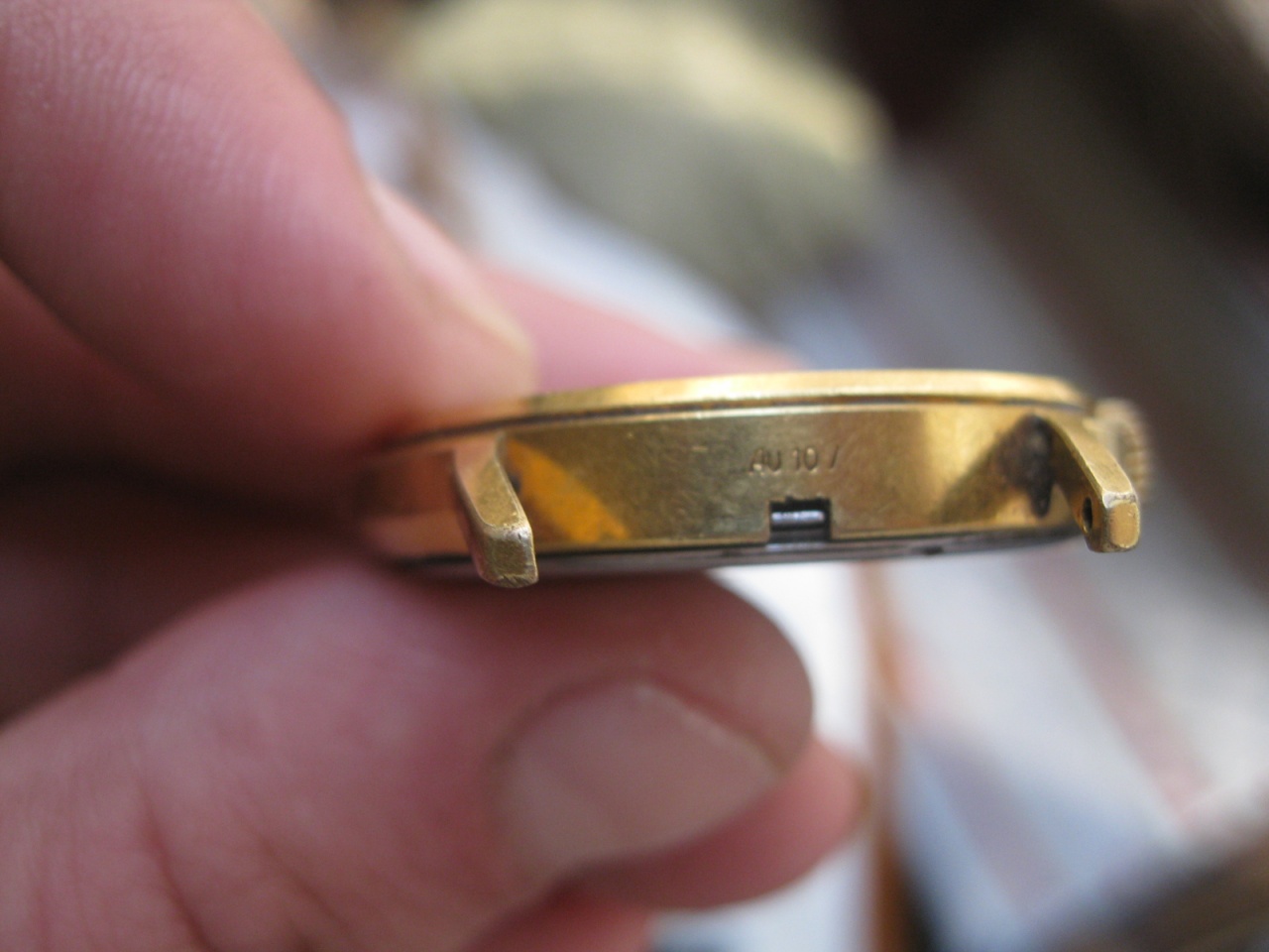

Нашел часы Raketa на задней крышке не чего нету, решил вскрыть номер механизма 2609.I обыскал весь интернет ничего такого даже в помине нету=(
подскажите хоть что ни будь по этим часам.
Корпус позолоченный Au10.

Одна из модификаций Ракеты 2609, здесь видно что анкерный мост крепится 2 винтами, в ранних одним, и форма моста была другая и крепился по-другому, измененный мост баланса, сам баланс - более современный без рег. винтов, волосок - плоский, а не как в более ранних в виде брегетовой спирали крепившейся к мосту, и т.д. есть еще отличия; По-видимому одна из самых поздних модификаций, когда на смену ей пришел уже совершенно другой,ныне проводимый калибр (http://www.pchz.narod.ru/mechanical.html). точность хода где-то близка к -10 +40 с ( предположительно), энергетическая автономность - 34 ч, На вашей отсутствует сек. стрелка ( все таки 09 (центральная сек стрелка и противоударное устройство оси баланса), а не 01), и погнут её триб (в мастерской в принципе могут выправить его, и подобрать новую сек. стрелку), Циферблат в плачевном состоянии, корпус покрытый 10 микронной позолотой в некоторых местах уже протерся до латуни...
Кстати здесь http://www.horology.ru/dir/Raketa.htm Андрей Бабанин писал про подобную, но гильошированную.
