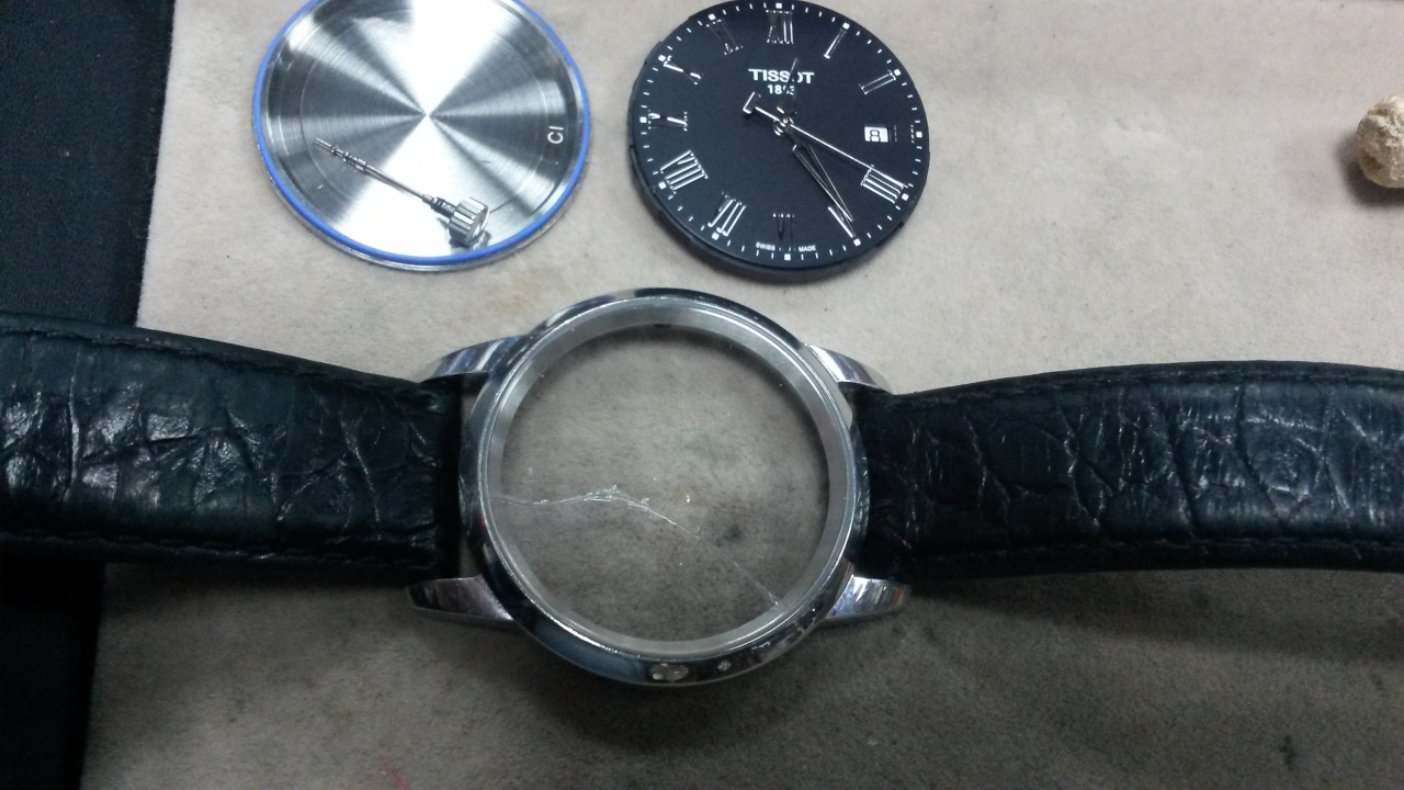

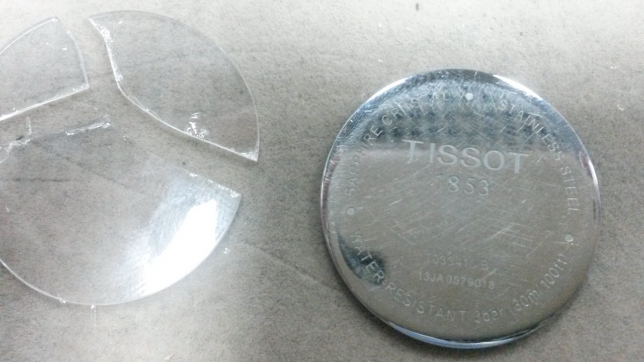

Вот так выгладит разбитое стекло на модели Tissot T033.
Написано, что сапфир на задней крышке.

Сапфир. А почему, собственно, сомнения? Сапфир трудно поцарапать, а вот разбить - всегда пожалуйста.

Детектора нет.
И вообщем поменял стекло и выкинул уже старое.
Просто может у кого опыт большой и много видели разных разбитых стёкол.
Единственный тест который я делал это капнул на стекло воды. Капелька стояла.
Но наверное так может произойти и с сапфировым напылением..

Сапфировое стекло - это стекло вырезанное из цельного кристалла искусственного сапфира. Никакого напыления там нет.

Совершенно верно ,никакое напыление не возможно!
А вот бутерброд стекло-сапфир есть.Например Sapphlex у Seiko.
Тест с каплей работает на все 100%.
