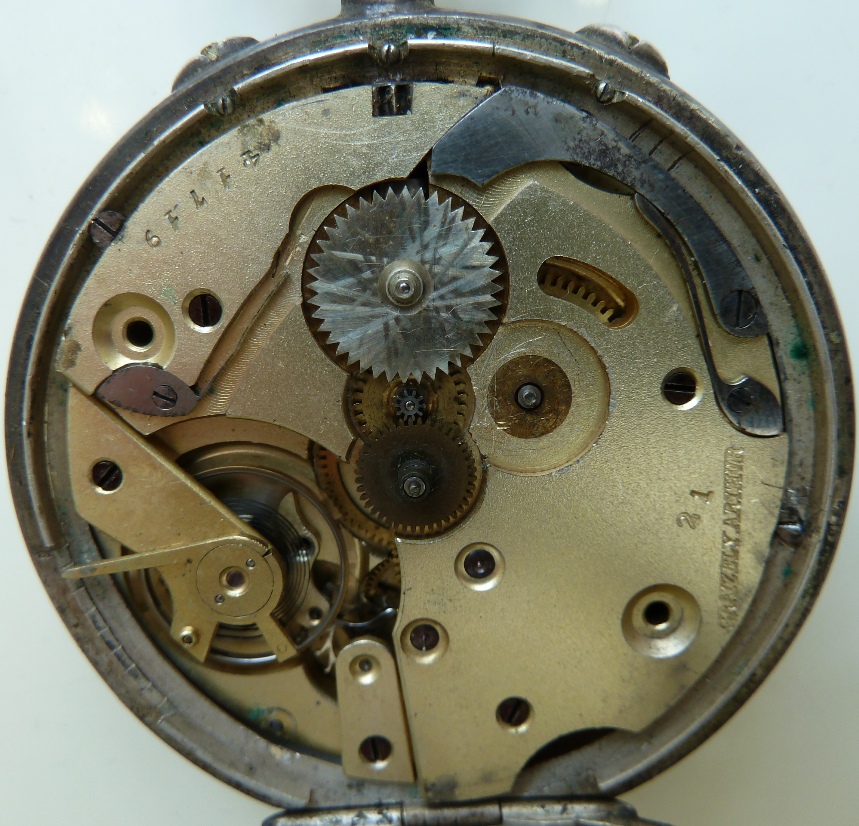

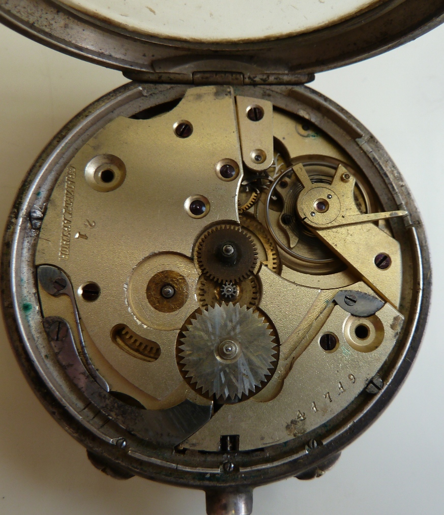

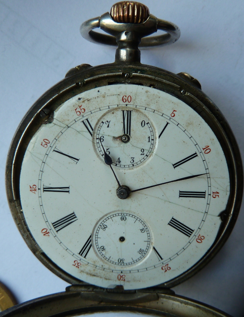

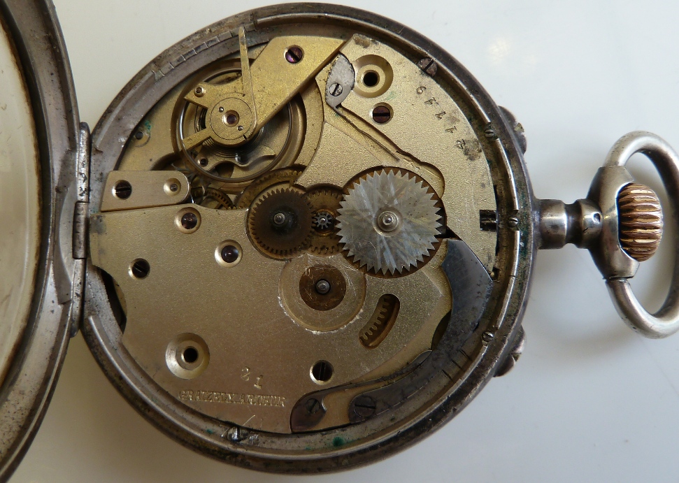

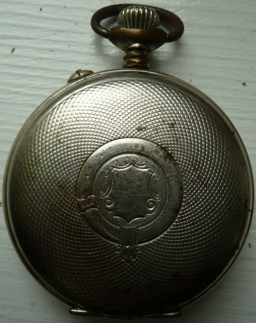

Здравствуйте. Прошу подсказать по производителю, времени выпуска. Если возможно по цене. А так же как правильно открыть механизм, если открутить винт - ничего не разлетится, слишком уж сильно затянуто или закоксовалось от времени.
Диаметр около 50 мм, тикают вторые сутки, но стрелки стоят, при нажатии на кнопку, стрелки переводятся головкой.

Arthur Graizely, La Ferriere. Не старше 1892 года. Восьмидневник с индикатором запаса хода.

Винт на крышке можно смело раскручивать или ждать остановки м-ма? Насколько большое усилие можно прикладывать?

Ето не крышка, а барабан в котором находится заводная пружина. Прежде чем его снять, нужно спустить пружину. Там в окошке на корпус видна собачка. Покрутите легко головку как для завода и отведите собачку в сторону, позвольте головке вращаться медленно обратно пока пружина не раскрутится до конца.
!!! Не позволяйте пружине раскрутиться мнгновенно!!!
ПП Резьба того винта должна быть обратной
