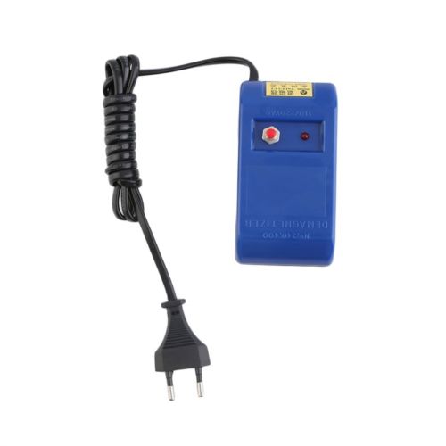

Всех приветствую.
Сегодня получил китайский демагнитизатор.
http://www.ebay.com/itm/Watch-Repair...YAAOSwZ1lWg6vA
Инструкции нет.
Есть на нем одна кнопка и лампочка. Жмем на кнопку - загорается лампочка. Не жмём - не загорается.
Прошу знающих людей разъяснить как пользоваться. То есть когда класть, как долго держать и т.д.

А чорт его знает. Предположу, что там Ш образный дроссель, подключаемый кнопочкой, и параллельно дросселю подключен резистор со светодиодом питания.
В устройстве получше, будет еще схемка с парой тирисоров, чтоб по отжатию кнопочки,- отключалось при определенной фазе.

Разобрать прибор, заглянуть внутрь. Как говорится, вскрытие покажет

да просто все .На поверхность укладываете часы,жмете кнопочку,держите 10 секунд и готово,часы размагничены,для надежности часы хорошо бы класть на прямоугольник фейсом вниз,10 сек,затем фейсом вверх,опять 10 сек,браслет не должен мешать,его под прибор,короче,только задняя крышка касается прямоугольника,а с ремешками вообще нет проблем.Удачи
