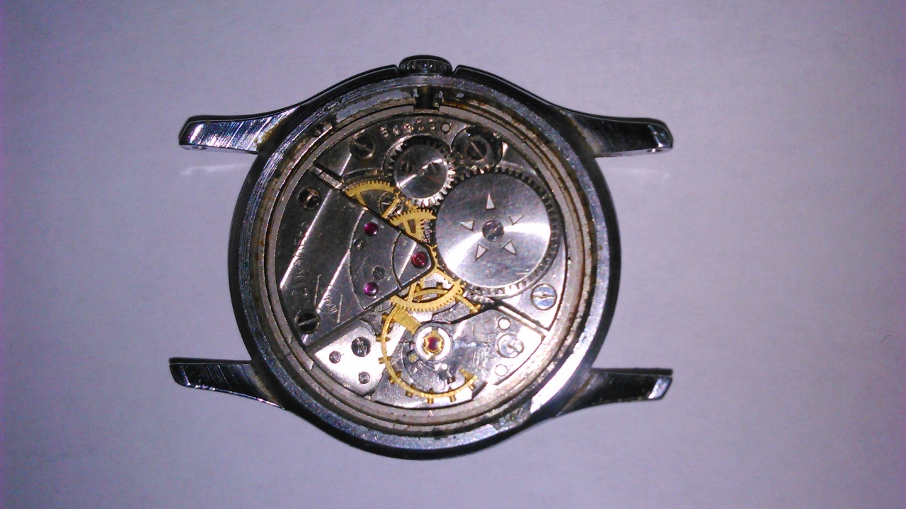

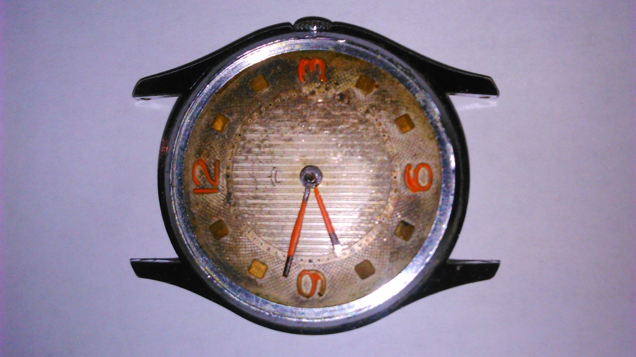

Что за Ракета?
Добрый вечер, уважаемые форумчане! Помогите идентифицировать часы (модель, год) Стоит ли восстановить, если да, может подскажете кто может это сделать на Украине?

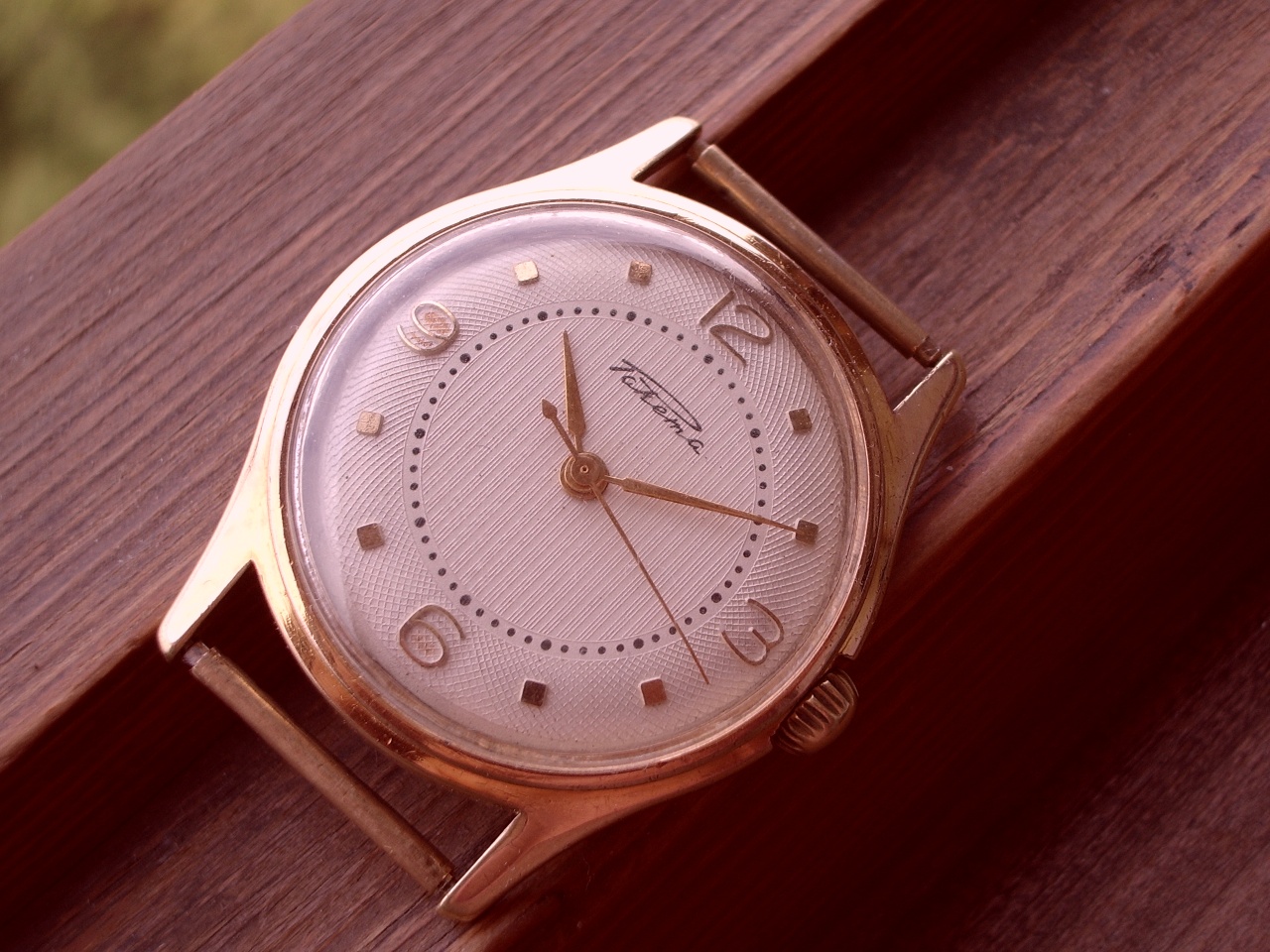

Ракета 2609А, выпускалась в конце 60-х, начале 70-х годов прошлого века. Восстанавливать не стоит Ваш экземпляр (имхо), легче найти такую в хорошем состоянии (если постараться, то еще возможно). Часы очень красивые..

Сергей, а именно этот вариант механизма - с составным мостом? Я в этой теме не силён, правда интересно.

Механизм именно с таким мостом интересен тем , что их было очень мало , еще меньше было механизмов с накладкой на три камня ( тут только на два камня ) , и их сразу же перестали выпускать т к при установке секундной стрелки в большенстве случаев ломалась цапфа секундного колеса , я бы в данной ситуации механизм оставил прежний а внешнее оформление полностью поменял ,
