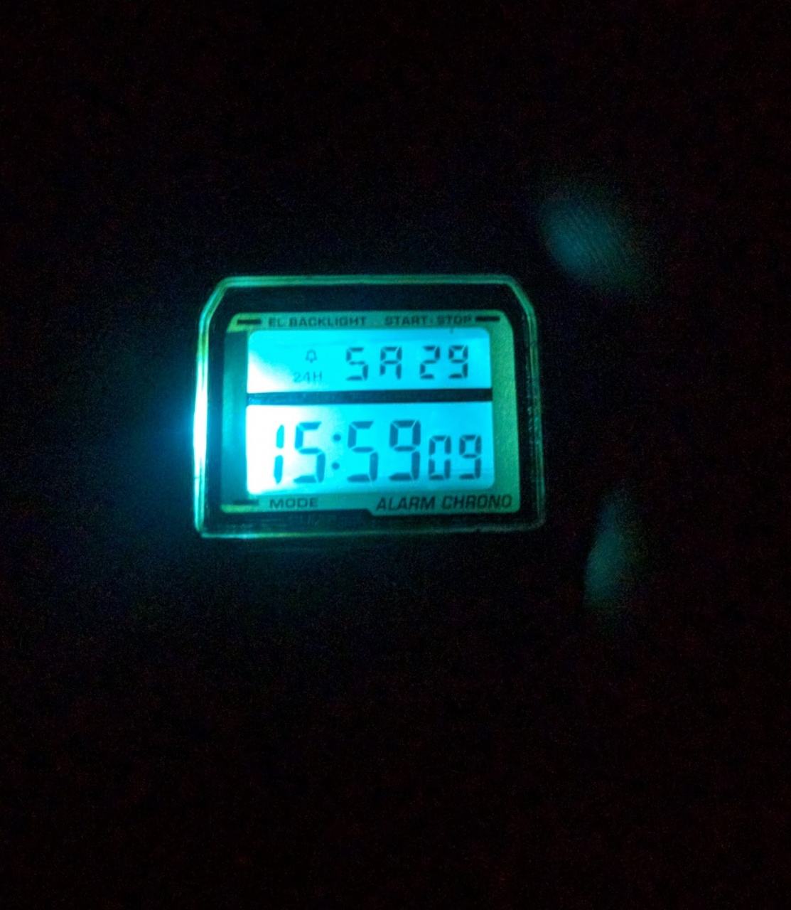

По поводу подсветки в 158/159 (и в Ф-91) - проблема решается просто. Идём на радиорынок, берём любой современный белый светодиод размера 0603 (не исключено, что и 0805 влезет), паяем к нему две проволочные ножки и припаиваем на место штатного светодиода. Будет светить в разы ярче. Не хватит яркости - ищем в цепи светодиода SMD 0603 резистор порядка 100..300 Ом и ставим в два раза меньше.

Согласен. Переделал подсветку везде, кроме F-84 - я их заказывал новыми и ни разу с момента покупки не вскрывал.
Зы, недавно пришлось мастерить подсветку на A-V2. Там в оригинале иллюминатор, но мне они достались с треснутой панелью и с выжженным трансформатором на выходе подсветки. Поставил на контакты под панель светодиод, подцепил через резистор на кнопку света. Сложнее было с рассеивателем - пришлось вставить от Электроники 55. Немного не хватает по ширине, но индикацию вполне нормально видно.
Третье фото - такая же подсветка на Модуле 82. Камера почему-то передала более синим, светодиод точно такой же.
