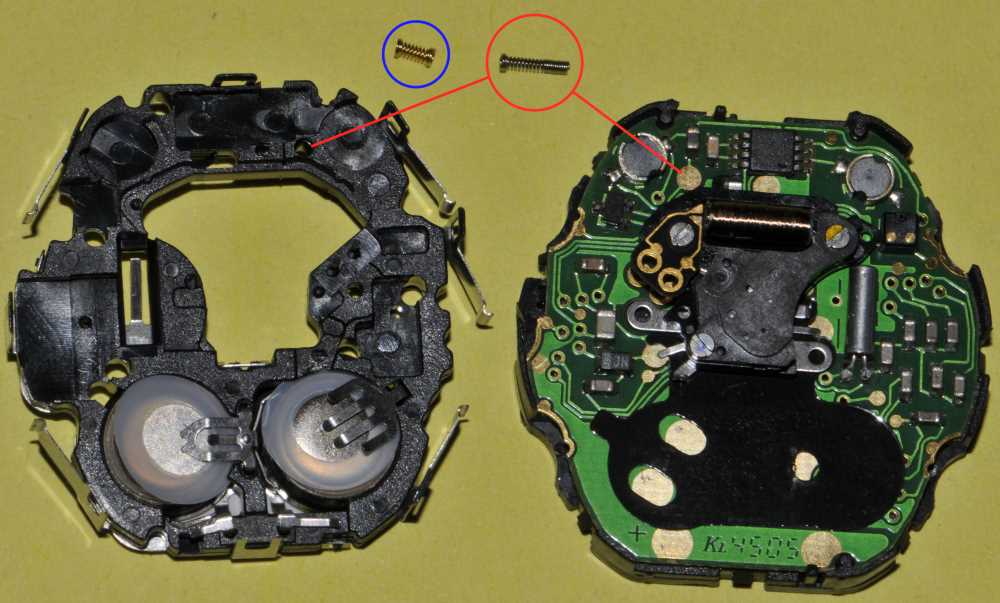

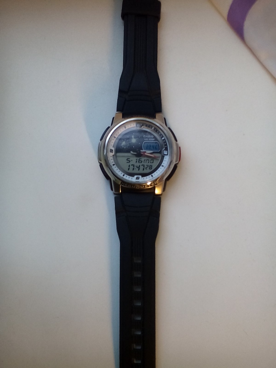

Имеются часики casio aqf-102w.
Принесли неработающими. Вскрытие показало еправильно установленные батарейки ag7, а также две пружинки, одна из которых отвечает за звук, а вторая непонятно за что, да и место прописки ее тоже непонятно. Знакомство с ней было недолгим, она была очень любознательна и отправилась в путешествие по закоулкам моей квартиры.
После замены батарей часы ожили, но лишь наполовину. Аналоговый механизм признаков жизни не подает. Интересно мнение форумчан в вопросе полного реанимирования тятюшки

Между катушкой аналогового механизма и платой (под контактами катушки) должны быть ещё две пружинки - они есть?

Отсутствуют. На фото места не обозначите точнее?
К тому же, безвозвратно утрачены, нет опыта, чем их восполнить?

Две точки с левой стороны катушки должны быть электрически соединены с соответствующими точками на плате. Каким угодно способом...

Похоже, что обведенная синим пружинка оттуда. Вообще, чтобы эти пружинки не выпадали, надо разбирать модуль так, чтобы аналоговая часть с катушкой всё время находилась в обойме.

А утерянную пружинку можно заменить пружинкой от ушка ( на которое одевается браслет. ремешок ).

Сообщение от миша Посмотреть сообщение
То ли ушки у меня не те, то ли ручки со временем кривятся.... )))
Артикул у них типа 7230 1001... только где заказывать? )
