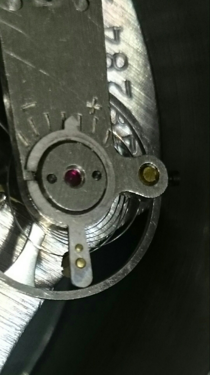

Сегодня любопытство взяло верх,вскрыл заднюю крышку часов и увидел,что у спирали баланса один виток поверх спирали лежит,видимо часы на почте уронили, я их с авито брал.

Можно ли вращая колесо баланса смотать спираль на ось?,тогда крайний виток должен будет соскочить со смотанной спирали и встать на место.

Не трогайте сами. Если бы уронили на почте, то они бы вообще не ходили.
