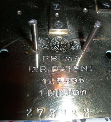

Татьяна, добрый день! Информация по Кинцле, действительно, противоречивая. Вроде как проскакивало где-то мнение, что миллионный механизм с цельными платинами появился в 1903 году. Однако, похоже, это не совсем так.
Более точную информацию можно получить из брошюры, изданной в 1908 году к 25-летию начала промышленного производства. Там написано, что в период с 1883 по 1907 год они произвели 2301240 механизмов со сплошными платинами, а механизмов с прорезными платинами было выпущено 5327450 (в период с начала их производства в 1894 г. по 1907 год).
Вот на этом механизме с номером 1 мил. 273 тыс. выбит номер патента DRP 125605. Встречались такие же часы с номером 1 мил. 125 тыс. Патент был зарегистрирован в марте 1901 года, т.е., как минимум, мнение о 1903 годе с привязкой к миллиону, получается, ошибочно. Я даже нашел источник, откуда была взята информация - там написано, что в 1903 году суммарная мощность производства фабрик Кинцле достигла миллиона механизмов в год. Т.е. просто кто-то в свое время ошибся с переводом...
Резюмируя все это, предположу, что миллионный цельноплатинный механизм был выпущен, ориентировочно, в 1897-99 годах.

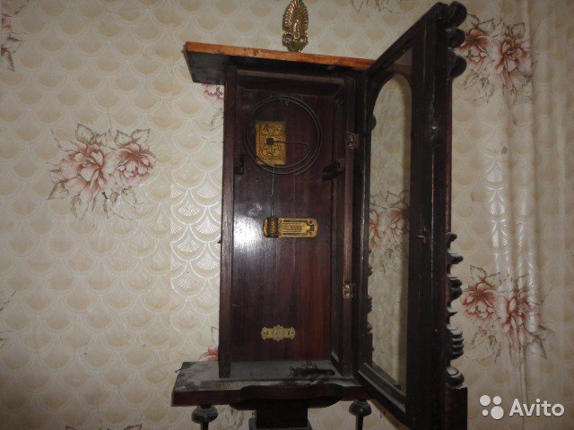

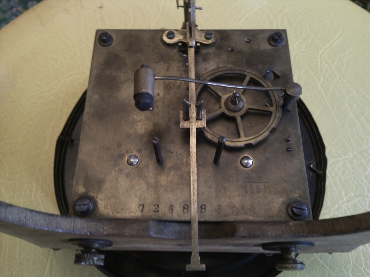

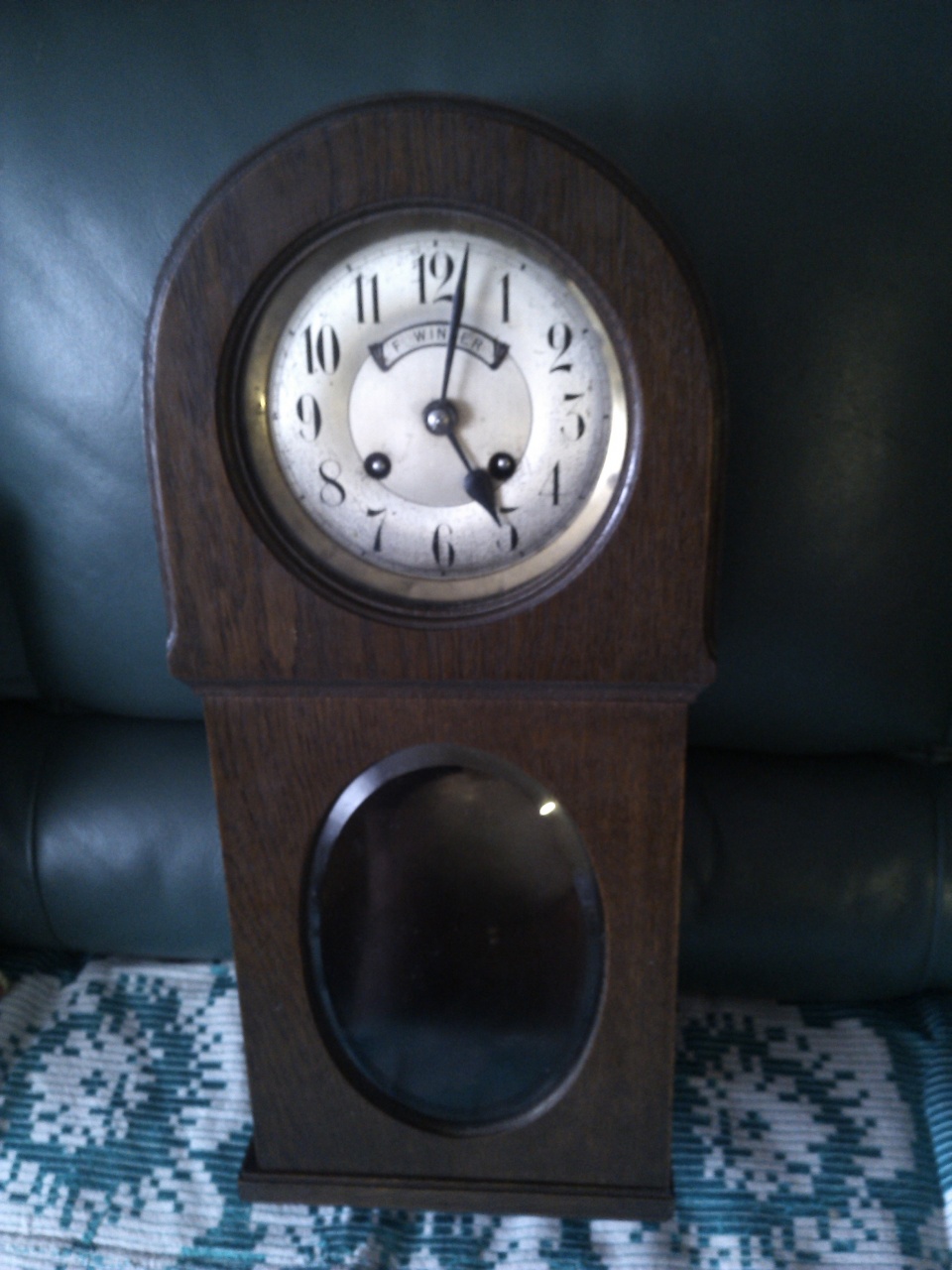

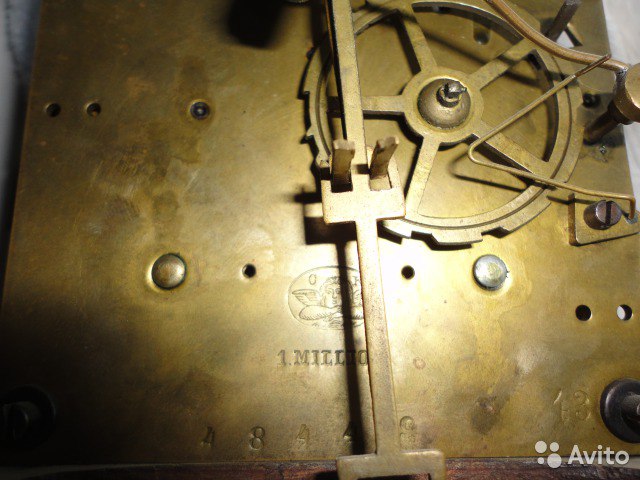

Но только появилось объяснение по 1 миллиону нашла "неправильный" механизм с номером меньше миллиона и с корпусом 1910-х годов. Обсуждались часы здесь http://forum.watch.ru/showthread.php...le#post2603107
По динамике производства уместна была бы надпись 2 million.
С уважением, Татьяна

Татьяна, предположу, что клеймо "1 миллион" было дополнением или частью клейма с крыльями, как у Ленцкирха. В случаях OEM поставок его не ставили. И это логично, ведь Винтер не выпустил миллион механизмов...

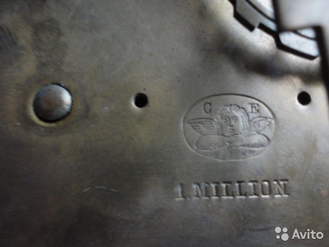

Хотя, как вот ЭТО объяснить, я не знаю... )))
