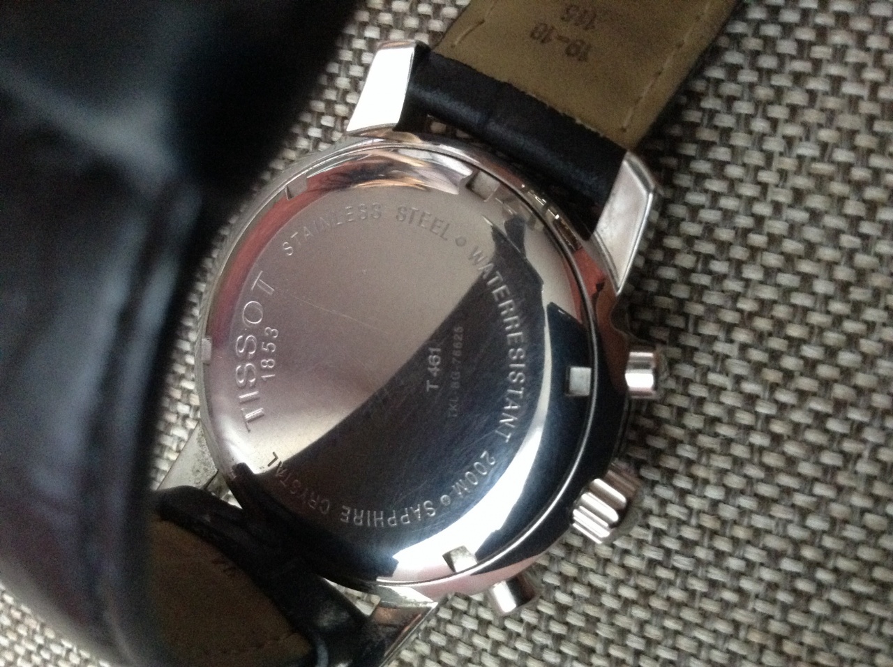

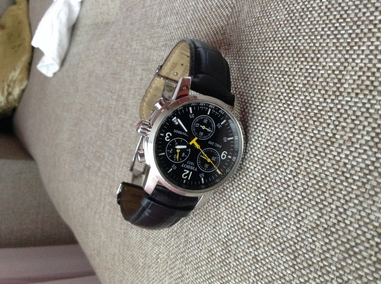

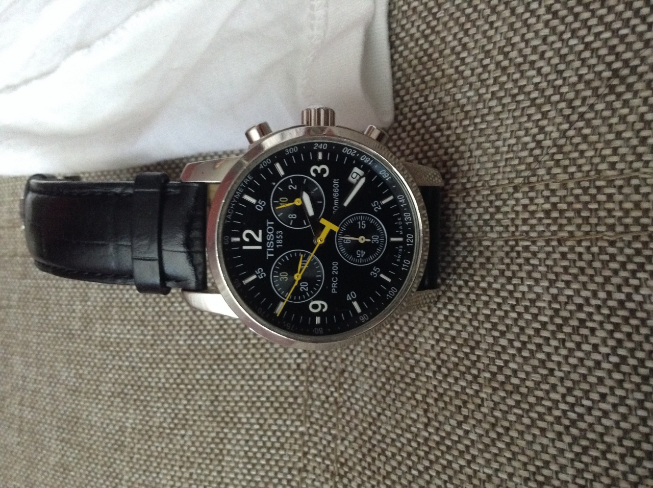

Часы приобрел в 2009 в Лелокле город Воронеж, проблем раньше вообще ни каких не было, в январе этого года часы стали отставать примерно на час в день. Обратился в мастерскую, заменили батарейку, а так же удалили сломавшуюся шестеренку которой регулируются стрелки.
Где и за сколько можно купить механизм?
Заранее благодарю

Сообщение от TOTAC Посмотреть сообщение
Что значит -удалили? Заменили? И если заменили, то зачем тогда новый механизм? А если не заменили, то зачем было тогда удалять, если всё равно нужно менять весь механизм?
Все правильно, именно удалили! Со слов мастера механизм по частям не ремонтируется, а меняется в сборе! На данный момент часы отстают прелично!!!
Подвести Время невозможно!!! Стрелки хронографа "живут своей жизнью" то есть не могу их правильно выставить!
Сообщение от Lucian Посмотреть сообщение
Если речь идет о хронографе на ETA G10.211, то дешевле $40 вы этот механизм в розницу не купите. Посмотреть можно, например, на еВау. А если трехстрелочник, то ETA F06.111 - там же за $20-25.
А как узнать какой механизм установлен?

Сообщение от Kutuzov160 Посмотреть сообщение
Откройте крышку и посмотрите. Вы же модель часов тут не пишете - как мы должны угадать-то?
Ув. Михаил Илларионович,
реф указан на крышке часов. или покажите фото самих часов.
G10.211
