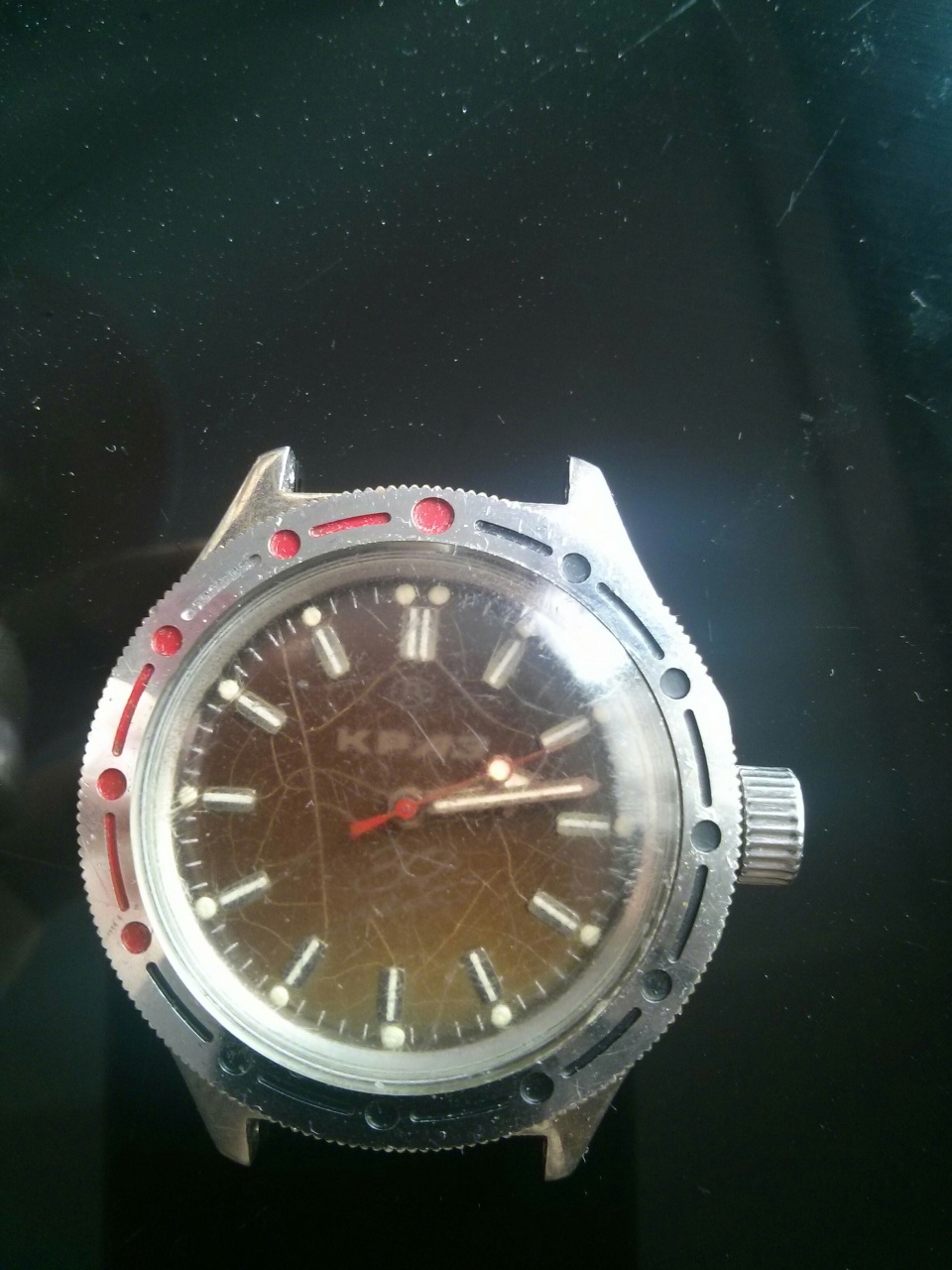

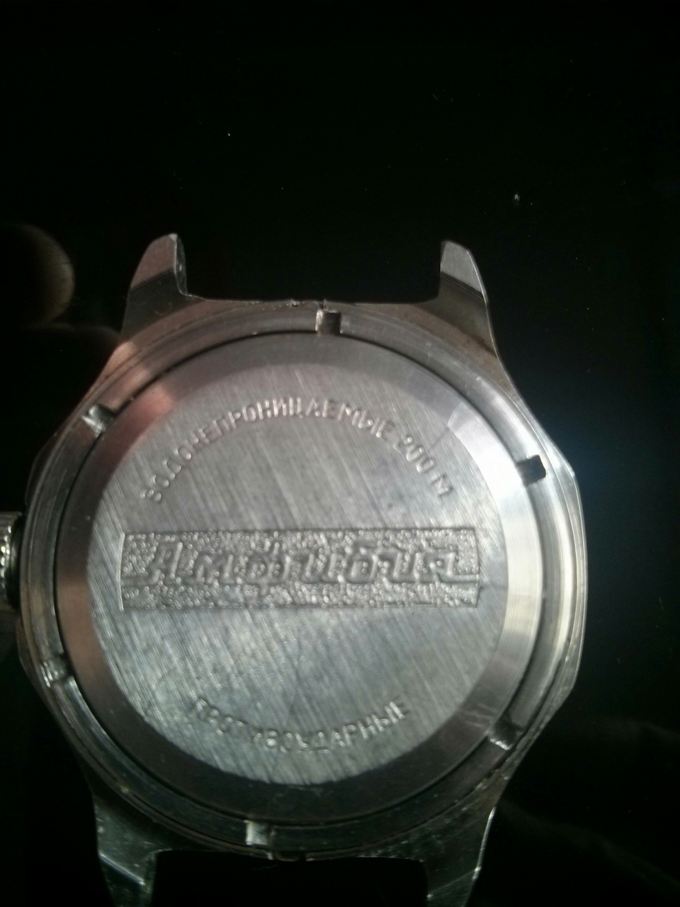

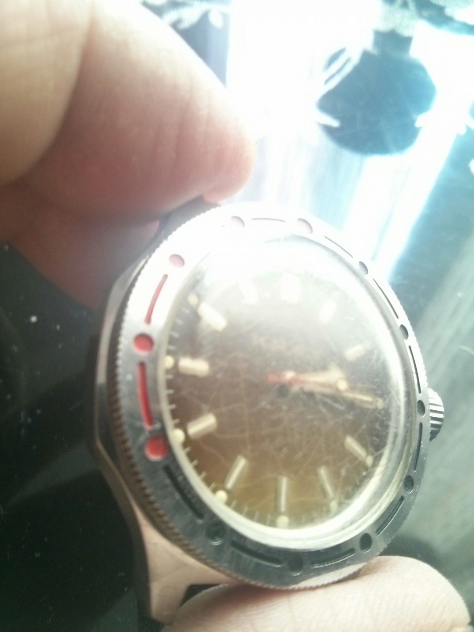

Доброго времени суток!
Приобрел такие часы 30 лет КрАЗ, хотел узнать модель корпуса. Стрелки заржавели, что с ними можно сделать, можно ли их отполировать, или все-таки менять на новые? Циферблат менять на какой? Часы приблизительно 94 года выпуска.

Стрелки можно и полирнуть,ничего страшного с ними не произойдёт.Можно и поменять на новые.Мераном ком в помощь ,как говориться. Циферблат вам подойдёт от любой амфибии на механизме 2409(проще сказать любо

И еще механизм в корпусе имеет люфт, как он крепится к корпусу. Часовая стрелка отстает на полчаса от минутной стрелки, можно часовую стрелку просто переставить и выровнять с минутной?

Конечно можно, в мастерской сделают за пару минут, заодно и уберут люфт. Можно конечно и самому стрелки снять и переставить, а между корпусом и механизмом проложить что-нибудь что - подскажут более опытные форумчане

Механизм крепиться к обойме(проставка.как удобней называйте)Желательно увидеть фото бес задней крышки. Как самый простой вариант,между корпусом и проставкой механизма вставляется небольшой кусочек от заводной пружины,люфт пропадает.По поводу стрелки-спускаете заводную пружину,выставляете ЧАСОВУЮ стрелку на 12 часов,снимаете секундную и минутную стрелку.И ставите их последовательно тоже на 12 часов.(секундную не обязательно ) А двигать стрелки я вам НЕ СОВЕТУЮ. Единственное при установке секундной стрелки,желательно что б задняя часть механизма лежала на РОВНОЙ поверхности,либо придержите чем нибудь секундную ось.

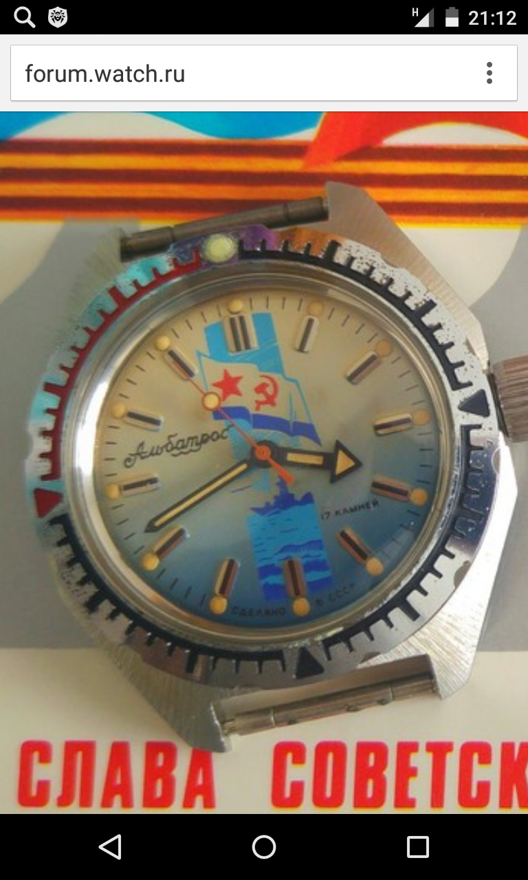

Спасибо всем за ответы. Сижу курю форум, есть желание разобрать часы самому, изучаю порядок разборки. На форуме нашел фото часов, если так же окрасить стрелки и метки по-моему будет неплохо! Вот только как это сделать? Фото часов с форума ниже, хотелось выслушать Ваше мнение уважаемые форумчане.

Ну стрелки окрасить без проблем. Краска для моделей.Но тогда придётся наносить заново светомассу. А что вы подразумеваете под словами -разобрать часы самому? Полная разборка с дефектовой механизма? Или просто снять стрелки циферблат?
