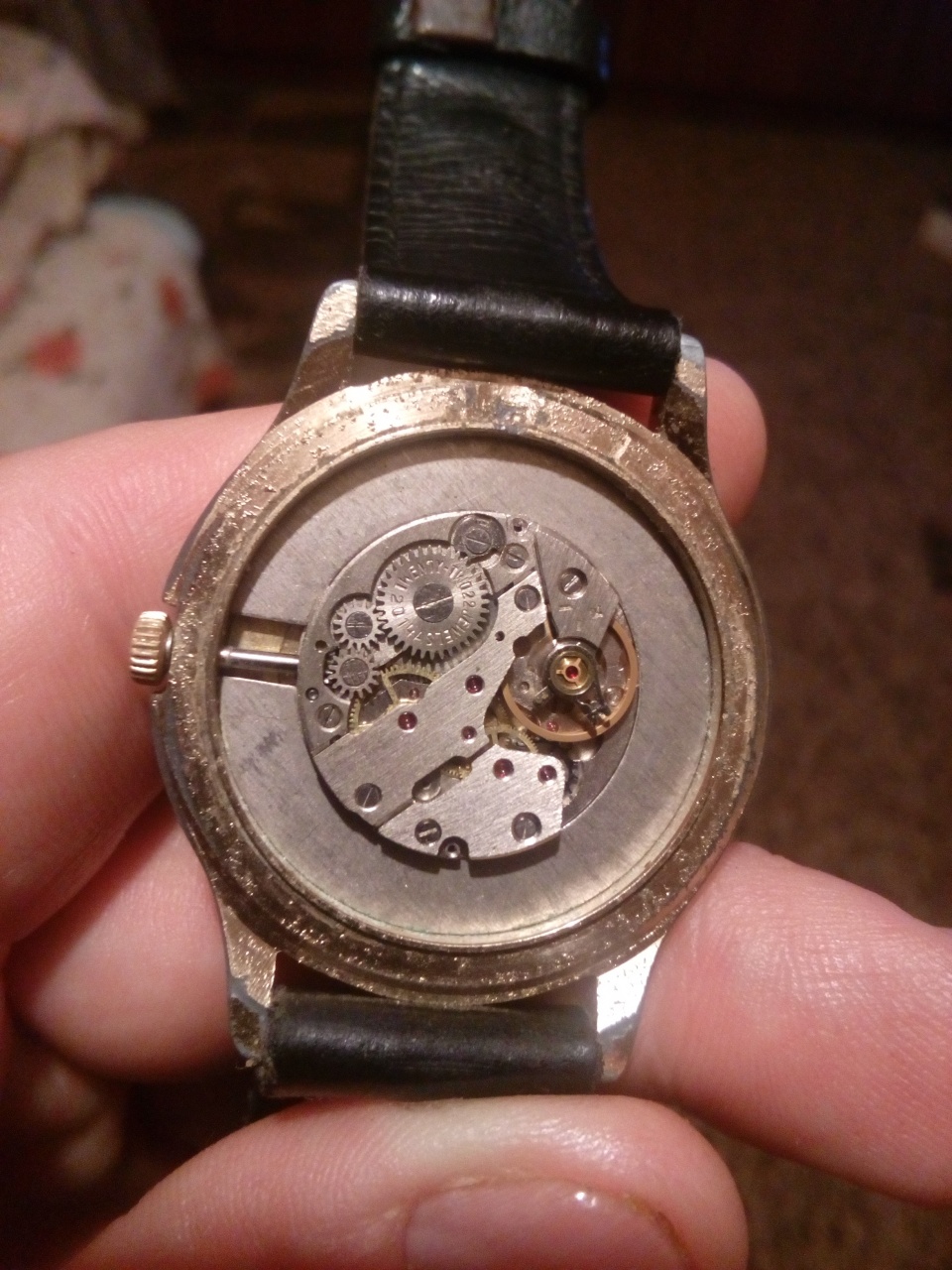

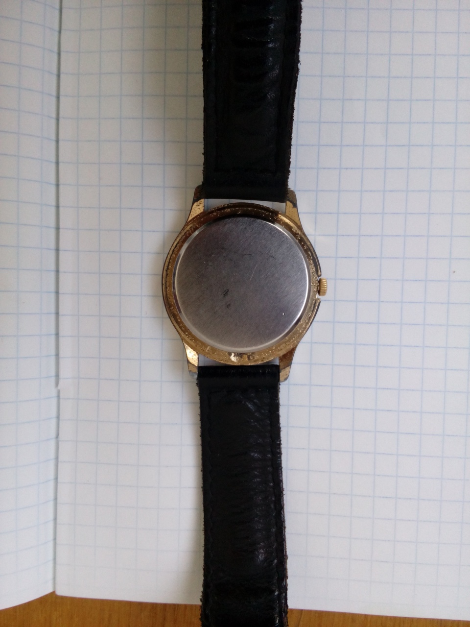

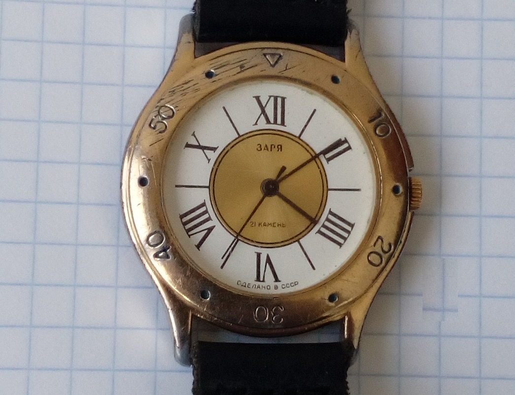

Заря со странностями
Добрый вечер,уважаемые специалисты и любители часов.Помогите пожалуйста с определением оригинальности марки.Смущает что на циферблате 21 камень а на механизме 22.может корпус от других часов(схожесть какое-то с командирскими -но базель мнимый.Каких времен этот вариант 2014 А советский,российский или другое.
Буду благодарен ссылке в каталоге на такой вариант .Заранее благодарен.

Это котлета. Механизм не родной с надписью на латинице. А циферблат на кириллице.
Покажи, как неясное нечто воюет со стрелкой часов

Просто барабанное колесо от механизма с календарем - 2014, а не 2009.

не нахожу такой циферблат на таком корпусе- но уже ясно чо механизм механизм 2009Б

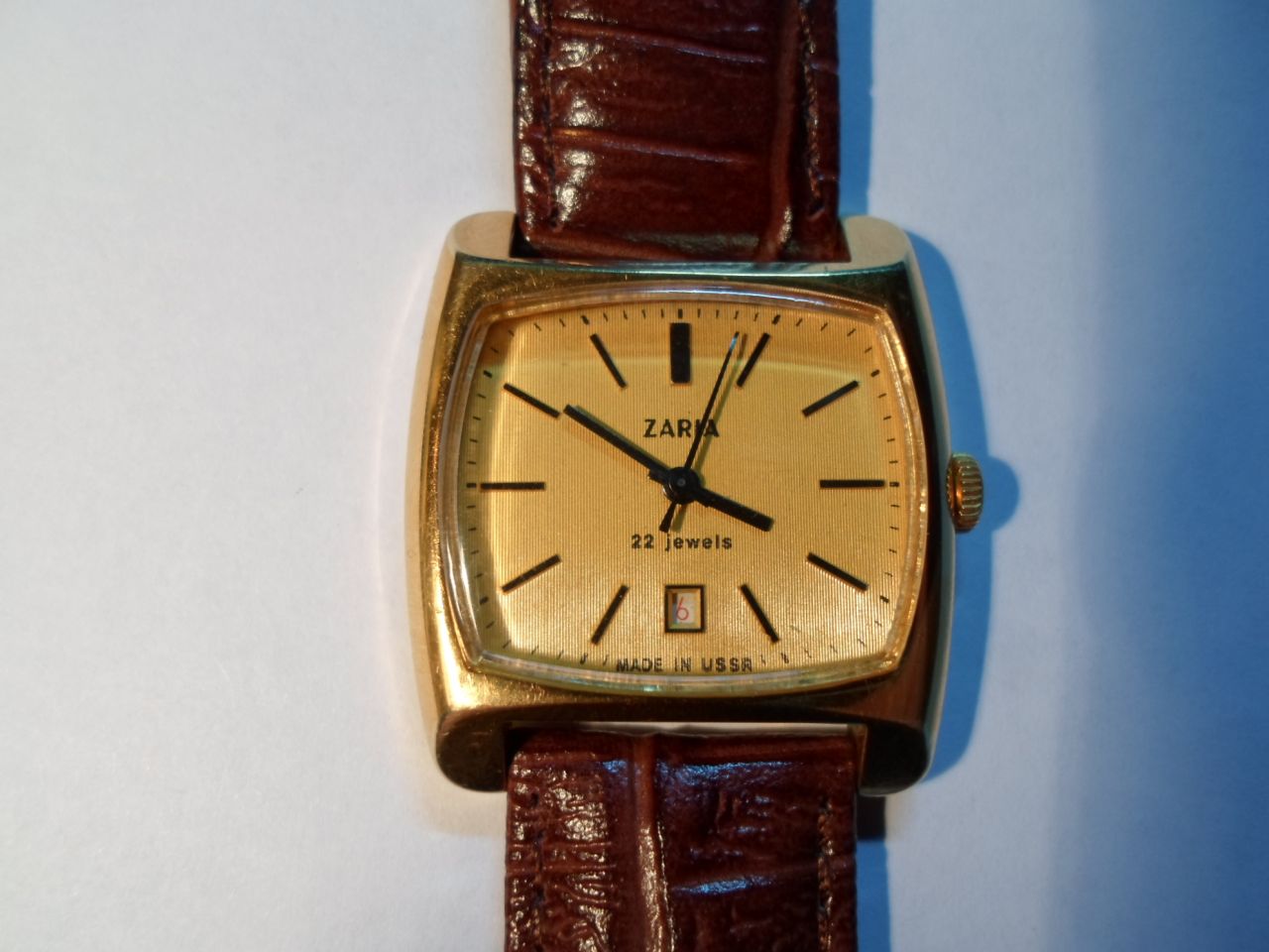

Сообщение от Авиатор Посмотреть сообщение
Именно так.
Я имел ввиду ссылку или скан на мною предоставленные часы,не на саму модель 2009 Б а на такой циферблат к данной модели(чтоб понять советские они или переходные к россии)

Конец СССР 1990-91 г. Надпись "Сделано в СССР" отсутствовала в 1992 и части 1993 года. Циферблаты шли без обозначения страны производителя. Потом пошла "Сделано в России".
