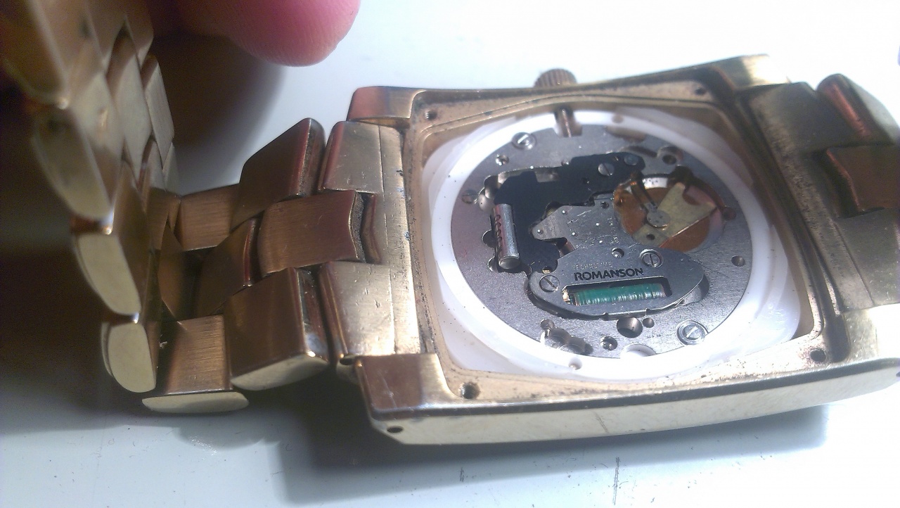

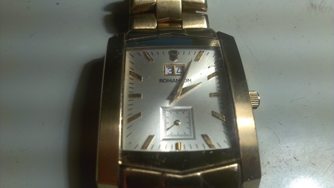

Попросили узнать что за механизм???Сломал вал ротера.Ищу механизм или детали.Спасибо!

Сообщение от Myleman Посмотреть сообщение
Механизм по такой фотке не прочесть. Если вам самим трудно это сделать, то мы тоже бессильны. Дальше гуглите название механизма и добавляете "купить". Вам откроются сайты, где вы сможете деталь приобрести.

Сообщение от Seiko 910068 Посмотреть сообщение
На механизме толко мичего нет,что есть я гуглил,ничего не нашлось .

Получится выписать все надписи на механизме? Похоже на Ронду, но не 100%.
На механизме толком ничего нет,что есть я гуглил,ничего не нашлось.
Ваш механизм похож на Ronda 6004.B
Только китайского производства.
Romanson ,tecnotime,one jewel,032,7531 8,tt в ромбе

http://www.ebay.com/itm/Mouvement-de...-/251825234982
Похож? По идее такой, только максимально упрощенная версия.
Myleman (27.01.2016)
Он самый - FE (France Ebauches), произведенный в ЮВА.
Этот пользователь сказал Спасибо! Lucian за это сообщение:
Большое спасибо!!!!!!!!!! еще и ссылку дали,а как вы узнали????Я,в поиске и цифры и название писал,ничего не было.Спасибо
