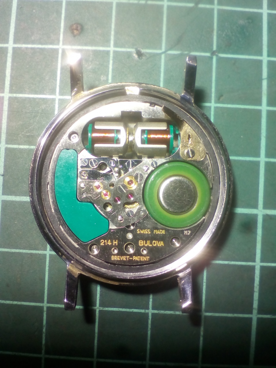

Прикупил такой аппарат. Писк есть, а хода нет. При опускании в штатное место ручки перевода стрелок храповик сдвигается на зуб. ( типа, механика норм). Как снять циферблат???

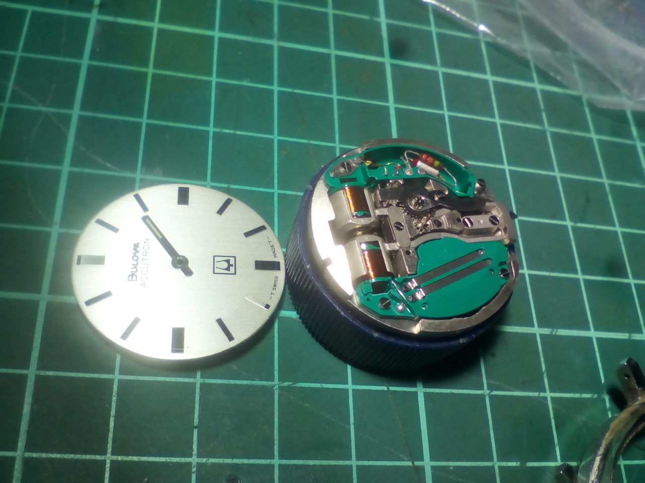

Радости Вам от постижения нового, затейные машинки. Циферблат крепится двумя хитрыми гайками, внешне похожими на винты. Откручиваются со стороны механизма. Только не оторвите ножки, закручивать назад эти гайки надо без фанатизма.

Спасибо! Я даже уже запустил этот мех. Славная была охота! Особенно впечатлил храповик с 300 зубчиков.только 64 кратный Карл Цейс справился. Разобрал, помыл и всё пошло )).
Да, по батарейке. На нижней контактной площадке было нацарапано 394, такую и поставил. За 4 дня уход около 1 сек. Может, мех уже переделан под 1,55 в?

У Вас уже новая модификация под 1.5 В батарейки. Так что Вам повезло, иначе на старой модификации на новой батарейке первый месяц бы очень сильно спешили.
