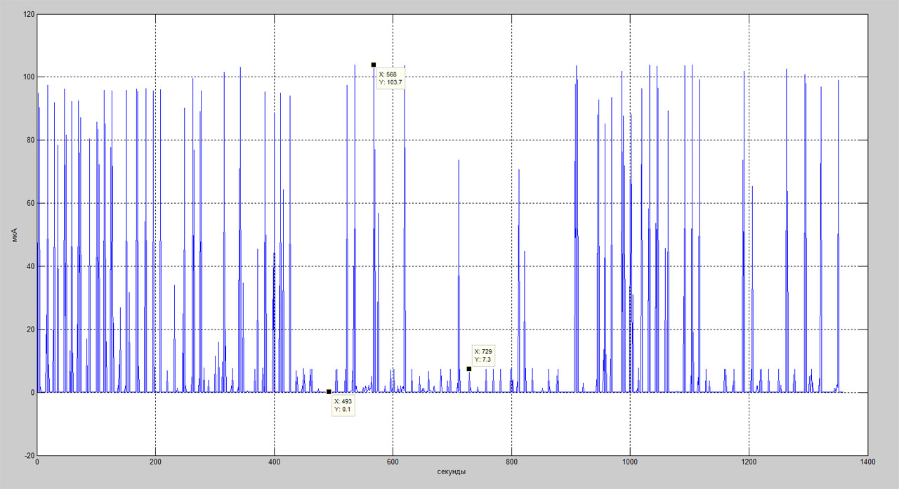

В часах у жены быстро садится батарейка. Последний раз батарейка села за 1.5 месяца. Часы вскрыл. Батарейка стояла Camelion LR621. Померял напряжение ее - 0.7 вольта.
Взял пальчиковую батарейку, припаял 2 провода. Напряжение пальчиковой батарейки 1.61 вольта. Выдвинул головку в крайнее положение и замерил потребляемый ток часами от пальчиковой батарейки - получилось 0.3-0.4 мкА. Затем вдвинул головку на место, и начал замерять мультиметром ток потребления в таком состоянии часов, получилось следующее:
Огромное фото удалено по Правилам форума .
Мультиметер может замерять минимум через одну секунду. Среднее значения тока потребления из графика получается - 6.14мкА. Для измерения тока использовал мультиметр UNI-T UT61D.
Можно ли по данным показаниям сказать что часы потребляют больше нормы? Какая норма для часов такого типа?

6 мкА для такой батарейки много, она сядет за 2..4 месяца. Получится записать ток потребления осциллографом или чем-то подобным? Похоже на проблемы с механикой или с движком - ток в покое нормальный.
Зы, очень просто усреднить ток потребления можно, подключив параллельно микроамперметру конденсатор очень большой ёмкости, порядка десятков тысяч или сотен тысяч микрофарад. Чем реже шаги движка - тем больше. Я так в своё время измерял ток потребления механизмов вроде Луча 3045/3055 или Славы 5338. Для этих механизмов мне хватало ёмкости 4700 мкФ.

Надо сделать полную чистку и смазку и батарею поставить сильвер оксид , а не хамелиона китаиского !
