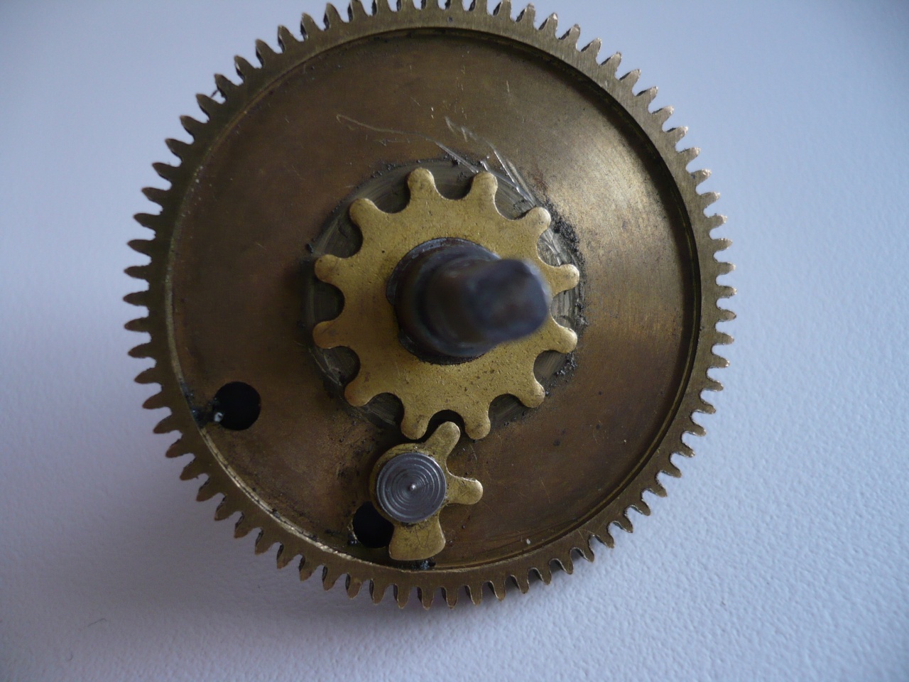

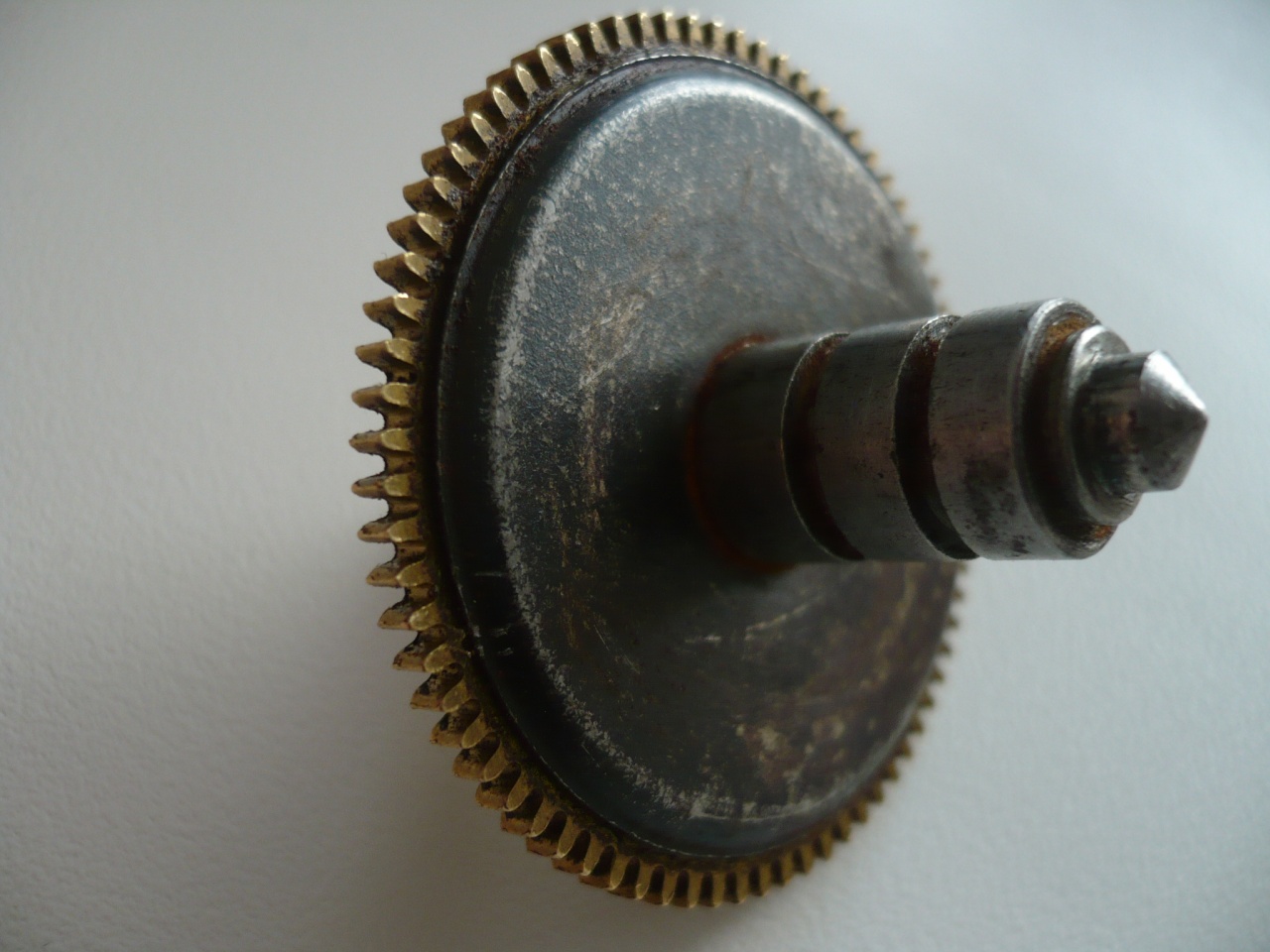

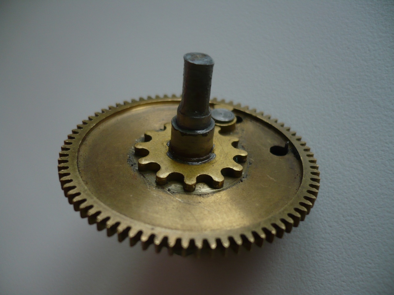

Сломалась пружинка, фиксирующая стопор заводного механизма. Не знаю как что называется, но по фото будет все понятно. Подскажите какой нибудь более-менее гуманный способ ее достать. Сам мыслю так: воткнуть отвертку и поковырять...но есть большооо-ой шанс все испортить...

Воткнуть под черный пыльник аккуратно тонкую отвертку, когда вылезет обломанной конец, загнуть его "как было" и просунуть в отверстие.

Сделать на наждаке , небольшое осверстие в черной дисковои ПРУЖИНЕ у загиба . Сможете поимать обломаный конец и загнуть в отверстие к собачке .

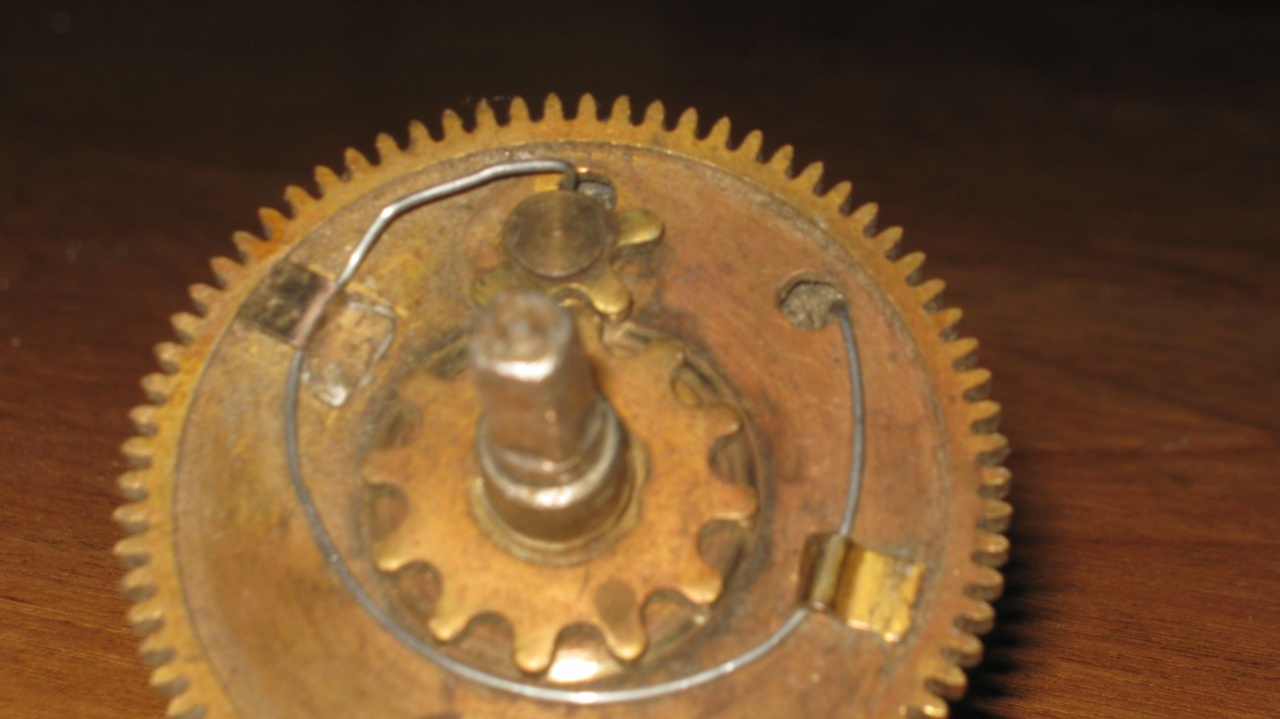

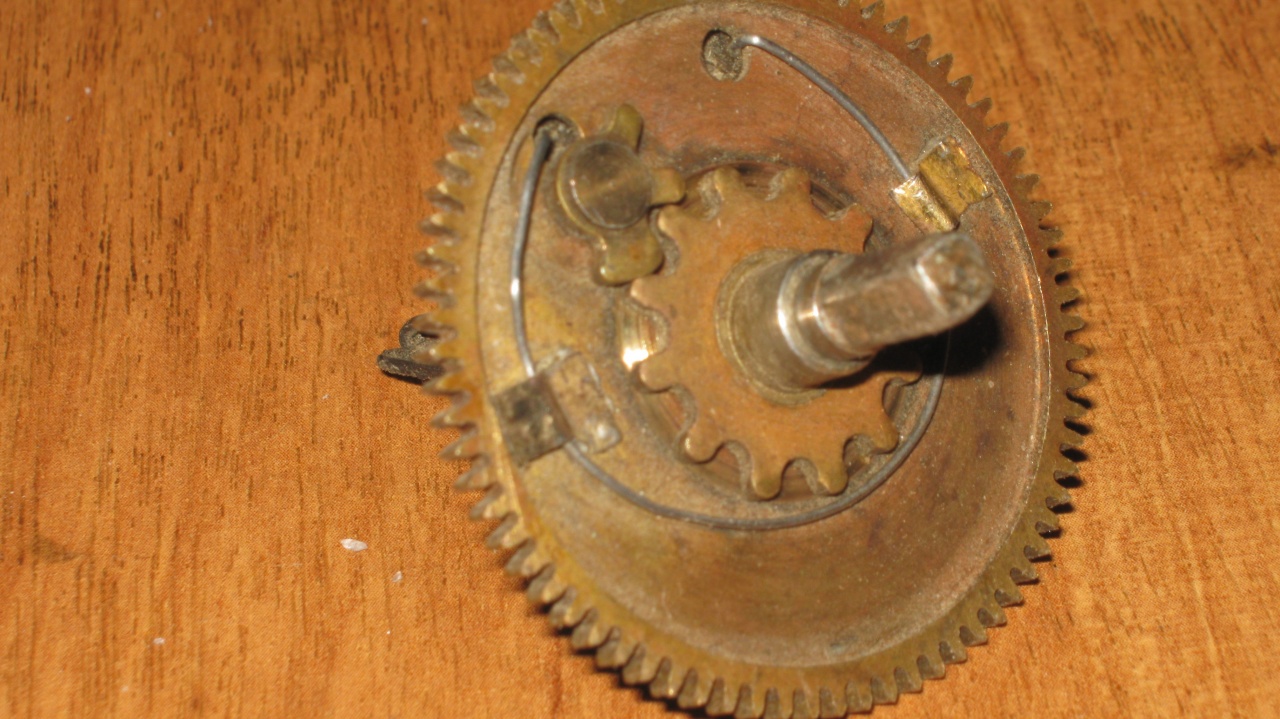

вот так я когда то сделал. а потом доноров стало много.
