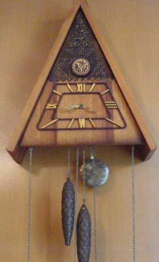

Достало объяснять владельцам часов с кукушкой как синхронизировать бой с показаниями часов в часах в треугольном корпусе. Что нужно переводить стрелки, считать число ударов, снимать гирю боя, снова переводить стрелки, вешать гирю обратно, снова переводить стрелки и т.д.

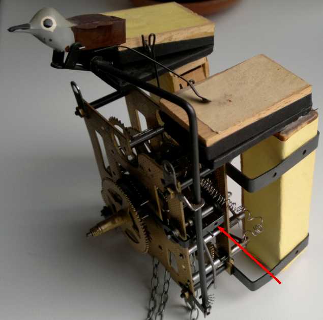

В обычных часах с кукушкой и счетным колесом справа на корпусе за передней панелью часов имеется окно с подъемно-поворотной дверкой для доступа пальцем к рычагу привода боя. В "треугольных" часах на фото такого окна нет, а синхронизировать бой и кукование периодически требуется.
Найдено простейшее решение проблемы. Нужна обычная веревочка или леска длиной 10 см и минутка времени.

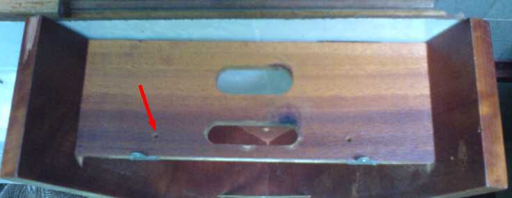

На конце лески завязываем узелок и пропускаем свободный конец лески в отверстие обозначенное стрелкой на общем виде механизма изнутри так, чтобы узелок оказался внутри механизма, а свободный конец лески торчал наружу. Или привязываем веревочку к указанному отверстию.

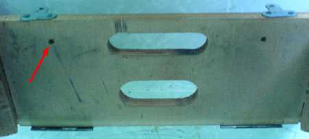

После установки механизма на переднюю панель часов и надевания на нее корпуса часов, продеваем пинцетом изнутри корпуса в имеющееся в нижней планке корпуса отверстие (обозначено стрелкой) свободный конец лески или веревочки и, снаружи корпуса, под его нижней планкой с окнами для цепочек и маятника, завязываем на конце лески или веревочки второй узелок. Или привязываем легкое колечко. Обрезаем лишний хвостик лески.
Теперь, когда часы висят на стене, синхронизацию боя и кукования с показаниями часов можно производить без снятия гири боя легким потягиванием за узелок справа от свисающих из корпуса цепочек.

когда я чинил такую кукушку "шалаш" для клиента, то сделал так же, веревочка, зацепленная за рычаг, проходит сквозь отверстие в дне корпуса, на конце колечко
