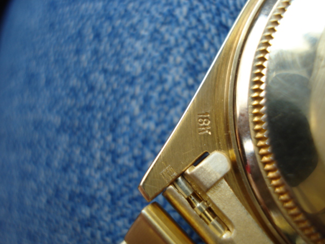

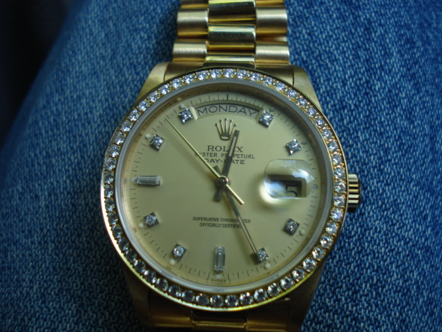

Добрый день уважаемые форумчане.
Решил положить в коллекцию ещё один Ролик.

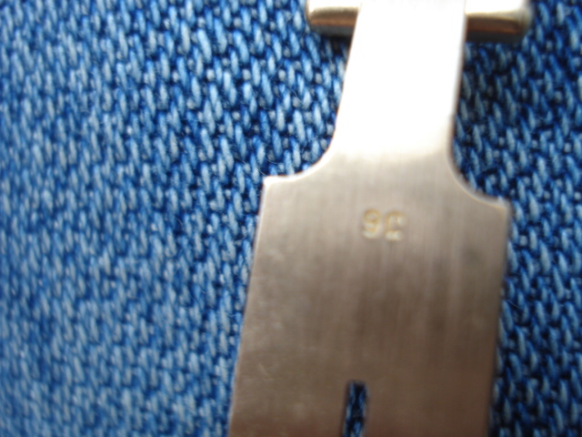

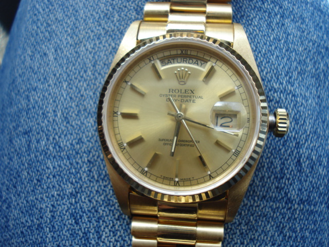

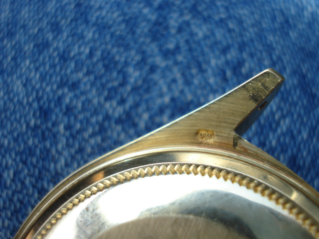

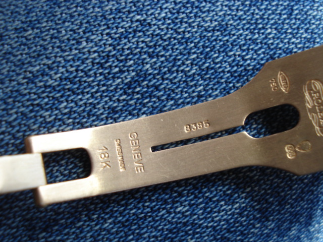

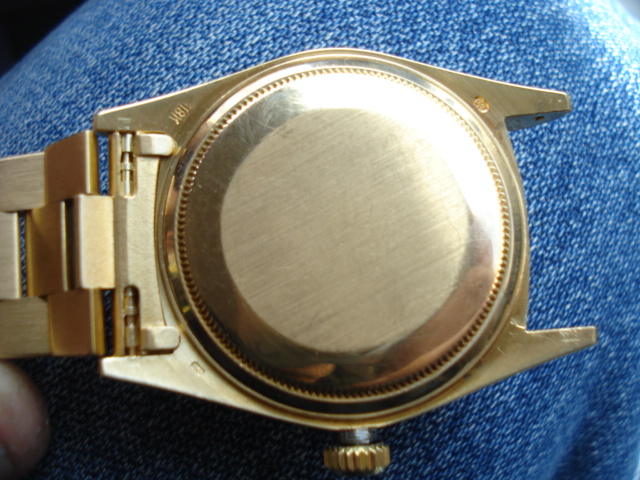

Но так как никогда не сталкивался с золотыми браслетами . возникли вопросы о подлинности . Встречал ли кто не все золотые звенья и может ещё что-то есть на что следует обратить внимание.
Есть два предложения , один в простом, в классическом исполнении , другой с бриллиантами . фото ниже. Хочу узнать ваше мнение.
По часам процентов на 90% уверен в оригинальности , но возник вопрос - если З/г крутить по часовой - стрелки крутятся против часовой , Верно ? В моём Субе наоборот.
------- ДОБАВЛЕНО ЧЕРЕЗ 18 МИН --------
По номеру 85 год, тогда уже ставили сапфир ? Как узнать браслет какого года ?

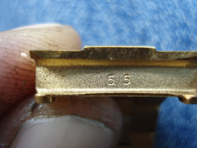

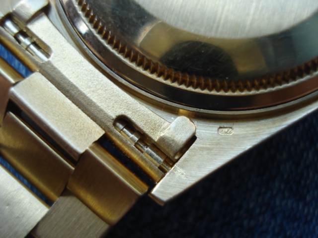

У Вас есть фото со снятым браслетом, а что выбито между дужками?
Мех не смотрели?
Этот пользователь сказал Спасибо! Zemla за это сообщение:
IKV (19.04.2016)
Старый 19.04.2016, 10:27
IKV IKV вне форума
Регистрация: 15.06.2010
Адрес: Харьков
Сообщений: 309
Сказал(а) спасибо: 199
Поблагодарили 81 раз(а) в 39 сообщениях
Мех. не смотрел. Между дужками , со стороны "6" только номер , примерно 88 год.
На браслете 55

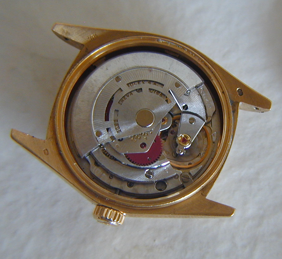

Сообщение от IKV Посмотреть сообщение
там должен стоять калибр 3055, у него стрелки крутятся в обратную сторону при вращении "головки" по часовой стрелке.
Эти 2 пользователей сказали Спасибо! Andre13 за это сообщение:
IKV (19.04.2016), marko (19.04.2016)
Старый 19.04.2016, 12:22
IKV IKV вне форума
Адрес: Харьков
Сообщений: 309
Значит всё верно, спасибо.
