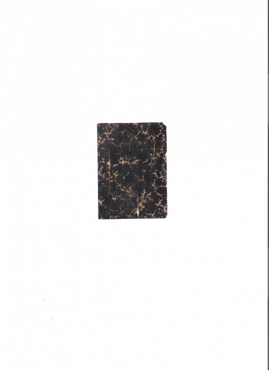

вы не поняли , там специальный рисунок и всего 2-3 цвета.

Сообщение от tanamuna Посмотреть сообщение
Опять же как вариант, на обложках старинных книг иногда встречается похожий рисунок.

Да распечатайте ее на принтере, два листа А4 хватит

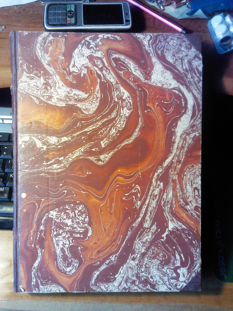

Её можно легко сделать самому. В кювету наполненную водой капают несколько капель краски, немного размешивают по поверхности и обмакивают сверху лист бумаги. Получаются полностью уникальные узоры.

Согласен с Вами. В детстве так учили переплетному делу. Только капать в воду надо масляные краски. Художественные из тюбиков. В широкую посудину. и Лист не обмакивать, а класть сверху очень осторожно и снимать так же осторожно, чтобы краски не смазались. Успехов.
Старый 26.01.2015, 01:27
Agriz Agriz вне форума
Регистрация: 30.03.2010
Сообщений: 2,504
Сказал(а) спасибо: 3,013
Поблагодарили 6,769 раз(а) в 1,784 сообщениях
Это называется мраморная бумага.
Самому можно сделать, но с первого и второго раза хорошо не получится.
Если вариант с масляной краской, то капать надо не из тюбика, а сильно разведённую. В советские времена разводили бензином типографскую, ЕМНИП.
Сейчас есть специальные акриловые краски (не специальные тоже некоторые подходят) и порошки для грунта (акриловые хорошо плавают не на воде, а на таком как бы киселе, который гуще воды. Обычно из каррагинана).
Мраморная бумага (готовая, но именно штучные отпечатки, а не типографские репродукции) широко продаётся изготовителями, за границей уж точно навалом. Англия, Италия, Турция, США - традиционные десигны у всех встречаются. Думаю, и у нас есть.
Если нет желания вникать в технологию, то я бы лучше бы купила готовую, выбрав максимально подходящий узор из миллионов доступных. Напечатанную на принтере или в типографии я бы не брала - не аутентично.
Просто погуглите "buy marbled paper" или "купить мраморную бумагу". И онлайн найдёте, и в Москве уж точно.

Масляная краска для полов, разведённая керосином. Мой первый опыт. )
