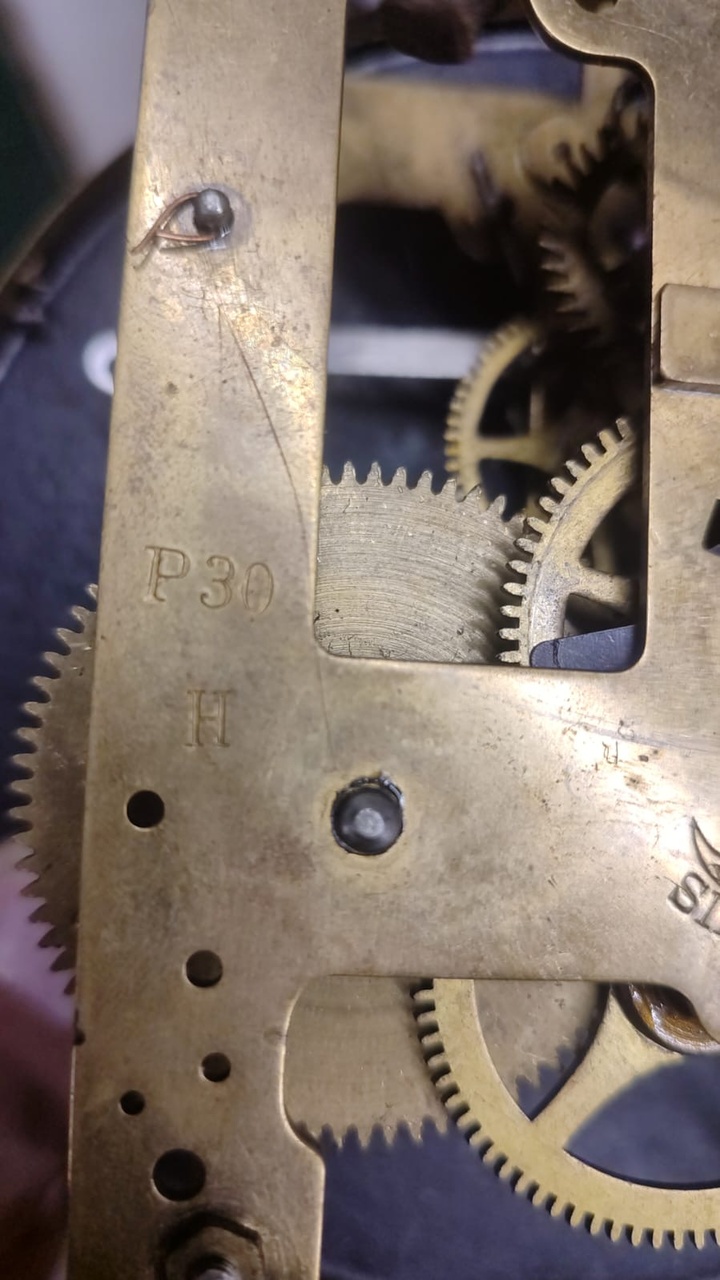

Первые часы это настенные Gustav Becker. Клеймо Gustav Becker Silesia. Модель P30 H. По гербу понятно что с 1908 по 1930 годы, но хотелось бы конкретнее.

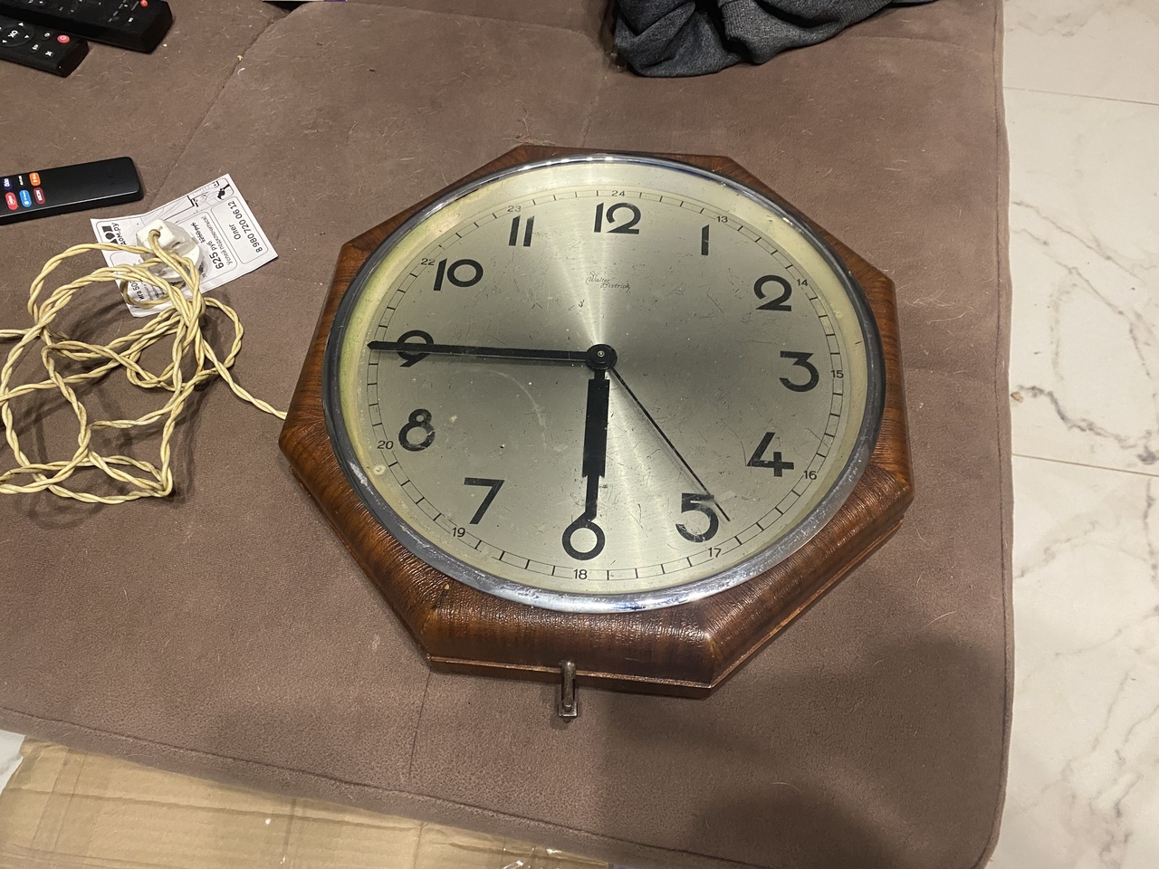

Вторые часы Walter Bistrick, настенные, работают от сети 220 Вольт.
То, что это Кёнигсбергская контора понятно, и история этой фабрики ясна, хотелось бы от спецов более глубокого пояснения в принципе по часам и по году выпуска.

Добрый день.
По часам Беккера точную дату их изготовления определить невозможно, только примерный период
Р30 это не номер модели, а длина маятника в см.
На часах этого класса нет серийных номеров, поэтому период определяется по косвенным признакам.
Данная модель представлена в каталоге за 1924 год. (на небольшие различия в оформлении корпуса внимание не обращайте, это допустимо).
В каталоге за 1934 год этой модели уже нет.
Кстати часы требуют СРОЧНОЙ отправки к мастеру, обязательная чистка и смазка, а так же кривые зубы на барабане хода, возможно и ещё где-то, на фото не видно.
Примерное время их изготовления - 20-е годы прошлого века.

Спасибо огромное! Часы уже были у мастера, проблема была с анкерной скобой, на ней выработка. Саму выработку поправили, скобу чуть разогнули, зубья править не стали, так как после долгой настройки скобы, часы стали ходить идеально!!! В течении 3х недель отстроил их по маятнику, ходят в силу возраста очень точно, в среднем за неделю убегают на пол минуты!
