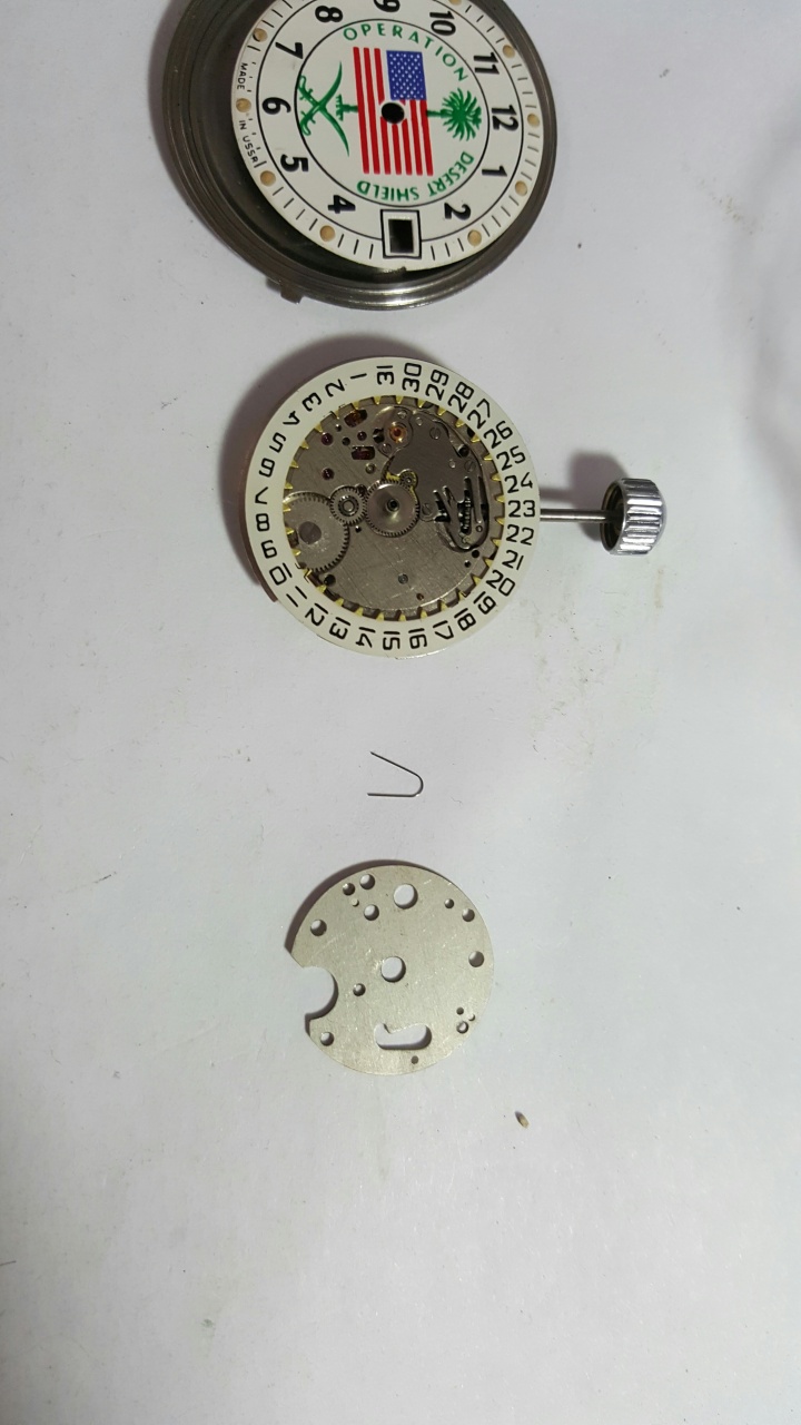

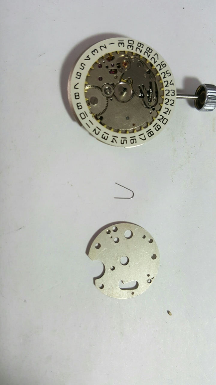

Здравствуйте помогите разобраться ,решил попробовать почистить свои часы .Разобрал почистил ,а вот календарь не могу собрать не могу сообразить как вставить отжимную пружину если можно помогите если есть видео или фотобуду признателен .Человек я в часах новых так что всего не знаю пока учусь будем говорить это мое хобби

На фото не видно лапки... Ставьте накладку, пружинка ставится в самом конце, путём завода в паз
