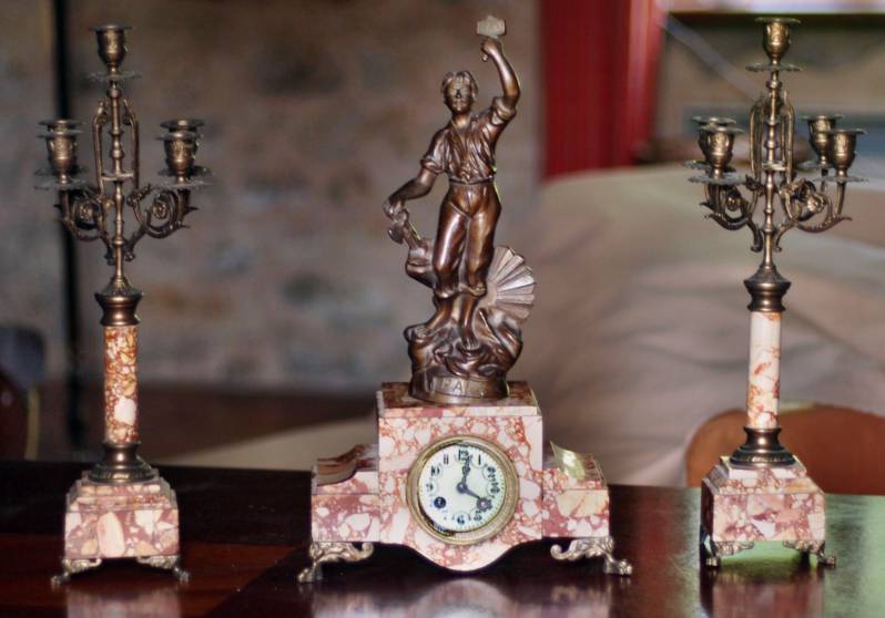

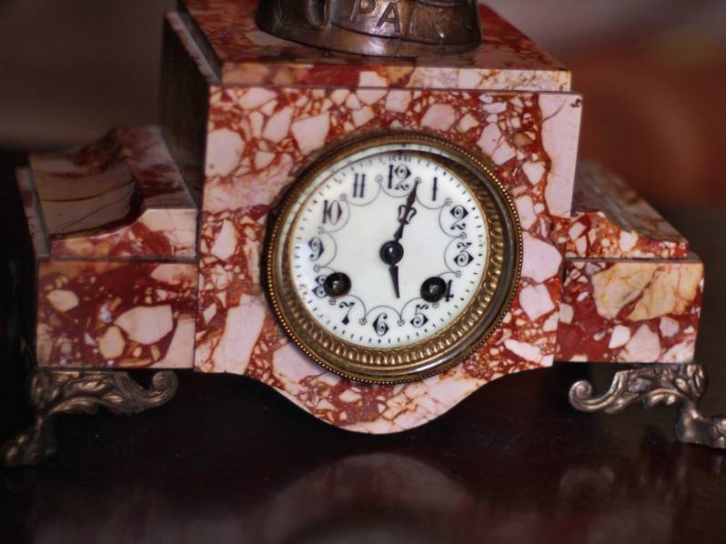

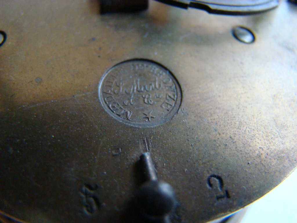

Помогите определить возраст каминных часов S. Marti
В часах механизм S.Marti, хотелось бы с возрастом разобраться. На клейме "серебрянная медаль,... 1889 год". Фигура не из бронзы.

Добрый день!
1890-1910 годы.

Здравствуйте, благодарствую. А не может ли это быть где-то 1918-1920гг. ??
Дело в том, что фигурка мужского пола держит в руке плакетку со словом "мир"
на франц.языке. Это же слово, но на латыни, написано на цоколе под фигуркой.
Я предположил, что это как-то связано с окончанием 1-ой мировой войны. Это очень значимое событие для Франции, возможно этому посвящена эта композиция...Но это только предположение и возможны соверш.другие варианты.

Да, это возможно. Мне встречался каталог Japy начала 20-х годов, там были часы в похожем стиле.

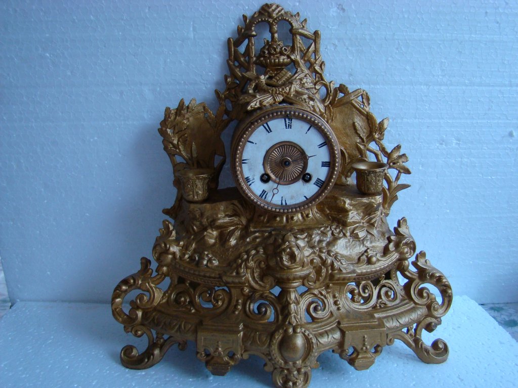

Прошу помощи. Приобрел Каминные часы без маятника, теперь не могу найти какой он должен быть, есть цифры на платине внизу ?ВЕС? ДЛИННА?, пеньдель вообще самодельный.
Помогите пожалуйста.
зы : может еще кто-то по циферблату подскажет.

Аукцион Мешок в помощь ...есть такой ,укоротить надо и все...http://meshok.ru/?search=МАЯТНИК+ДЛЯ+ЧАСОВ.

Гайку на колокольчике перевернуть надо.

Добрый вечер.
Длина маятника на этих часах должна быть 140 мм.

Зачем?
Сообщение от Сергей Дмитриевич Посмотреть сообщение
Добрый вечер.
А он должен быть регулируемый или период колебания изменяется верхним регулятором? (см фото) А вес? И что за цифры внизу на платине "52"?
Маятник должен быть регулируемым.
Верхний регулятор для точной регулировки, у него очень небольшой диапазон.
Цифры на плате как раз и обозначают длину маятника.
