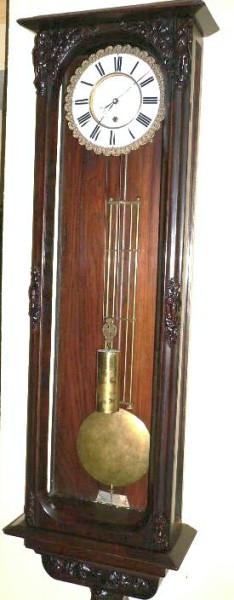

Добрый день! В посте http://forum.watch.ru/showpost.php?p...postcount=1013 обсуждались часы с таким маятником. Сергей Дмитриевич предположил что это может быть австрийское производство. Просмотрела на http://www.antiqueclockspriceguide.c....php?c=Austria австрийцев, но с подобным маятником не нашла.
Когда были в моде такие маятники и кто их всё-таки использовал в настенных часах?

Татьяна, добрый вечер.
С таким маятником встречаются, но значительно реже.
http://www.vienna-clocks.at

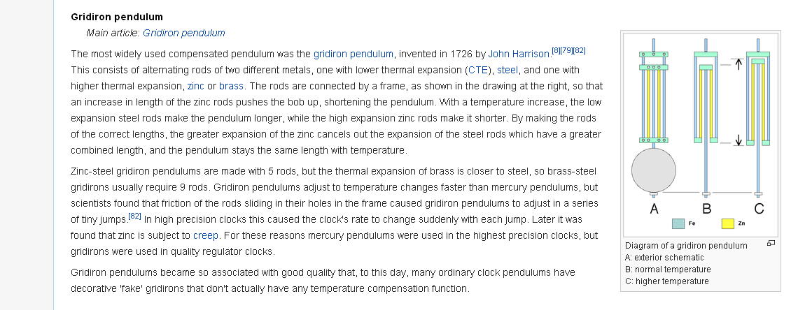

Чаще встречаются 5-ти стержневые (цинк-сталь) маятники с термокомпенсацией. По расчётам при замене цинка на медь или латунь пятью стержнями уже нельзя обойтись. В этом случае маятник должен быть 9-ти стержневым. Вот и всё. Поэтому связывать 9-ти стержневой маятник с какой-либо конкретной страной просто невозможно.

Сообщение от Apprentice Посмотреть сообщение
Совершенно верно.
Такие маятники встречались и в часах Российского производства.

А зачем менять цинк на медь? Может наоборот? Медные 5-стержневые, цинковые - 9-стержневые. Вроде с экономической точки зрения так должно быть. Медь то дороже.

Сообщение от velorius Посмотреть сообщение

Все правильно, но в свою бытность цинковые не втречал (, даже самые старые с притензией на качество (из имеющихся у меня) 70 - х 19 века заводные леройного типа имеют латунные стрежни. А масовые леройки - это чисто декоративное латунное оформление, а многие (ГБ например) уже просто с железными крашеными стержнями.

По верхнему поперечному стержню видно что решетка чисто декоративная.
