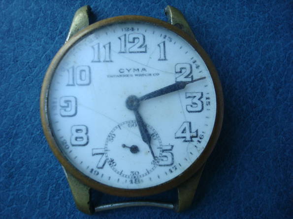

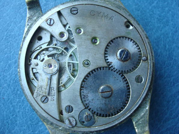

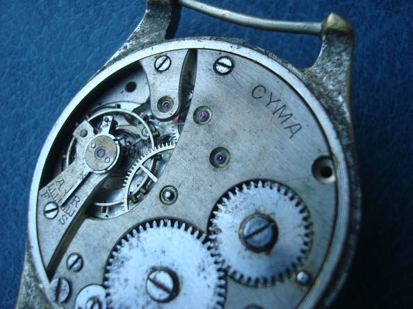

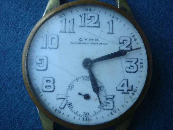

Cyma что за модель ?
Интересует что за модель и где можно в Украине ии отремонтировать и на счет чистки может кто-то скажет хорошего мастера чтобы дал совет.
Спасибо.

Да мастеров то много, только ремонт в копеечку выйдет. Циферблат с трещинами. Что с балансом не известно. Судя по фото - волос ровнять. Ключа нет, его или подбирать или точить. Макс, что можно посоветовать, либо продать как есть и купить что то нормальное, или учится ковырять самому.

Знаю только, что нет заводного вала, а так хотелось для себя в коллекцию. Довести до ума. Буду что-то думать.

Странный корпус. Заводная головка должна, как минимум, " надеваться " на футорку. Её нет. Хотите оставить себе, доведите до ума.!

нормальный такой, убитый тванес-цима. цифер военный, стрелки надо искать по люм, корпус не родной, однозначно, лучше найти артельный. мех мыть и мыть... есть, чем заняться, это нормально... думаю, г.г. 10-20-х, прошлого века.

Дякую, може підскажети по корпусі який краще вибрати.

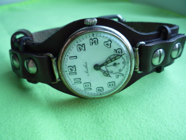

Наверное типа такого? Но Вам весьма уважаемый человек уже сказал, что это не стоит делать.
