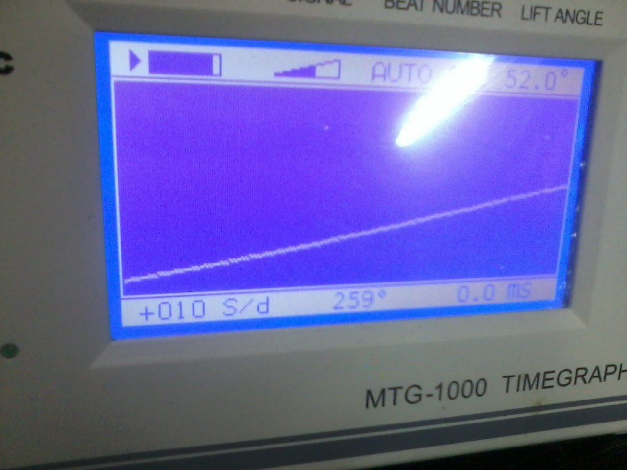

Вообщем разбираться не было уже времени,поставил новые колеса и сменил барабан еще на один (проверенный),даже скат колес другой стал,потеря амплитуды была где-то в связке барабан - минутное колесо. (замененные запчасти перекинул на другую платину,чтобы можно было разобраться потом). Так что ближе всего popeye оказался Cпасибо всем!

Триб центрального колеса скорее всего ржавый.
