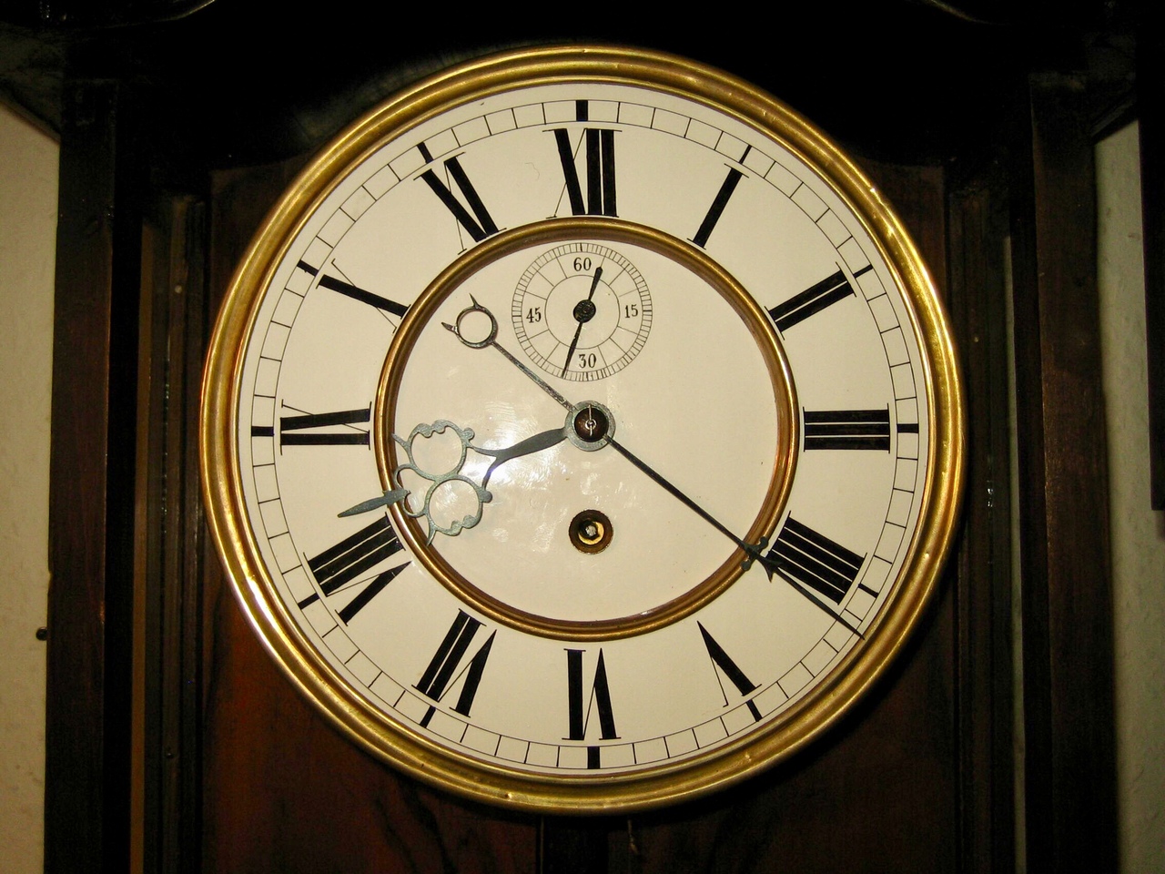

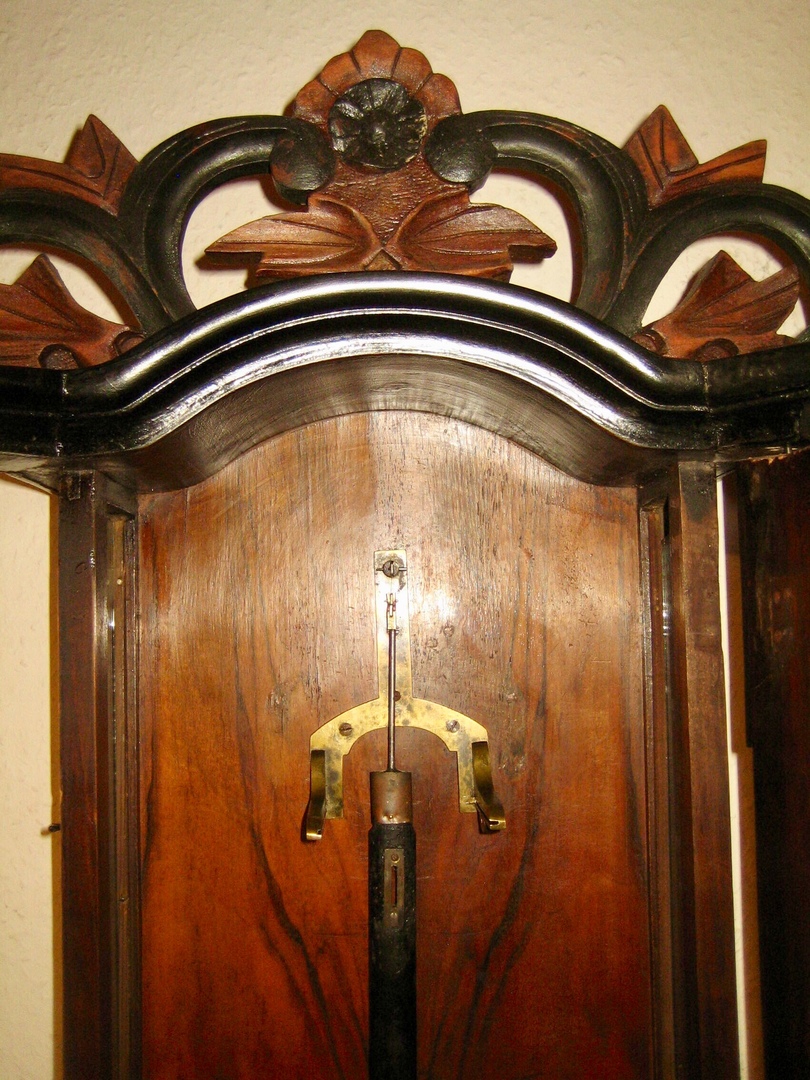

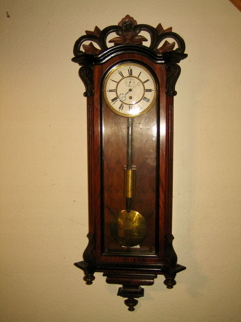

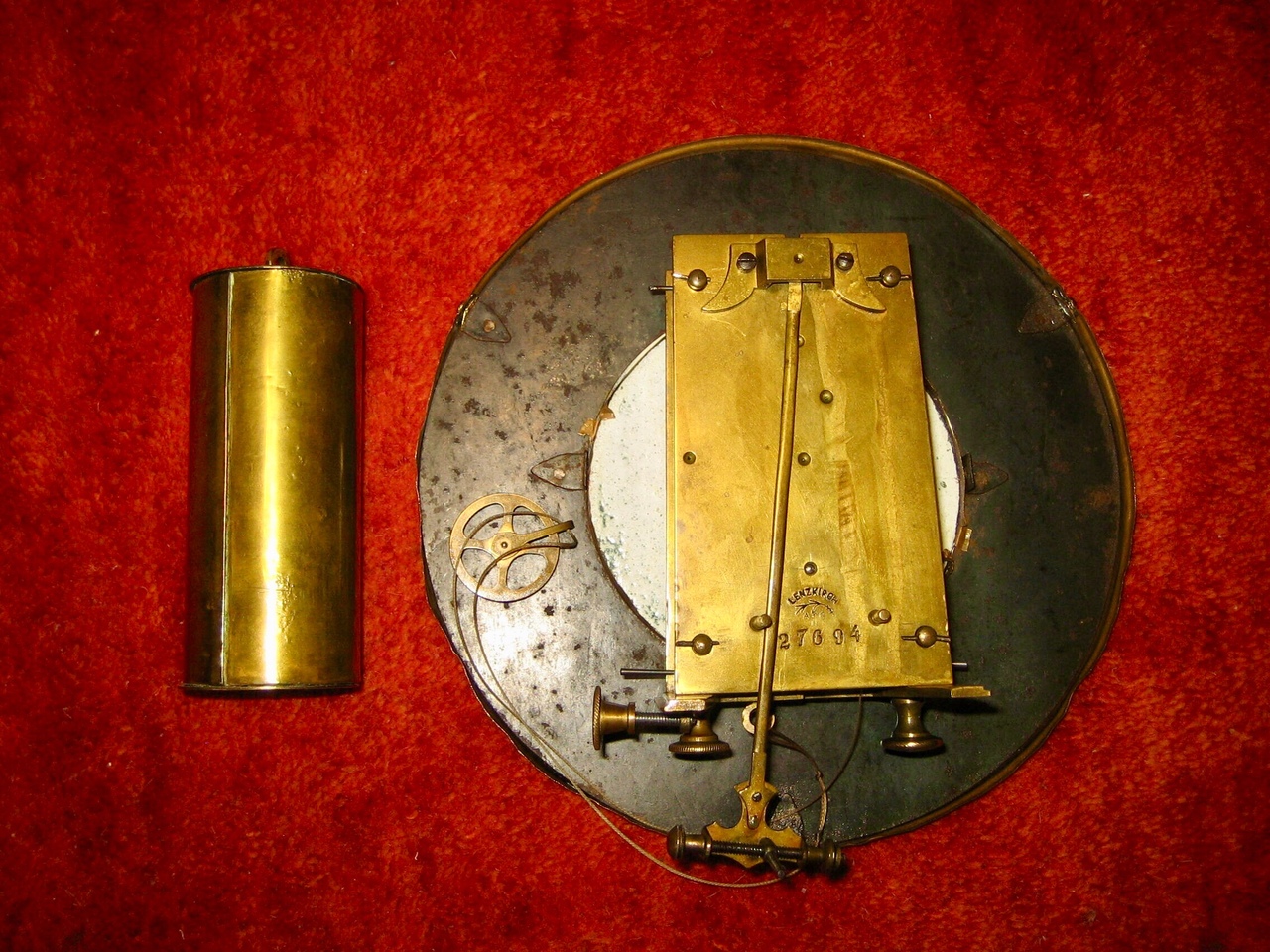

Добрый день!
Помогите понять почему на этих часах такой циферблат - 80 делений для секундной стрелки.
Часы интересны ещё и тем, что их неловко пытались назвать Ленцкирхом.
Если можно, то предположения кем и когда они могли быть сделаны.

Вопрос был задан на другой площадке, с разрешения владельца часов задаю его здесь. Очень уж самой любопытно!

Здесь получается стрелка не секундная. Может не было возможности сделать секундную, т.е. нужно было дополнительно громоздить конструкцию.

А может просто ошибка ? Вместо трёх секторов по пять делений , художник сделал четыре сектора по пять
Ведь оцифровка то соответствует 15/30/45 и 60 секунд.

Стрелка явно на оси анкерного колеса сидит. А у него, наверняка, 40 зубьев, вот и получилось 80 положений стрелки...

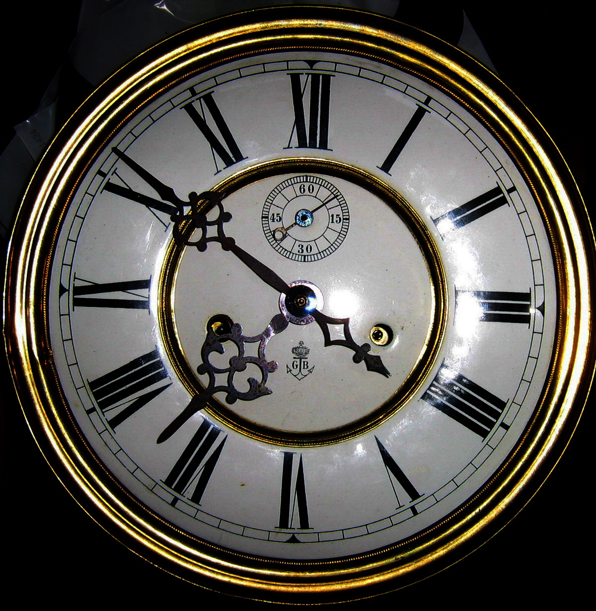

Вот ещё и более поздний Gustav Becker с 80-тью делениями:
И ещё GB:

Сообщение от TatynaS Посмотреть сообщение
Таня, привет!
Посмотрел на свой Фрайбургский ГБ 1900, и вот что увидел:
