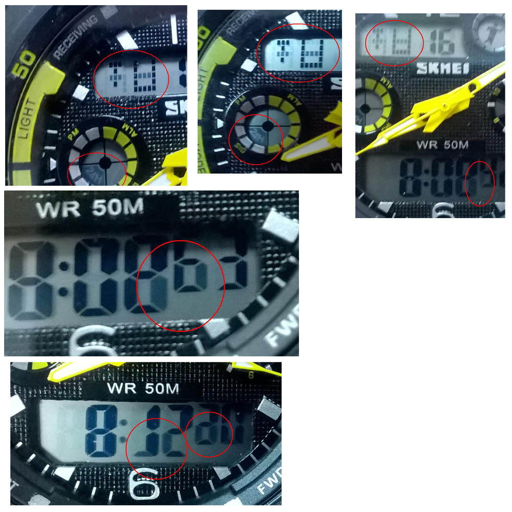

Добрый день.
Купил на известном китайском сайте часы. Купил у проверенного продавца. Все было нормально. Но вчера (3 недели спустя) заметил проблему следующего рода: на электронном циферблате то горят/то не горят или горят тускло/ярко сегменты цифр и других знаков. В чем может быть дело и как это можно поправить?
Есть еще такой нюанс: когда они только пришли, я их проверить решил на водонипроницаемость. И с одной из кнопок вышло пару пузырьков, выходили неактивно и я не придал этому значение, но погружать больше не стал. После этого 3 недели прошло. Я их просушил (возможно мало).
Тут видео, на нем видны проблемы.
https://www.youtube.com/watch?v=tpxL...ature=youtu.be
Прошу помощи. Спасибо.

Ну можно попробовать почистить резинки которые за индикацию отвечают но не знаю сами вы сможете или нет. А так в любом случае скрывать и осматривать.

Спасибо за желание помочь. Думал будут выпада про китай. Подскажите что за резинки такие? Вечером покажу что под крышкой. Но снять могу только ее, не знаю как вытащить штырь мех.стрелок

Часам пипец после проверки на герметичность. 50 м, как правило, указывает на то, что в таких часах ближе чем на 50 м к воде подходить нельзя, это так защита от брызг. В часы попала вода и хорошо если дело закончится только чисткой контактов (что любителю сделать не под силу). Вполне мог и сам индикатор намокнуть.

Помогите разобраться как решить проблему. Руки растут из правильного места.
------- ДОБАВЛЕНО ЧЕРЕЗ 23 МИН --------
Сейчас посмотрел на часы - вообще никаких проблем. Что зааа??

Это не лечится , жки попорчен водой.

Не факт, может быть просто попадание воды под резинки. В этих "часах" нет вообще никакой водозащиты, даже колец в кнопках.

Скажите, а можно ли часы просушить на батарее? Или вот знаю что в рис можно класть. Я только не знаю на какое время?

Не поможет. Скорей всего, окислились либо контакты ЖКИ, либо плата в месте контакта с резинкой. Вы телефон в воду засуньте, а потом ремонтники будут голову ломать над совершенно невероятными неисправностями. Утопленник это самый страшный сон любого ремонтника электроники. Окисляется и гниет все что только может, там нет никакой системы. Сейчас уже сушить бесполезно. Это надо было немедленно открывать и сушить на батарее. Сушить в закрытом состоянии еще хуже, горячий пар окисляет еще лучше все, чем вода.
