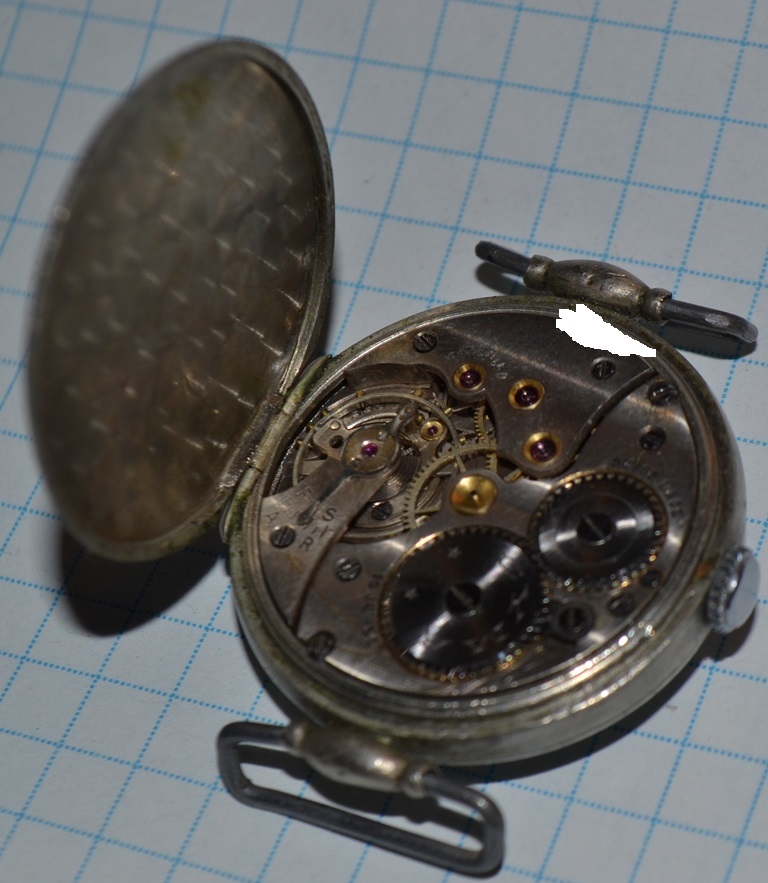

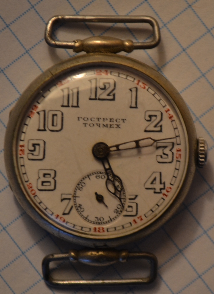

Всем вечера доброго, прошу помощи в оценке часиков! заранее всем благодарен!

В таком корпусе не встречал. Может спецы ответят.

Ага я тоже перерыл много в инете но такого корпуса не нашел, здесь еще дело в швейцарском мехе, вот хочу услышать мнение спецов
да и работают еще........

На 90% что котлета, таких мехов не закупали.
Но для уверенности надо смотреть целостность ног у цифера.

Цыфер не слишком убитый, стрелки правильные.
Я бы оценил в 3 тыр.
Как никак котлетос.

а что такое котлетос? а то что мех цыма это не о чем не говоритъ?

Котлета - это набор циферблата,корпуса и механизма, стрелок, составленный на вкус сборщика в разных пропорциях (т.е. Собраны из разных часов)
На оформлении.

Кто "не закупали"? ГОСТРЕСТТОЧМЕХ, в период отсутствия отечественной часовой промышленности как таковой, занимался сборкой часов из любой доступной часовой фурнитуры. Благо механизмов, которые в спешке повытряхивали из золотых и серебряных корпусов, в тот сложный исторический период, было завались. По этому слово котлета к таким часам ну никак не липнет. Они по определению артельная сборка.

ребята, а это не про мои часы? скопировал с одной из тем: http://forum.watch.ru/showthread.php?t=54866
Под маркой "Гострест Точмех" известны наручные и карманные часы нескольких видов в никелевых корпусах. Это карманные и наручные часы на основе калибров Unitas, карманные и наручные на основе калибров Cyma и карманные для НКПС на основе Hy Moser & Cie, а также карманные часы на базе Tavannes Watch Co.
Скорее всего все эти часы - детище неких совместных проектов второй половины 1920-х гг. со Швейцарией, пробные партии в надежде на дальнейший крупный заказ из СССР. Но советские товарищи были настроены не на закупку готовых часов (или комплектов), а на покупку технологии для собственного производства...

Ув. Механик , Вы уже не первый раз путаете Точмех с артелями, Союзювелирторгом и т.п. Точмех собирал часы из покупных комплектующих. Это было плановое производство.
Если есть желание то почитайте архивы на профильных сайтах.
http://lynes.ru/viewforum.php?id=6
http://chasy.ru/forum/
Там люди целенаправленно занимаются ранними советами.
