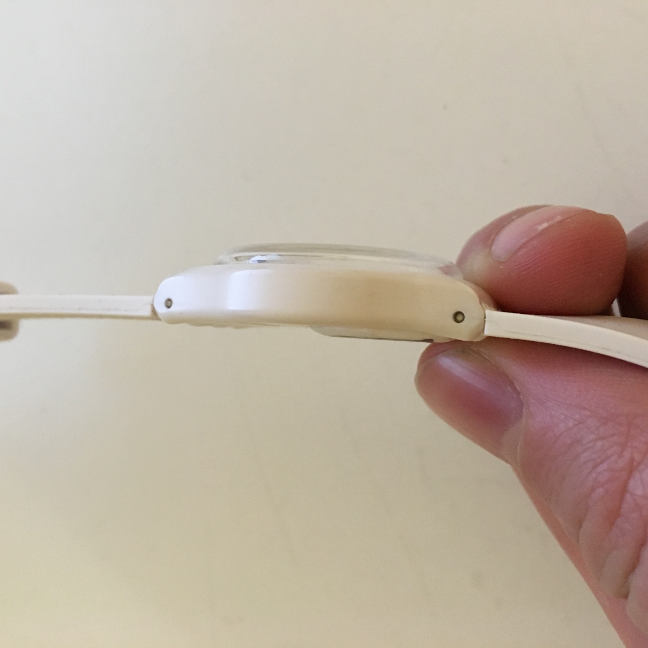

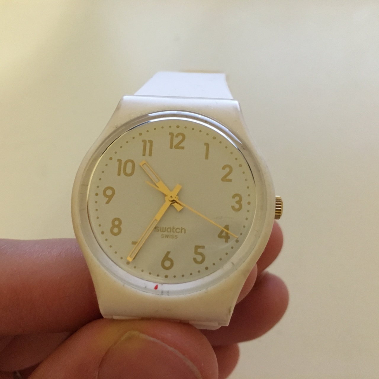

Вот фотографии, красная ворсинка и есть то что туда попало!

А точка эта часом не снаружи? Судя по картинке стекло пластик и его можно снять крабом. Механизм в эти часы устанавливается именно через стекло.

Снимается и ставится элементарно специальным инструментом - съемником стекол "краб". Отнесите часы к часовщику он все сделает при Вас.

Когда это стало возможным снять стекло из SWATCH, нечем меньше чем крабом?

Бывают вклеенные (клей или герметик) стекла, особенно в пластиковый корпус. Снять тогда стекло крайне тяжело.
