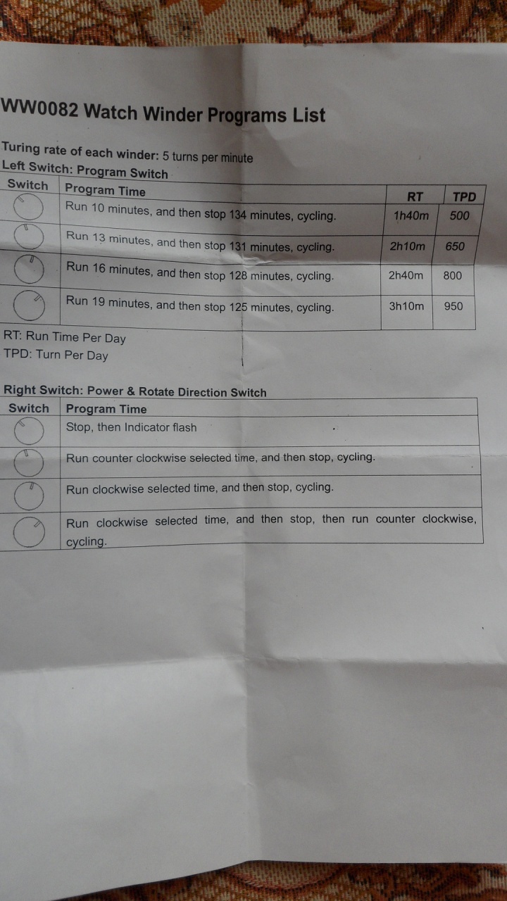

Можете скан мануала приложить? Любопытно - зачем вторая...

Да,есть сходство ,у вашего только окно больше ,а две ручки это регулировка режима виндора .

Да, окошко больше - не обратил внимания, ).
На моем только один переключатель - нет регулировки кол-ва оборотов. Похоже, блоки управления разные.
