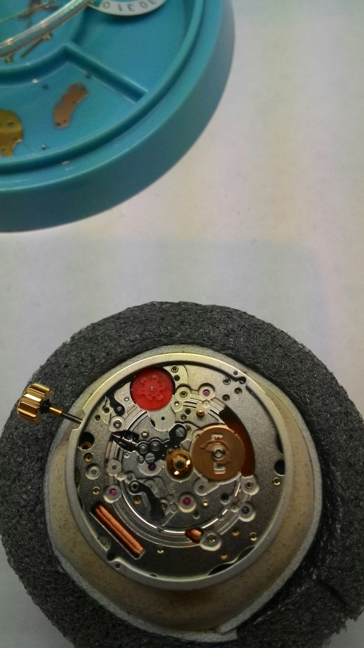

Здравствуйте, существует ли в природе карта смазки хоть каких- нибудь мехов фирмы Ronda? Интересует очень Ronda 5010.b.
Спрашиваю, главным образом для того, чтобы понять по схеме, должно ли колесо перевода верхнего календарного диска(красное, назвал так его тут, поскольку, не знаю его названия настоящего) быть таким (один лепесток короче остальных) или нет?
Заранее Спасибо!

Должно, только зубья все должны быть на месте, у Вас чуток не хватает, если судить по фото. Самая часто ломающаяся детальна этом калибре, ломается, как правило, лепесток при ускоренном переводе календаря в неположенное время.

Сообщение от dmvt1 Посмотреть сообщение
Спасибо за ответ!
А насчет карт смазок на Ronda не знаете, где можно было бы достать?
Нет, зубья на месте. У этих суточных колес такая конструкция.

Сообщение от r00lge Посмотреть сообщение
Да, оно такое и есть.
Посмотрите ось колеса, она часто ломается, точней срезается.
Упс, уже ответили

Сообщение от Андрей Крукович Посмотреть сообщение
Какой то там дурацкий файл скачивается, много всего и нечего конкретно.
5010:
Спасибо, Андрей!
Я раньше всегда сокрушался почему на сайте Ronda нет технологической информации по поводу смазки механизмов и только сейчас понял, что не до конца просматривал pdf файл (Complete technical documentation)
Там половины смазки нет. Лучше скачайте файл 5010.Be.1.po.PDF из моего сообщения выше.
А что дает проверка токопотребления механизма, когда крона в разных положения находится во время измерения?
Когда механизм работает и когда остановлен, разные показания потребления тока.
Уже скачала, но где вы нашли такой файл тогда? )
Но как может помочь в диагностике показатель токопотребления при остановленных часах?
