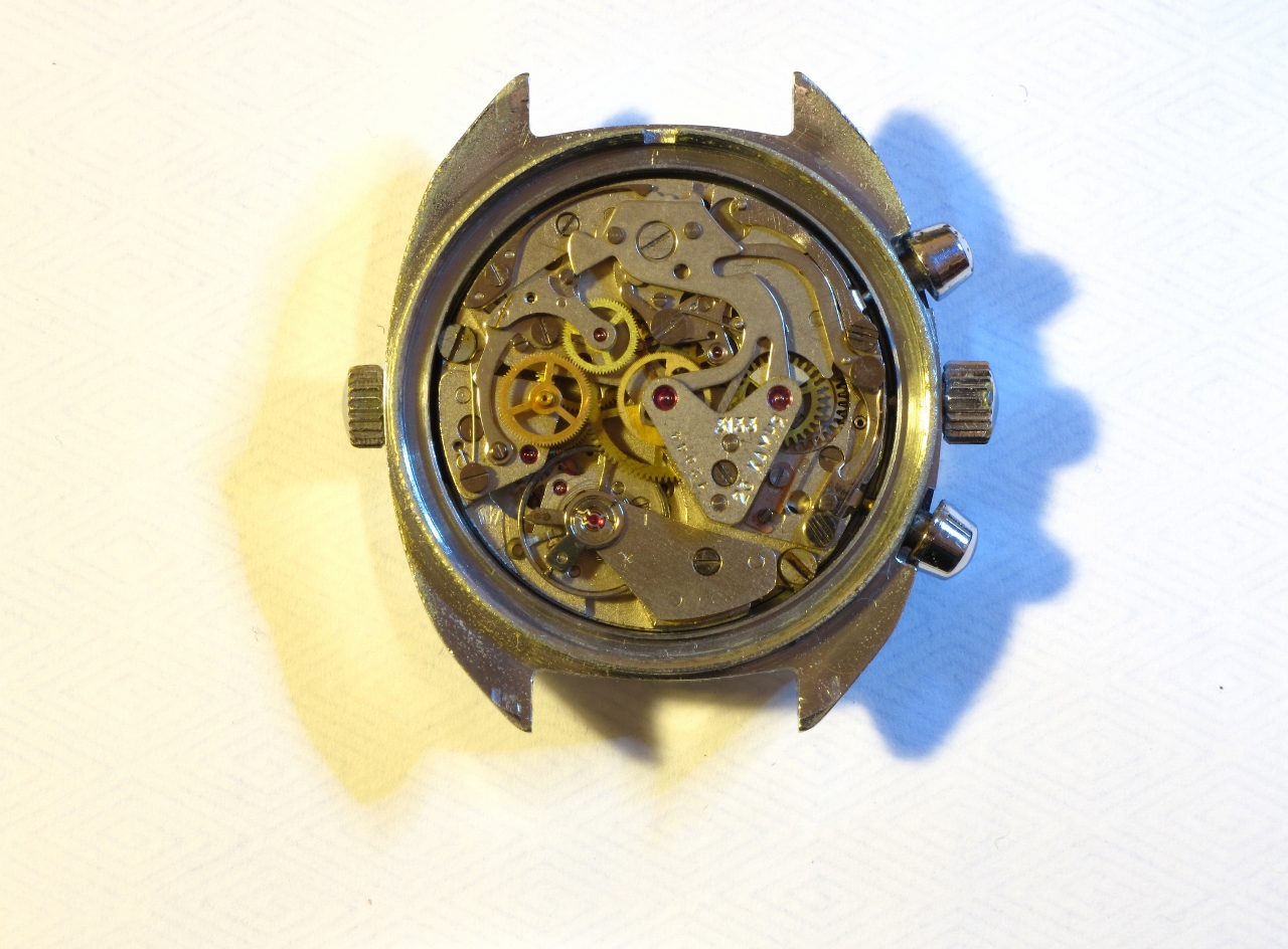

Недавно купил вот эти Полёт. Есть пара вопросов.
1. Видна ли какая нибудь котлетность?
2. Вылетела кнопка секундомера (её лок шайба испарилась :-). Подойдут вот эти c ибея?
http://www.ebay.com.au/itm/Two-butto...cAAOSwcwhVOKkn
А как насчёт этих стрелок?
http://www.ebay.com.au/itm/USSR-spar...QAAOSwyQtV6-G6

Стрелки хрона оранжевые или красные?

Судя по циферблату часов на фото он (циферблат) изготовлен примерно с 1981 по 1987 года, номер механизма 5-ти значный примерно совпадает по этим годам. Сейчас отличия с моими изготовленными по маркировке циферблата с 1987 по 1992 года, стрелки хронографа секундная и накопителя минут-темно красные, такой же формы, на механизме рядом с 3133 стоит маркировка SU, колесо баланса латунное, корпус хромированная латунь который шел на гражданскую версию Полета 3133, в нержавейке редкость у меня таких не было. Так на взгляд цвет стрелок какой то морковный такие ставились на Океаны. А в чем проблемы по котлетности?

Кнопки не подойдут. А стрелки..... Пи,пи,пи ну и цена.

По стрелкам там же указано изготовлены в Харькове новоделы, кнопки скорей всего тоже, фиксатор пушера(кнопки) может у часовщиков есть, к чему брать новую кнопку. А зачем Вам стрелки то менять? При обслуживании Вам их почистят и если нужно заменять люм.

Вот такие кнопки подойдут, хром.

Мех. катлетный(колёса-шестеренки)меняли-заржавели? и т.д Испарилась?куда под колеса механизма?-искать и не заводить!

А что именно в мехе не правильно для этих лет выпуска не подскажите пожалуйста? Хочу собрать правильно.
Кстати стрелки оригинальные. Я посмотрел под лупой - их просто кто то перекрасил. Лак в некоторех местах отпал и там алеет.

У этих лет выпуска,в таком корпусе,с таким цифером,колёса должны быть позолоченные,не латунные,простительно секундное часто ломают ось.

Из пяти колёс что видны, трое имеют одинаковый светло жёлтый оттенок - эти правильны? Остальные два более тёмных тонов, и если Я понимаю Вас правильно, нужно заменить на светло жёлтые?
А как насчёт колеса баланса? Сталь правильно или оно должно тоже быть жёлтое?
