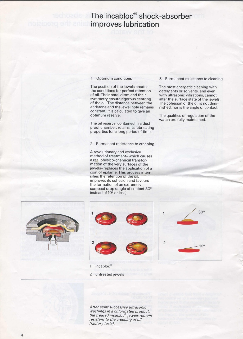

Доброе утро, Mikhail!
Простите пожалуйста, я забыл Вам сказать куда являются ссылки со сканов, с рекомендациями от производителя, по монтажу и демонтажу Incabloc узлов и по их смазке.
Уже была дискуссия по этом вопросу: нажмите здесь
Конечно, ущерба не будет, если мы это упомянем снова.
С уважением
Душан
Название: Incabloc oiling 01.jpg
ID:	590575   Нажмите на изображение для увеличения
Название: Incabloc lubrication improvement 01.jpg
ID:	590576   Нажмите на изображение для увеличения
Название: Incabloc mounting 01.jpg
