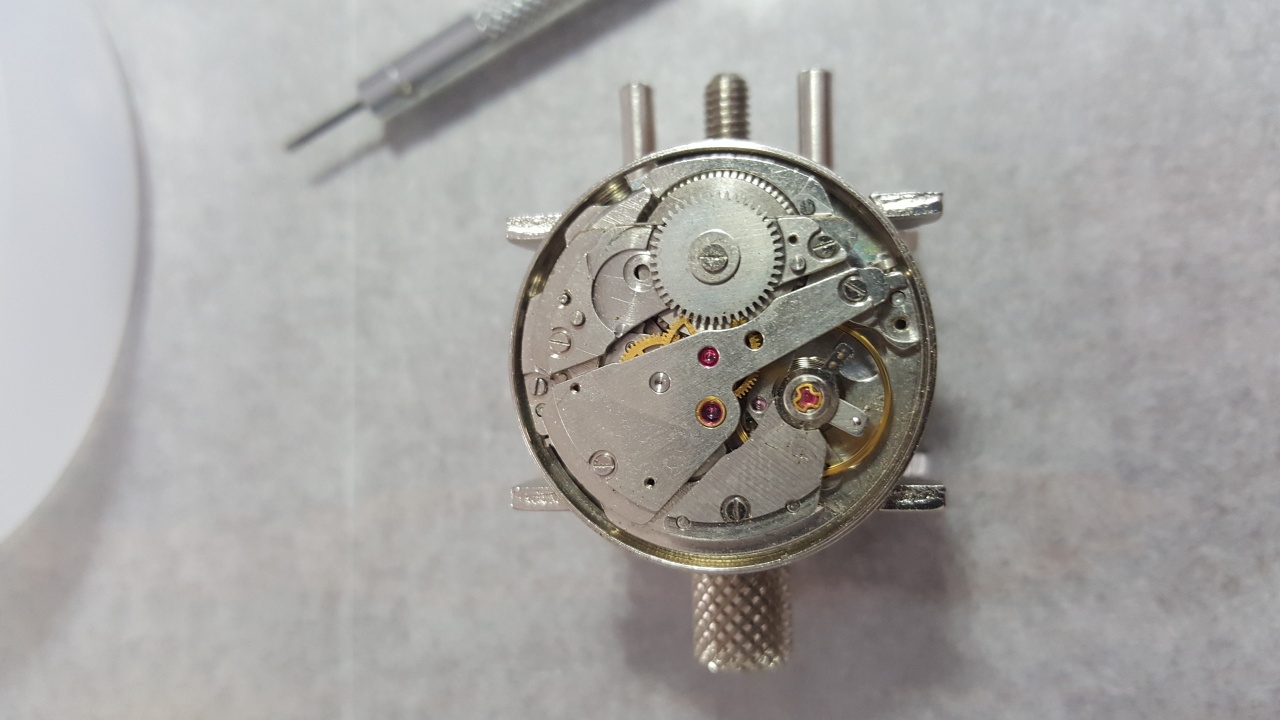

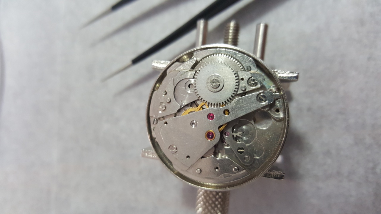

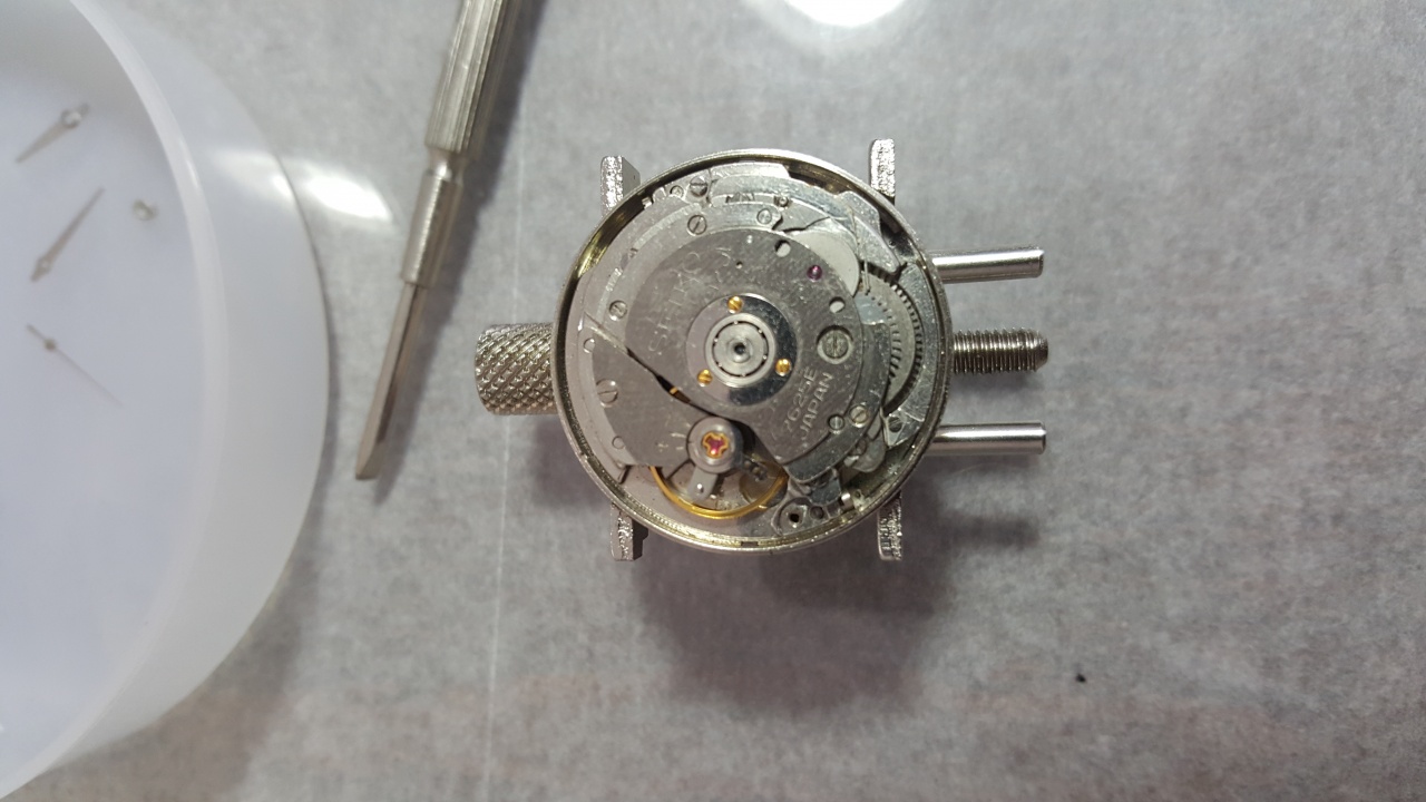

Здравствуйте! Помогите оопредлить калибр механизма seiko .Я вообще новичок в этом деле просто решил попробовать превести их в порядок

Там же написано. 7625E

Может можете подсказать где можно найти схему этого калибра в интернете , я копался там ничего похожего не нашел

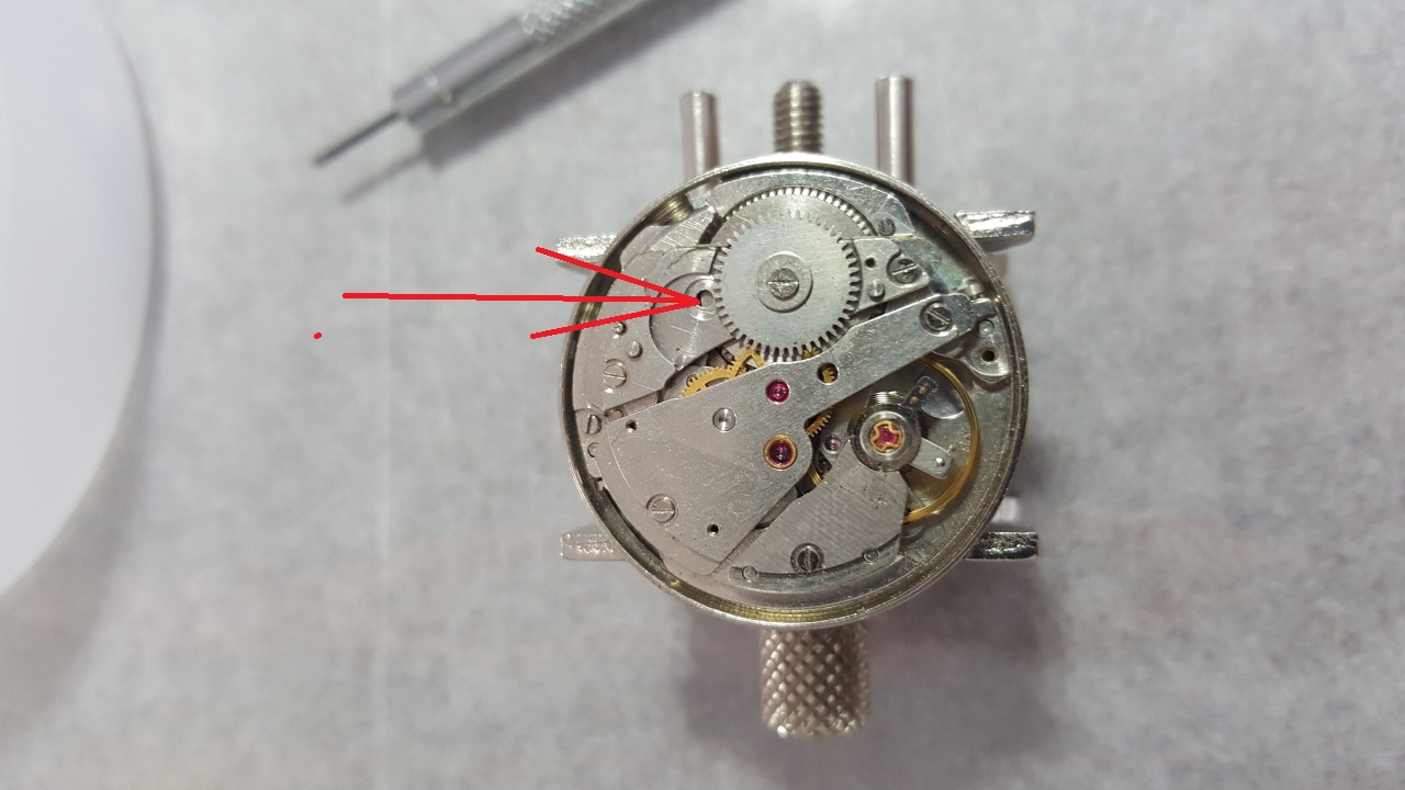

у вас отсутствует камень для бархатного колеса автоподзавода
без него автоподзавод не будет работать
