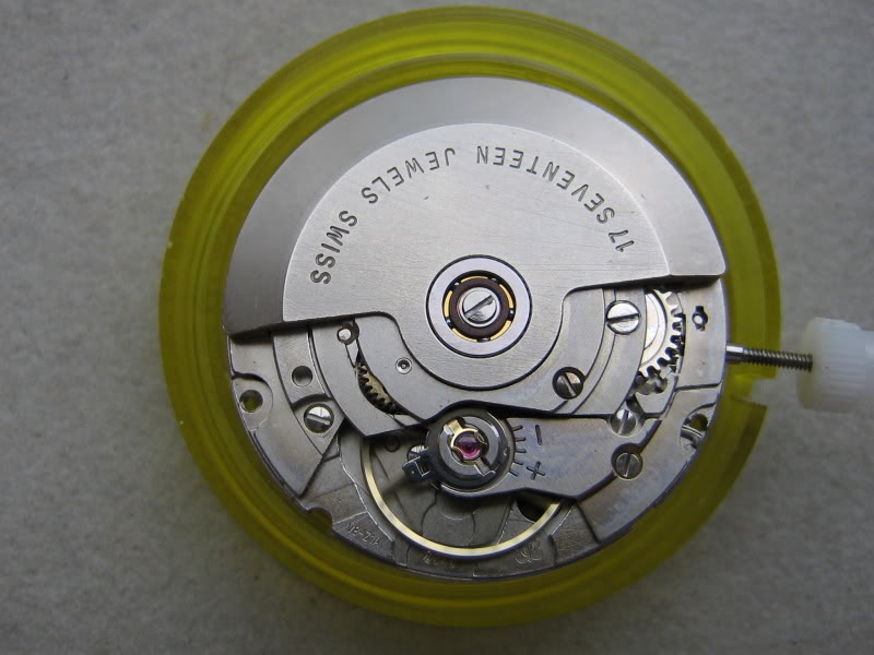

Вытащил заводную головку и все назад не вставляется,при вставке не фиксируется и не цепляет перевод стрелок,ВСЕ ДОКРУТИЛСЯ?Ремонт не дорогой?И еще кнопочка которую нажимал для сьема ключа не показывается.

если нажимали кнопку и тянули вал из положения "0" (исходное положение + ручной завод) - тогда переборка механизма. это при условии что вы ничего не погнули и не покрошили с силой заталкивая вал обратно.
вытягивать вал надо только из положения "перевод стрелок".

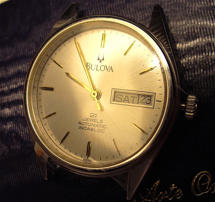

Еще вопрос по календарю,это можно полечить?Как видно на фото день недели наклонен вниз,ЭТО до моих еще махинаций с головкой) И стоит ли ,может ремонт станет дороже часов?На чсах не паутина,а пленка вместо стекла,чтоб пылька не попадала.
