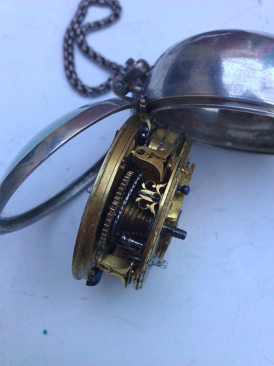

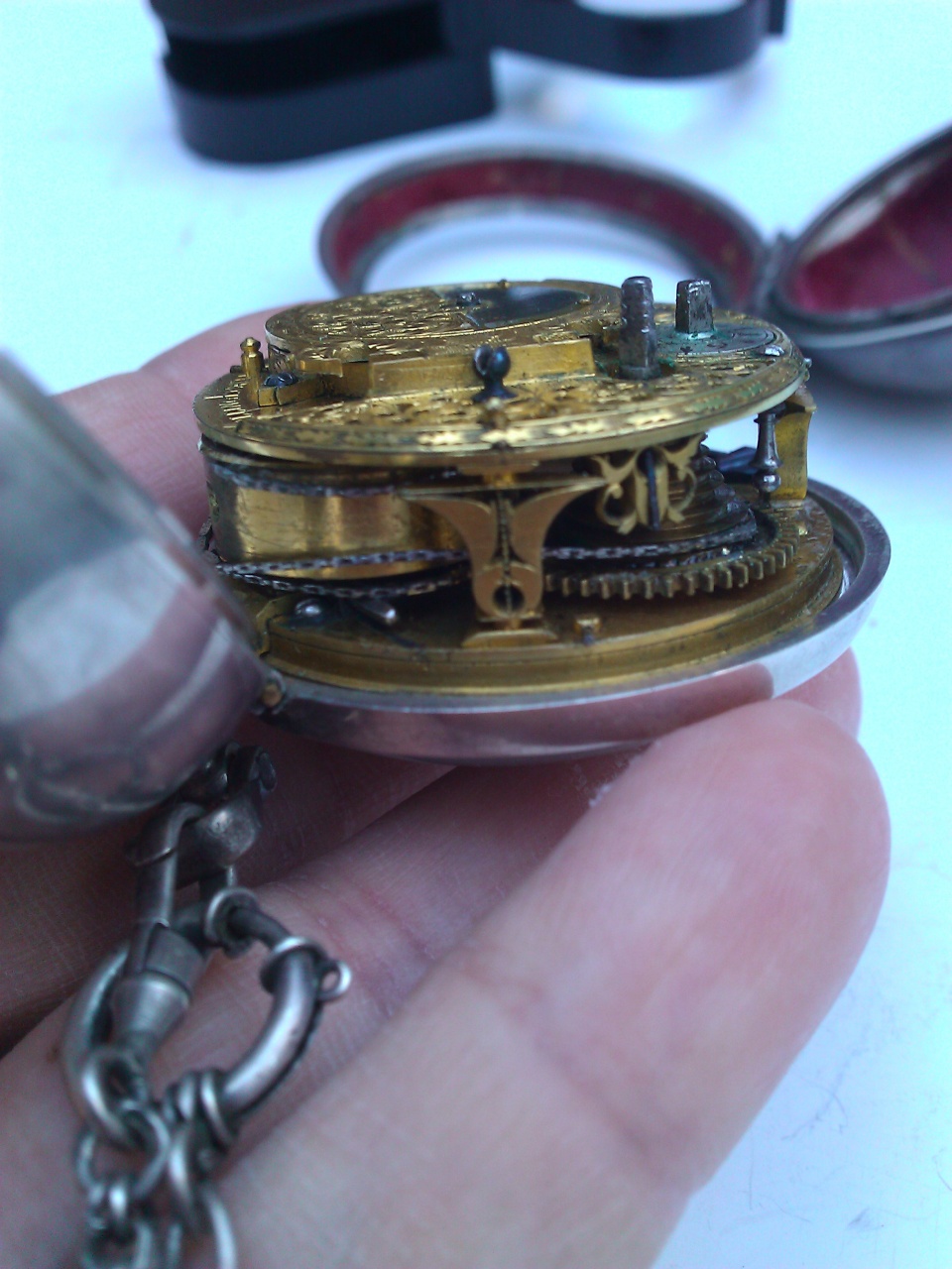

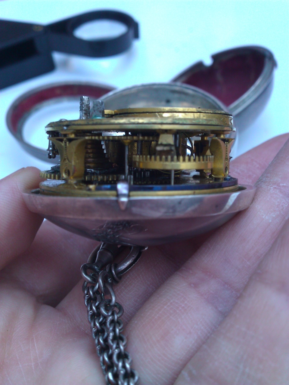

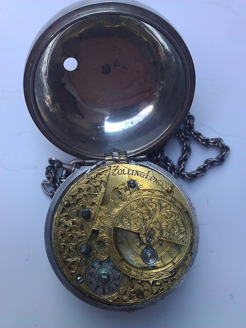

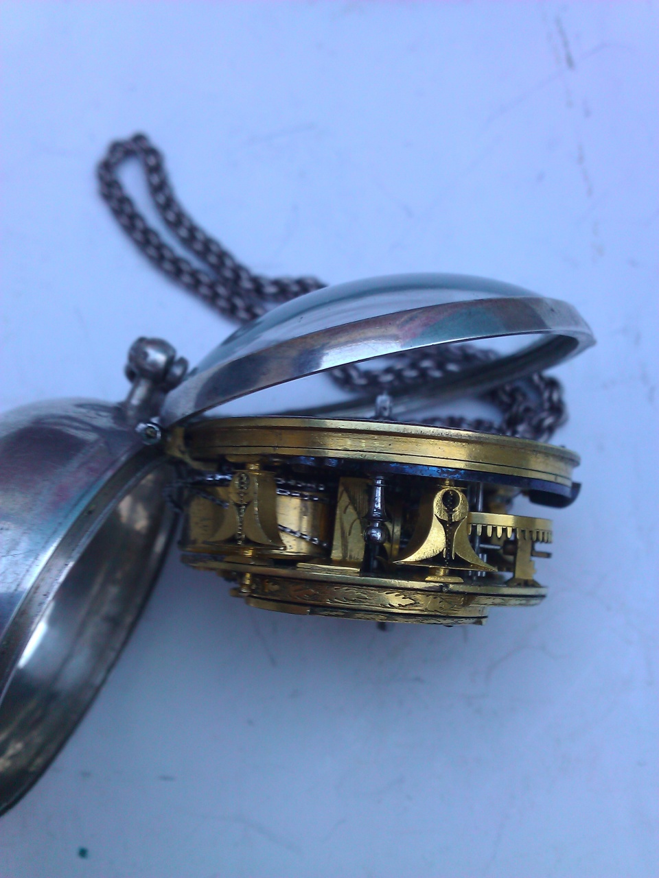

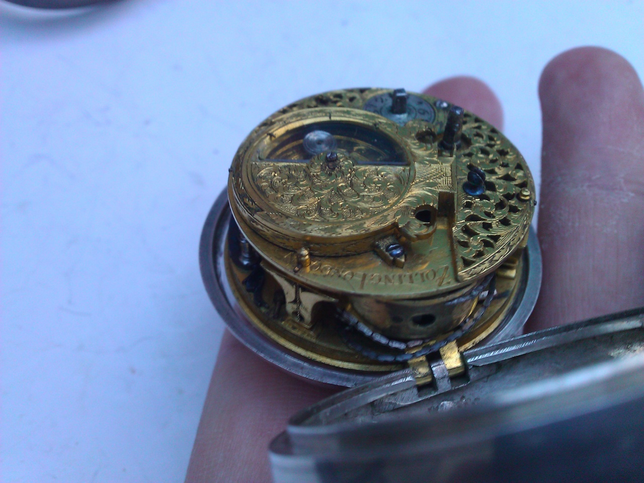

Ув. форумчане, помогите пожалуйста с атрибуцией и оценкой часов.
диаметр в корпусе - 5,5 cм, толщина в корпусе 3,3 см, диаметр без корпуса - 4,8 см, толщина без корпуса - 3,2 см, все родное без реставрации.
Заранее благодарю.
Небольшое уточнение. Часы не на ходу. Слетела цепь.
Бархотка не трогалась никогда, очень плотно сидит. Честно, не хочу срывать.

Если Вас интересует цена то такие часы 1700 годов плюс минус 50 лет продают за 200000-600000 тысяч рублей но по факту их и за 150000 рублей не покупают уходят они еле еле до сотни не больше. Вас ведь именно это интересует я так понимаю?)
Я за подобными года три охочусь но и сотню честно говоря жалко отдавать мозг не хочет отключаться что бы сделать покупку)

английские мастер указан на механизме как порядковый номер клейма покажите на внутренних сторонах обоих корпусов. тогда и дата будет точной.
kornet999 (14.02.2016)

Цепь не слетела у нее крючок порвался. клеймо надо сфотографировать блин четко! на этом и на внешнем корпусе! оно под бархоткой находится.

А там mock pendulum balance. И пилоны "египетские"...
Сразу скажу: про Zolling ничего не знаю.

Вот здесь: http://gardinerhoulgate.co.uk/Catalo.../cw301014.html
Встречается упоминание об аналогичных часах:
" Rare late 17th/early 18th century silver and tortoiseshell verge pair cased pocket watch with sun and moon dial, signed Zolling, London, the fusee movement with gilt engraved balance cock with swing mock pendulum balance, engraved fretwork, silvered regulating disc and divided Egyptian gallery pillars, silver champleve dial inscribed London, with Roman numeral sector, outer Arabic division, single hand and sun and moon rotating aperture, engraved beneath with scrolling foliage, tortoiseshell outer case with fine pique work decoration, inner case marked 'M' with initials 'ET', 55mm £3000-5000"
А здесь даже картинка других часов этого же мастера есть. http://www.the-saleroom.com/en-gb/au...6-a3f7003c8948

Отличные часы! ИМХО самое начало 18 века.

Судя по клейму 1796...
Часы будут выставляться на продажу.
