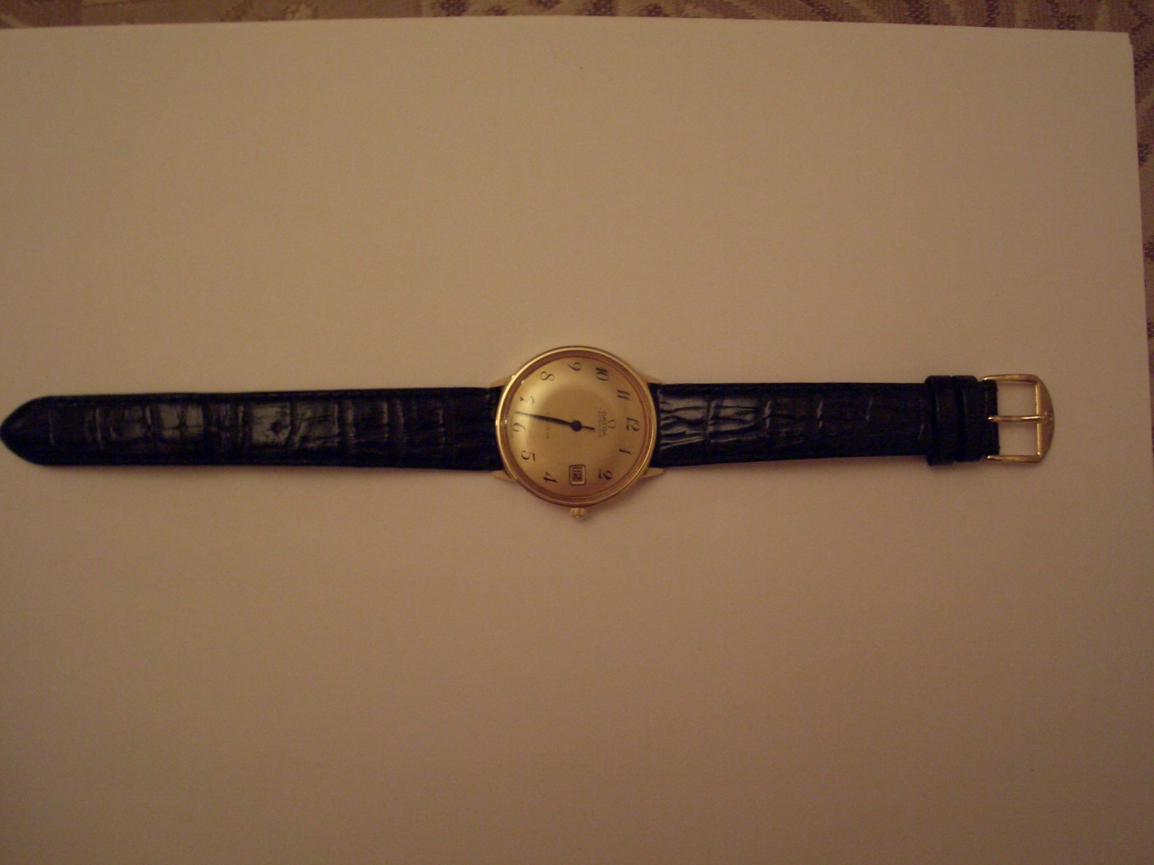

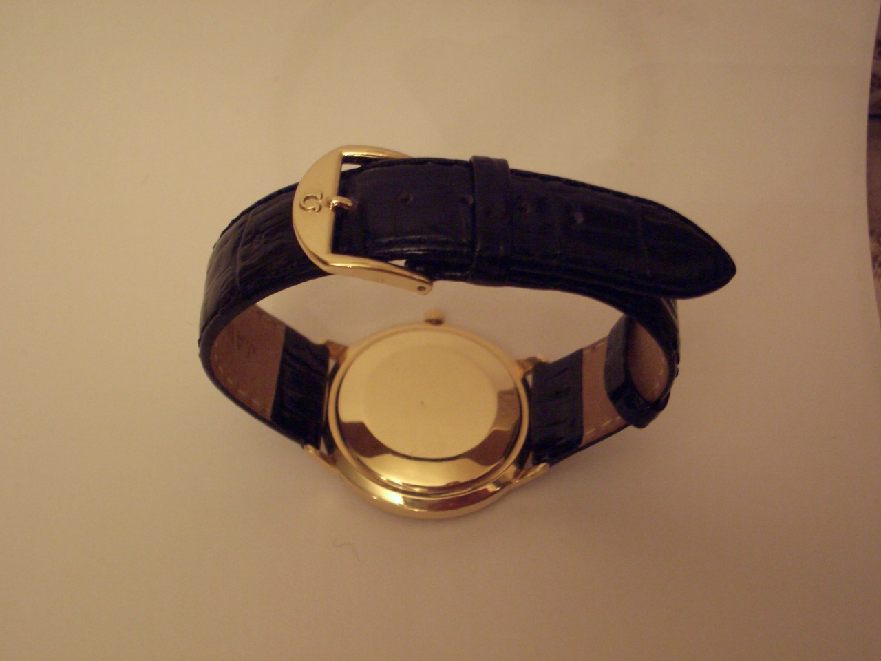

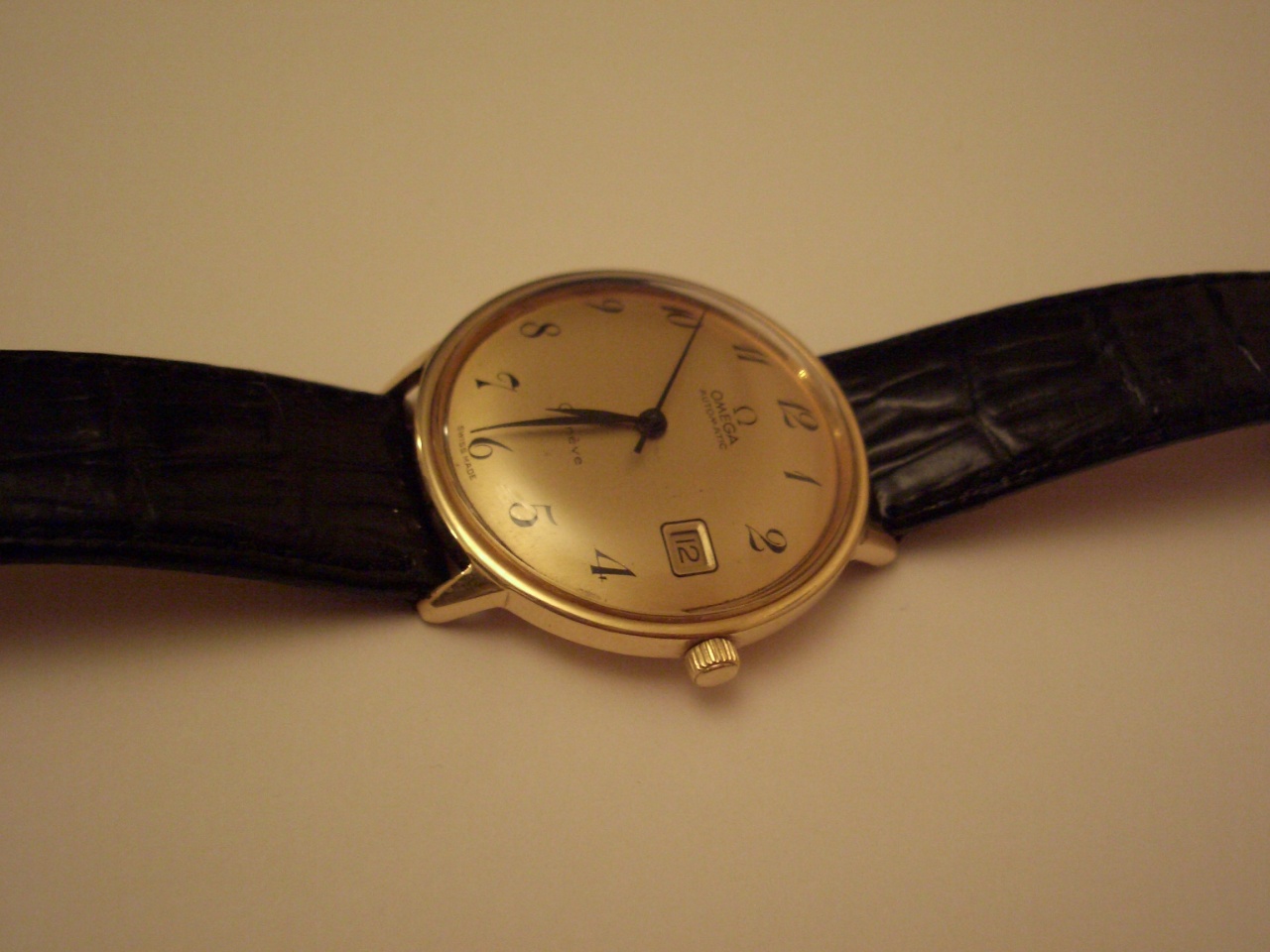

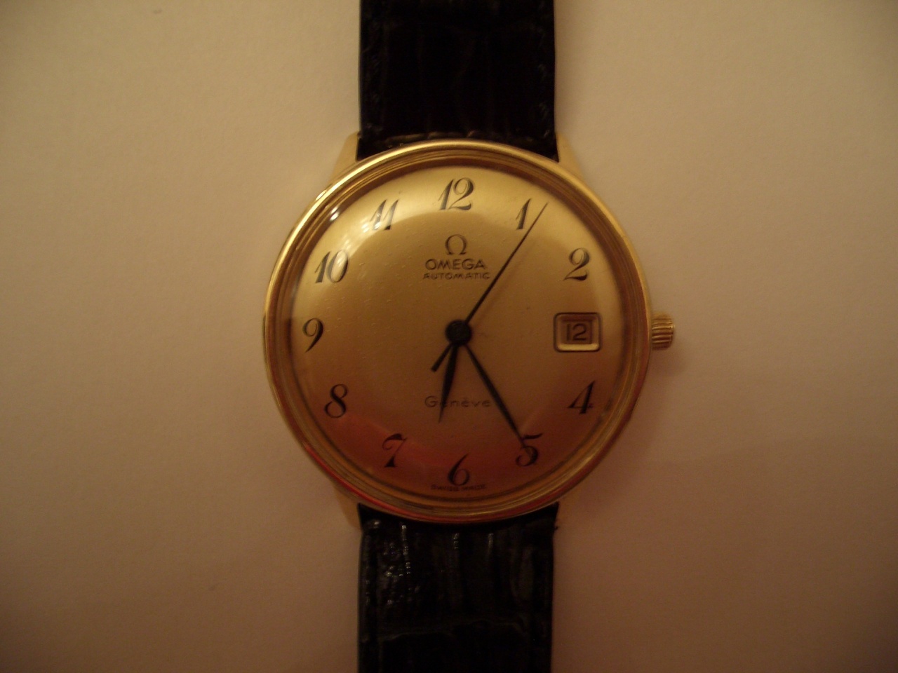

Здравствуйте что можете сказать про эти часы интересует любая информация и стоимость
вот что нашел в инете проавда давно на сайте омега в разделе музей
Automatic 470/490 and 500, 1955
Designer: Edouard Schwaar
Description: These were the first gents calibres with an OMEGA rotor: the 470-25 mm with centre seconds, the 490 -28 mm with small seconds which replaced the famous 28.10 mm with bankings launched in 1943, as well as the 500–28 mm with centre seconds, with a rotor that was more powerful than the oscillating weight of its predecessor, the 28.10 mm, the chronometer versions of which, 501, 504 and 505 replaced calibres 352 and 354 with bankings in the famous Constellation models.
The 470 and 490/500 families, produced until 1957 and 1960 respectively, formed part of the same clan, of which 1 075 000 units were produced in total.

Какая-то стрёмная Омега со стрёмным циферблатом... В любом случае, пока Вы не откроете заднюю крышку и не сфотаете ее и сам механизм, продолжать говорить об этих часах, имхо, бессмысленно...

цифры под карманные омеги стилизованы!) Все хотят Омегу блин!(

и если вы по внимательнее посмотрите у них не открывается задняя крышка часы разбираются через стекло

Как вы меня ловко раскусили: я, действительно, не великий часовой специалист. В общем, дилетант...Но очень завистливый. А уж ваши солидные котлы увидал, так сразу решил и цену сбить... Которую, правда, никто здесь еще не озвучивал. Ну, а пока еще один глупый вопрос задам: а на солидных часах минутные метки (риски) специально не рисовали? Типа, чтобы солидные люди не отвлекались по мелочам, да?... А это мне от зависти кажется, что циферблат кривенько в корпусе сидит? А откуда вы узнали, что корпус из золота? Где-то пробу увидали? А чего не сфотали, вы ж в первом сообщении просили оценить девайс? А это точно капсула? По этим фото, пардон, не вижу. Может, переснимете с ракурсом получше?

Часы ужасны, Harl правильно вам сказал, типичный новодел. В лучшем случае. Цифер кривой, даже цифры на разной высоте (сами приглядитесь , проведя ось посередине, 8 и 4, 10 и 2, да они на разной высоте, не говоря о том, что ни одной метки).
При очень большом везении это новодел-котлета, плюс самопальный цифер. Или восстановленный/отреставрированный, стёрли метки вместо того чтобы восстановить или их нельзя было восстановить.
Сзади вообще без опознавательных знаков.
Пряжка тихий ужас. Словно всё латунное и покрыто позолотой.
По пробе - она может быть и с изнанки, уточнил.
Но это опять-таки просит вскрытия и фото )
Но ТС не верит нам..... зайдите на авито, там таких самоделок 100500. От 5 до 25 тысяч. На оригинальном омеговском калибре из карманников, мамой клянусь(с).
Может есть маньяки кто решил так дать новую жизнь. Но без меток и с такой часовой стрелкой..... Не скажете как вы их получили ?
Вскрывайте и переснимите часы при естественном или белом освещении.

Не спец по Омегам, но. Выпуклость циферблата часто встречается в часах с 50ых по конец 70ых. Именно вот как на фото до идиотизма. Иногда даже кажется что часовщики насильно цифером механизм обжимали. Это конструктивные особенности. Однако монокока в упор не вижу! Сзади вполне себе крышечка открываемая. У МИДО есть монококи через стекло открывающиеся, там всё сзади по другому. По золоту, проба быть должна! Где она? В целом реально похожа на отлизанную под лоха "котлету".

на зг нет "подковы " омеги,хотя она выглядит в "тему" к корпусу,как заметили выше,нет и хотябы часовых меток,очень похоже на востановленные часы ,чем то покрытые.

1.насчет минутных меток это надо спросить у дизайнера этих часов))) лично я не первый раз вижу часы без минутных меток
2.циферблат стоит идеально ровно возможно кому то может показаться что криво из за шрифта цифр они написаны курсивом (под наклонов) во время сборки самому долго казалось что стоит криво в итоге все идеально ровно выставил
3. золото 100% причем полностью а не позолота
